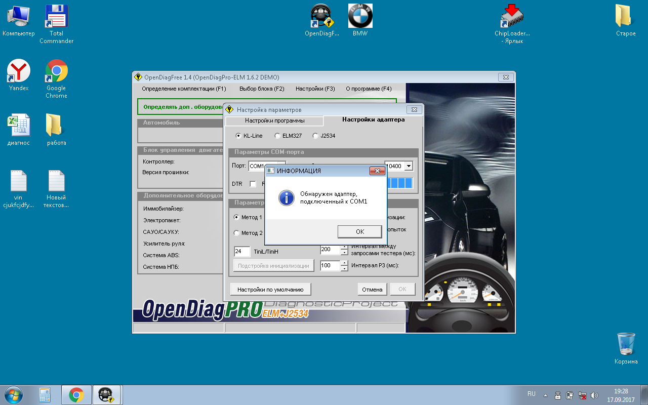

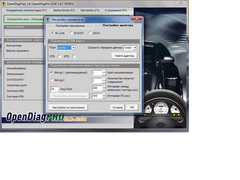

У меня такое было один раз. Машина перестала выходить на связь. Помогло скидывание клеммы с АКБ. Но раз вы на другой машине проверяли и все тоже самое. Может дело действительно в кабеле. Как проверить?
Попробуй скачать бесплатную прогу ОПЕНДИАГ для вазов. Подключи адаптер к ноуту. Запусти прогу. Выбери диагностику по K-Line. В настройках программы попробуй определить свой шнурок в режиме K-LINE. Нажм кнопку "Найти адаптер". Прога должна его увидить. У меня видит по крайней мере.

    • На форуме с 14 08 2017, 19:16
    • Сообщений 77
    • Авто: E46 М43TU
    • Откуда: Новочеркасск
Ну видимо хана шнурку. Печально. Как еще проверить не знаю.
    • Сообщений 6934
    • Откуда: Севастополь
    • Репутация: 2503
после нажатия на кнопку поиск адаптера - выскакивает сообщение не может найти, вероятно нет питания, подключите его к разъему автомобиля.
У тебя без подключения к авто находит?
    • Сообщений 77
    • Авто: E46 М43TU
У меня ,да.
    • Сообщений 77
    • Авто: E46 М43TU
А дрова на шнурок ставятся? Виндовс видит его?
у меня при подключении шнурка(дрова стоят) появляеться вот такое устройство(выделено которое)
Безымянный.png Безымянный.png [ 93.75 KIB | Просмотров: 16197 ]
Последний раз редактировалось Alexandr 1 17 09 2017, 20:04, всего редактировалось 1 раз.
    • Сообщений 6934
    • Репутация: 2503
Заработал. Дрова переустановил. Как они слетели то? Вазовская прога все равно его не видит.
