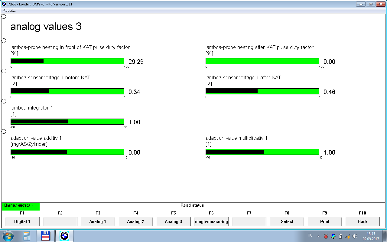

Установил ДК. Сбросил адаптации. Инпа датчик видит, но показания какие-то странные. На хх 0,2 В если газануть резко то поднимается до 0,9 В.Бросив газ падет до 0,4 и очень медленно опускается опять до 0,2В.
Дело в том , что показания датчика должны меняться от 0,1 до 0,9В. Или ИНПА тупит и не показывает, что должна. Или ДК мертвый.
Или похоже ДК не учавствует в смесеобразовании а показывает только информацию о смеси которую задает ЭБУ, и все таки надо менять прошивку на евро 2????
Или может еще, что то надо сделать для активации евро 2???

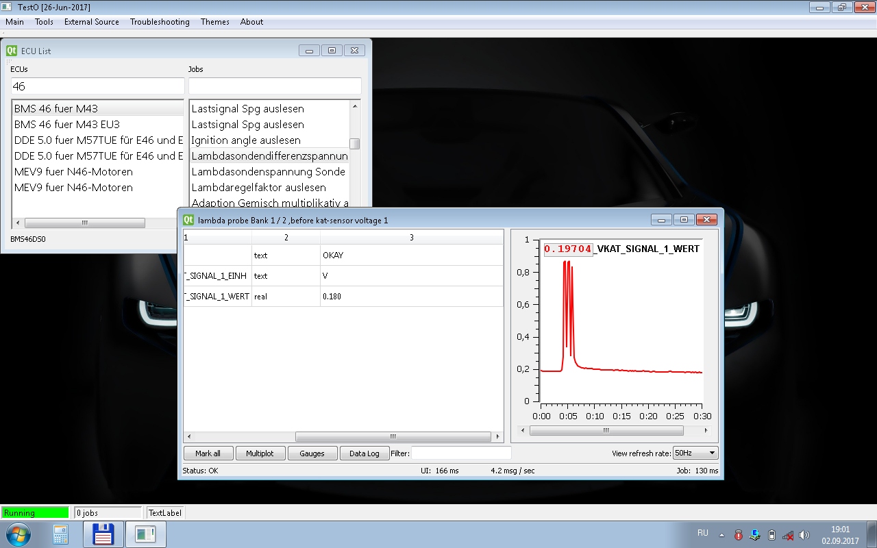

Alexandr 1 :
если бы зонд был мёртв или отсутствовал совсем,то с ЭБУ бы просто висело опорное напряжение 0,42 вольта .... частота обновления данных в инпе небольшая ...показания датчиков состава смеси лучше смотреть в графиках в реальном времени ....например через Тесто....

ок. попробую тесто.. ::40::
    • На форуме с 14 08 2017, 19:16
    • Сообщений 77
    • Авто: E46 М43TU
    • Откуда: Новочеркасск

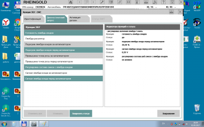

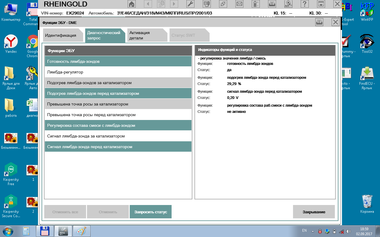

Проверил тестом, ренголдом и инпой. Все тоже. ДК работает, но видимо в смесеобразовании не учавствует, показывак\ет толко тип смеси подготовленной ЭБУ. В ренголде есть строка" Регулировка состава смеси с ДК - не активно".
Видимо все таки надо шить на евро 2. ::16::
