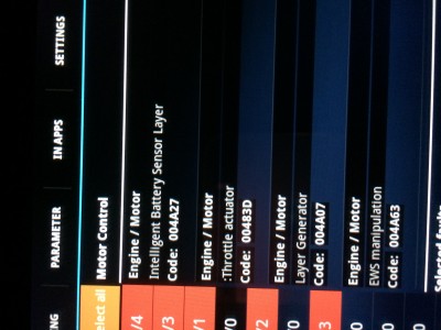

Поменял датчик распредвала. Сейчас такие ошибки

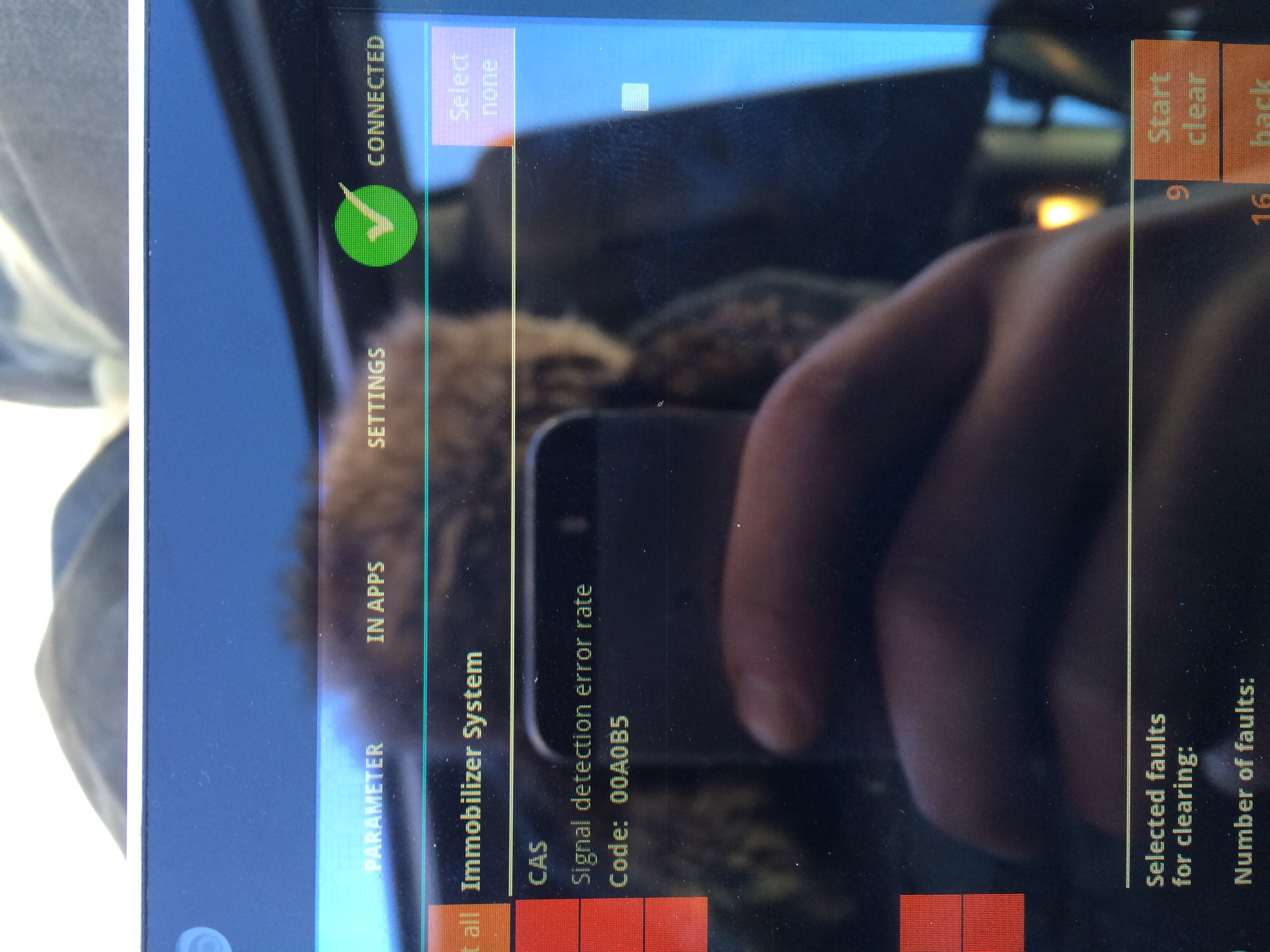

согласовал блоки саs и dde. осталось все тоже самое. электрики разводят руками. говорят ничего не видят
