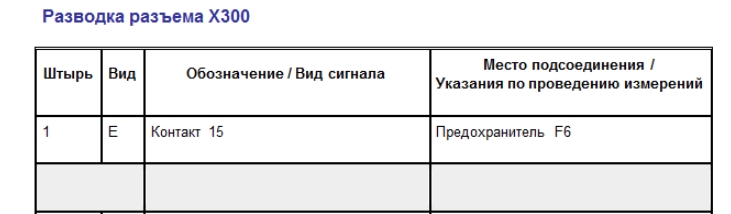

Безымянный.jpg Безымянный.jpg [ 51.81 KIB | Просмотров: 13578 ]
В общем корыто июль 2006 года.
WDS пользуемся, спасибо =)
Точно на адаптив идёт пред ? Потому как я недавно как раз лазил туда и паял провод... Такой инфы нигде не встречал.

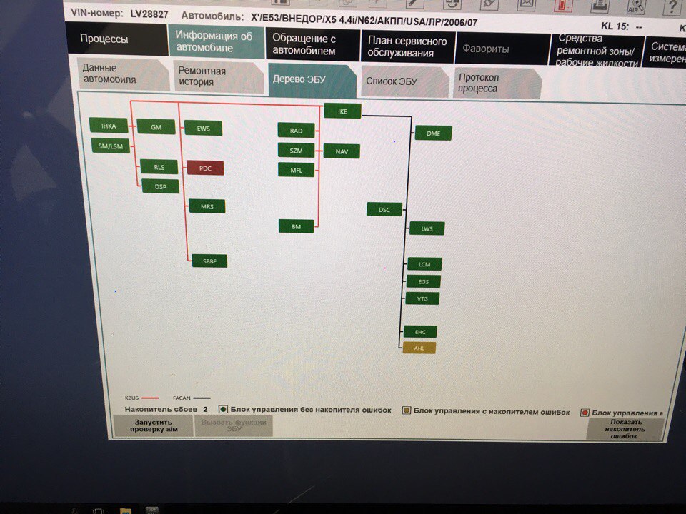

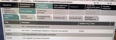

romanandreev_78 :
sWeex :
если корыто после марта то
- ПДС
-зеркало
- адаптив
Рейнгольд не видит конечно блок PDC, но пишет обрыв провода по адаптиву, но я там был и паял провод, адаптив заработал (он моргал при повроте руля), но ошибка осталась и не сбрасывается.
и не увидит пока на нем питание не появится , вопрос с зеленым проводом остается открытым

Да, действительно. WDS подтверждает )) Спасибо. Но вопрос. Почему провод с PDC с первого разъёма звонится на массу ? Не должен же ? Вот этот:
Безымянный.jpg Безымянный.jpg [ 51.81 KIB | Просмотров: 13568 ]
E53 N62B44 - Катаюсь
E46 M43TU - Продано

    • Сообщений 28270
sWeex :
Да, действительно. WDS подтверждает )) Спасибо. Но вопрос. Почему провод с PDC с первого разъёма звонится на массу ?]
на 1 пине , зелено / коричневом проводе конечно же не должны быть массы , где то обрыв , скорее всего перебит где то в косе которая в багажнике , иди по ней может че и увидишь

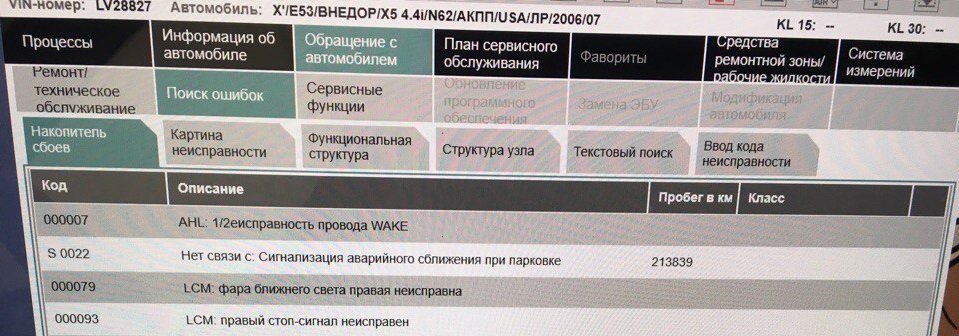

1.jpg 1.jpg [ 56.71 KIB | Просмотров: 13566 ]
На радостя побежал выдёргивать фишку с фары, которую паял. Но увы, пред всё равно выбило.
Либо провод оборвался до фишки, либо всё же скидывать блок предохранителей ? ...

    • Сообщений 28270
sWeex
еще раз глянул схему , делай проще , вытаскивай 6 пред и звони саму колодку , если будет звониться на массу верх то проблема будет с проводкой / блоками ( адаптив ) , если низ то с зажиганием какая то печаль ( с самим проводом )
