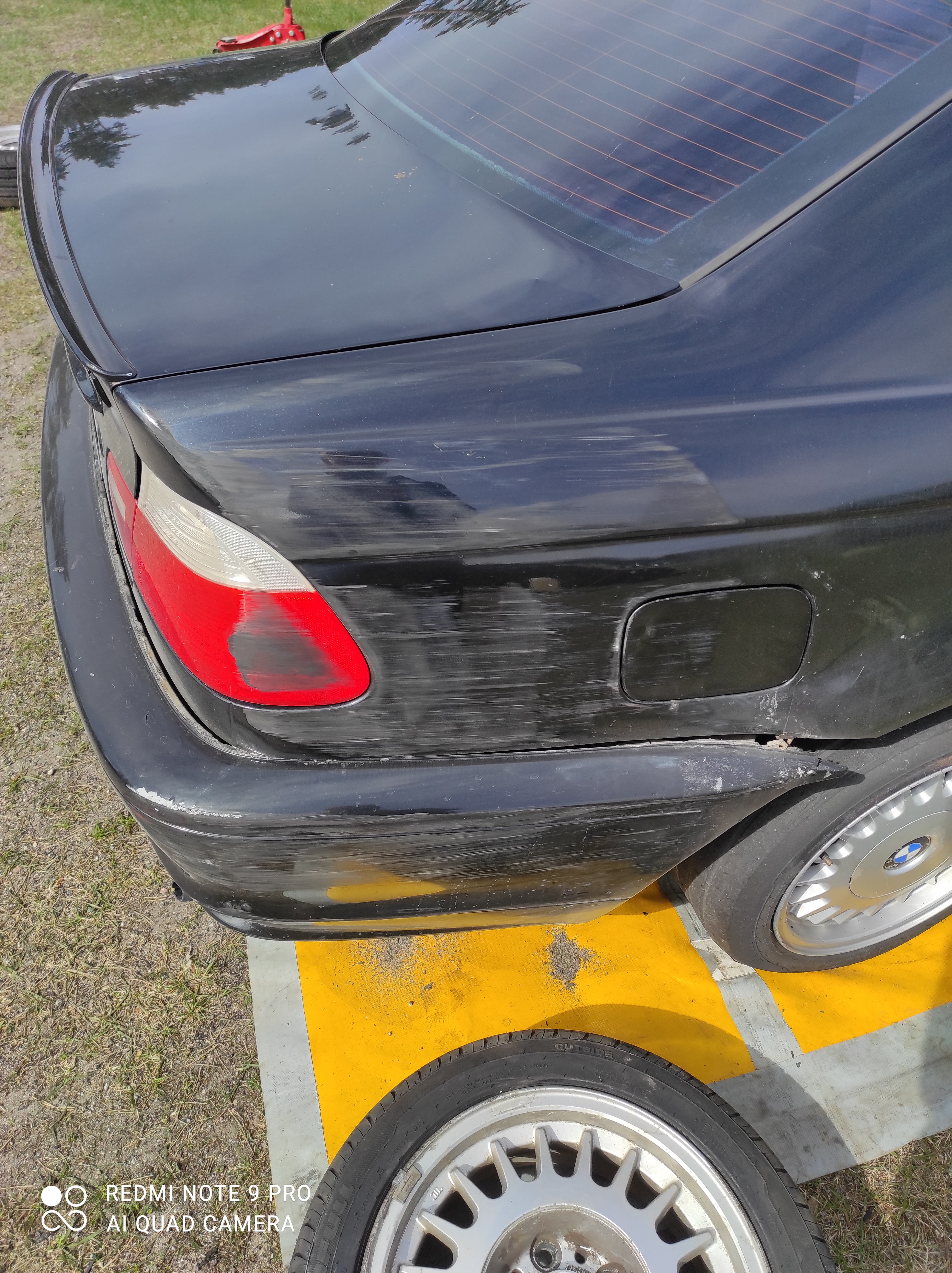

За 2 часа трени получилось сделать заездов 50,развернуло всего раз 5-8.. понял что я некуя не понимаю за рулём..в плане как я еду. Вроде и догоняю всех,но как это выглядет со стороны,хз. Щас буду стараться ехать только с кем то, чтоб со стороны смотрели.
Ну и моя первая стена ))) слава богу прокладка из покрышек )) но думал будет хуже,а как оказалось всего лишь резины натёр,и бампер сошел с саморезов ::21::
