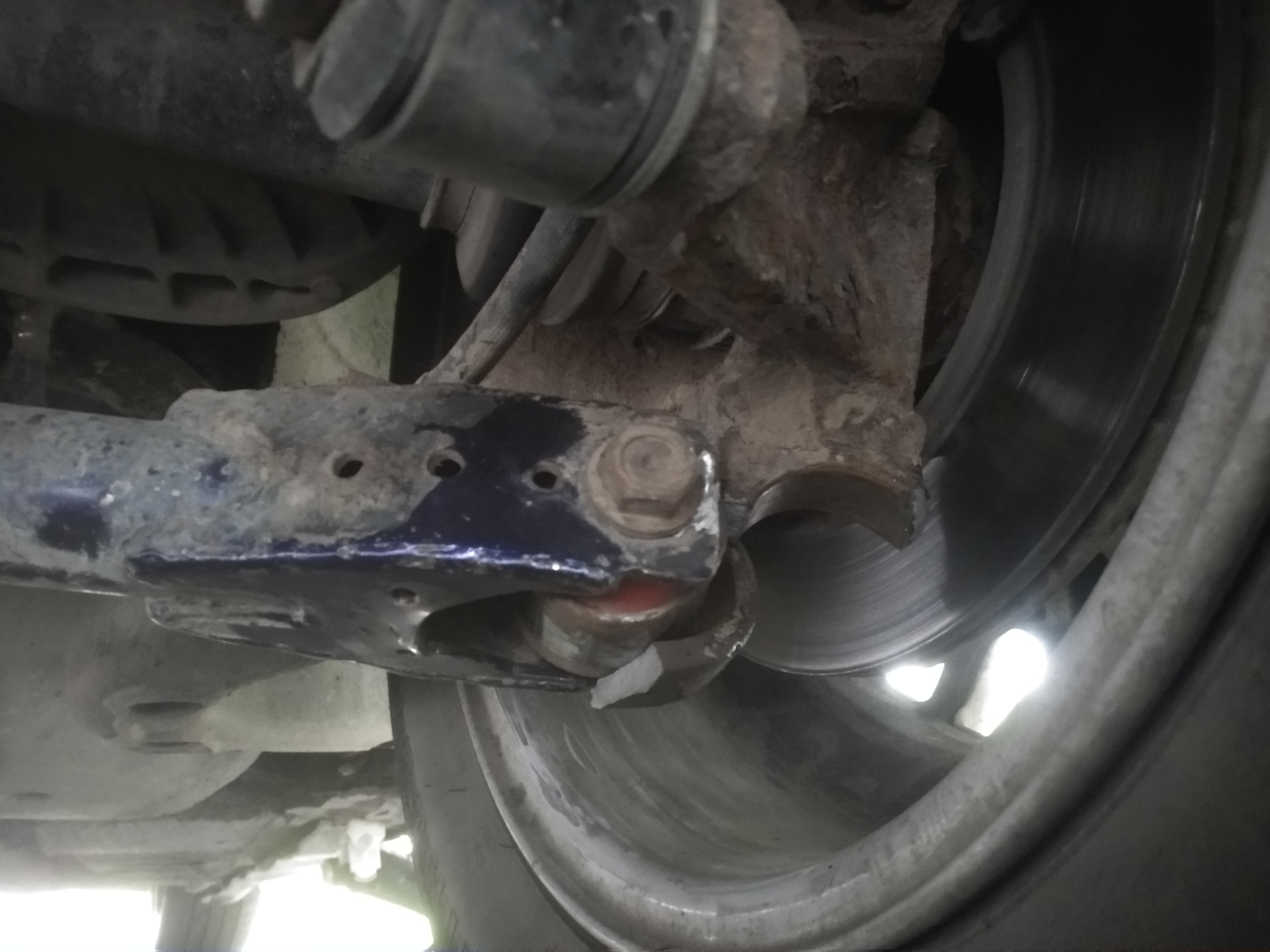

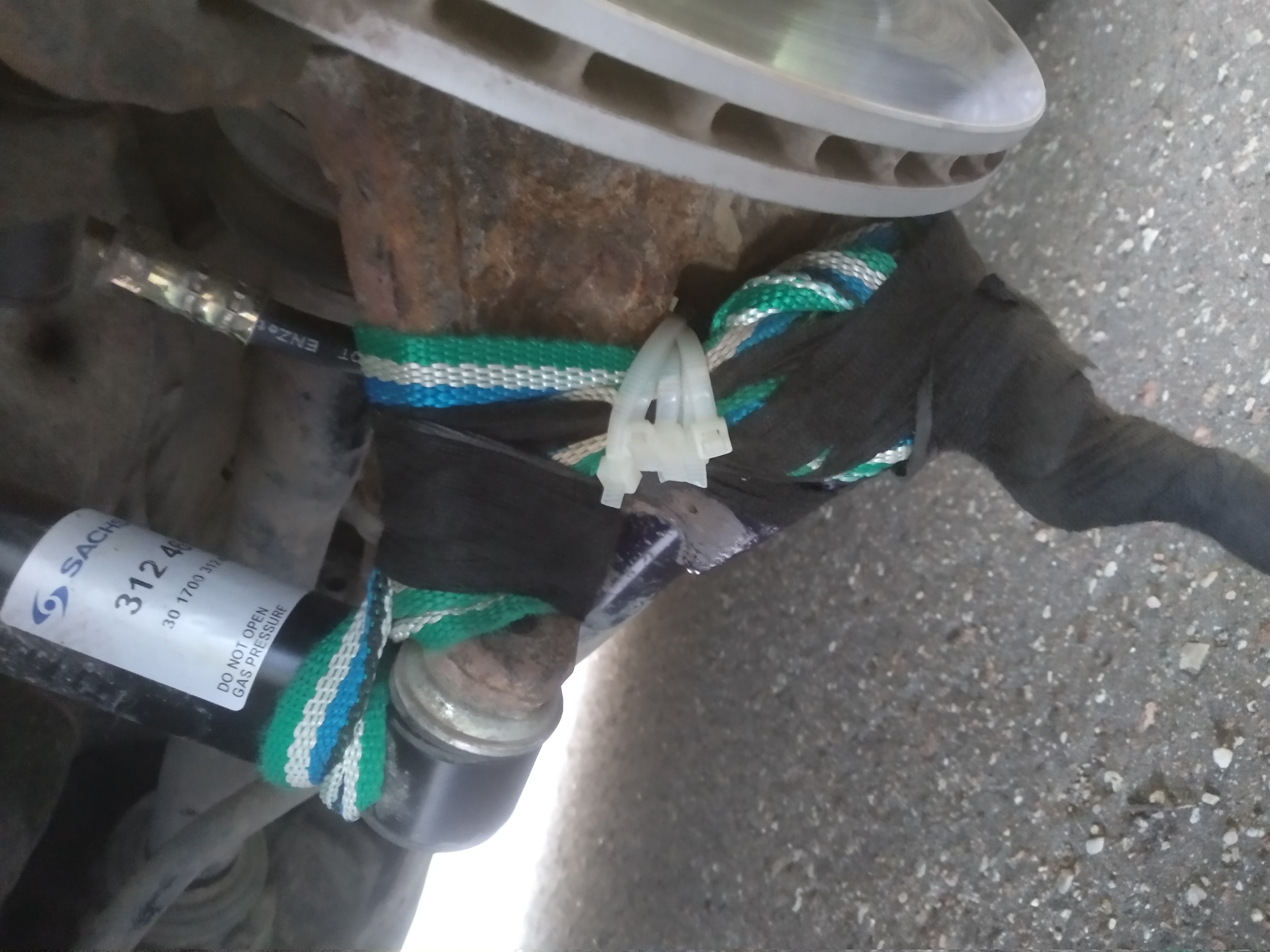

Первые боевые раны :) заманжавался не много....) После удара об бардюр навалил еще два поворота,и на третьем понял что что то не то....)
Последний раз редактировалось Vzik330 20 07 2020, 00:23, всего редактировалось 2 раз(а).

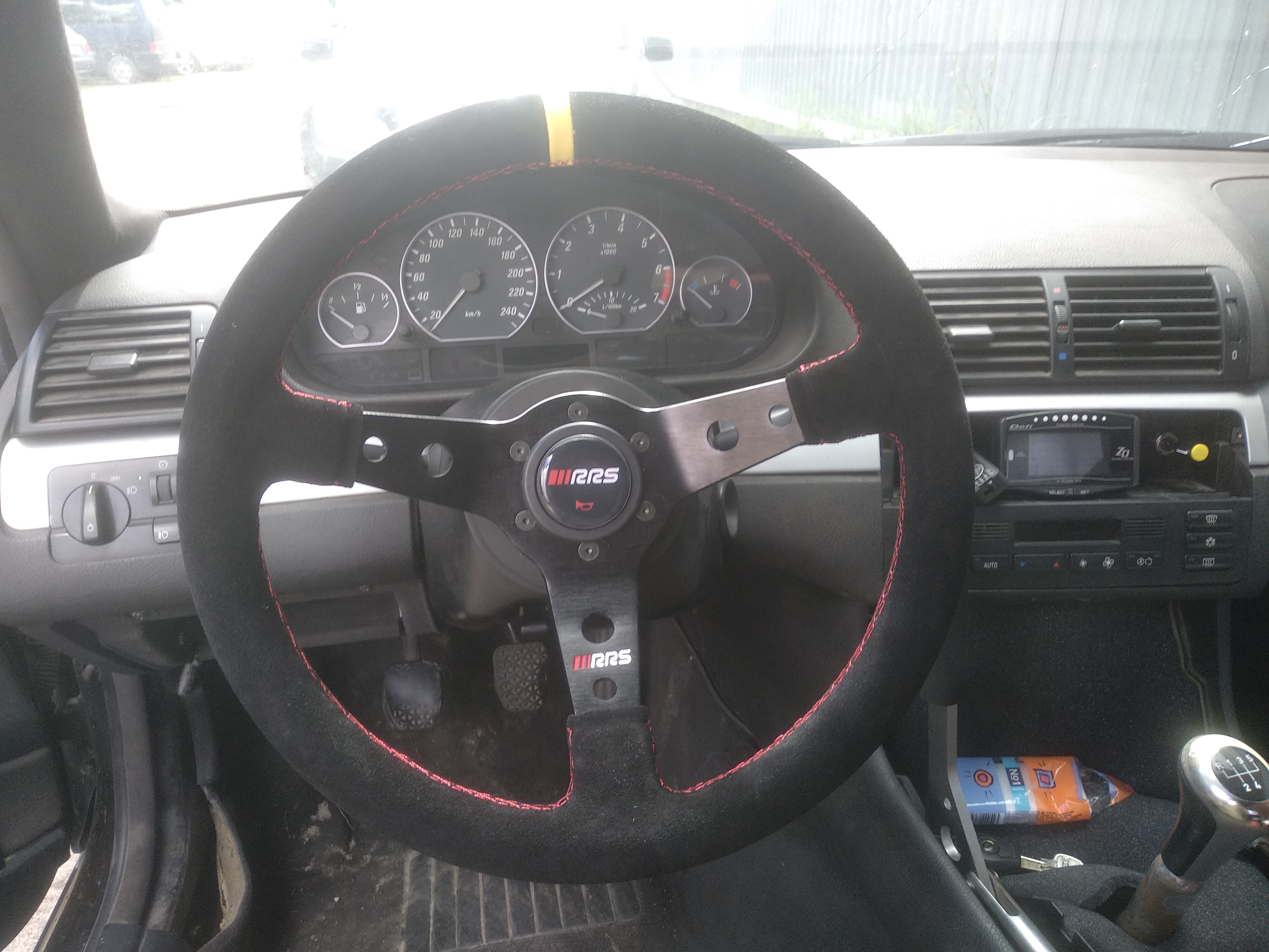

Не много ништяков.
Регулировку скорости вентилятора замутил потенцометром вместо датчика хладагента :)
Руль +переходник+сигнал 113 евро
Целинд 50-60
Шлем ~100
Комментарий к файлу: Китайский целиндр был какой то дубовый,поставил ори. День и ноч
Комментарий к файлу: Голова еще пригодится :)
Комментарий к файлу: Просто пусть будет :)
Комментарий к файлу: Бюджетный руль,зато новый :)

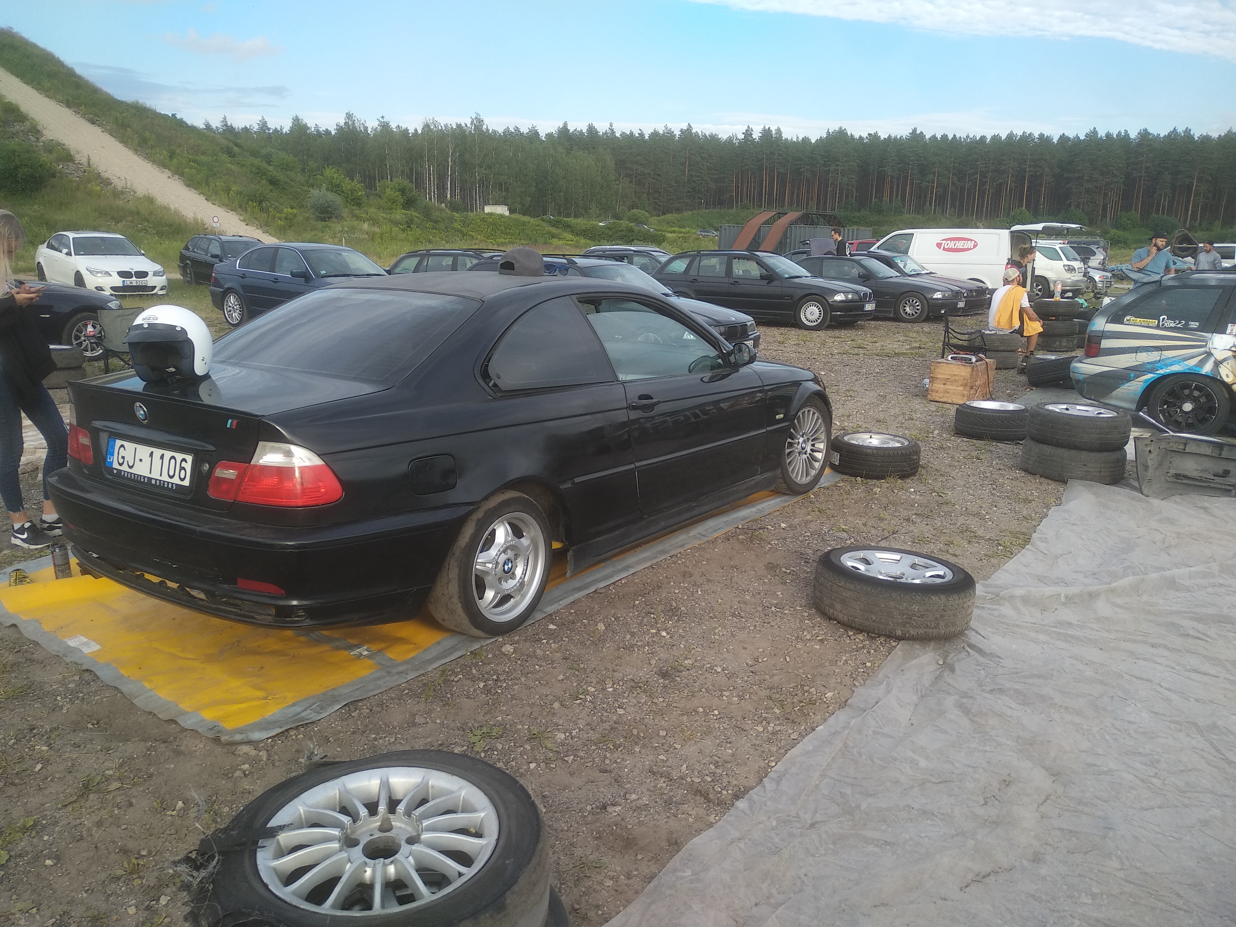

Ну что. Сегодня была тренеровка на большой трассе. Я в восторге :) дури хватает,за 2*40 мин в боевом режиме с паузами по 2-3 мин не чего не отрыгнуло ) пару раз температура подходила к 110. Масло думаю надо по гущще..( или гидрики менять?.. а смысл?стучат и стучат..) Т.к. через минут 10 начали цокать,к концу 40 минут вобще мелодию пели,но и давка на хх была под конец 0.7бара...хз,посоветуйте...
Когда строил..заглушил всю вентиляцию бака( сам знаю кто я) думал будет вакум,пофиг,буду спускать каждые -5-10 литров.... но не тут то было.. вакум то был когда спокойно ездил,а на трассе у меня бак аж раздуло.. каждый круг открывал пробку горловины,а он шипел на меня и бензином плевался,после первой трени просверлил пробку на месте по быстрому) теперь в длинном повороте,где третья в отсечке у меня с горловины бенз вытекал ))).... а давка собиралась потому что до кузова было не дотронутся,от выхлопа нагревается не реально спустя 10-15 минут... не удевлюсь если он у меня там кипел внутри ::21:: Буду наверно обматывать глушак.. родная теплоизоляция стоит на месте..вроде бы.. ::xa:: з.ы.под конец первой трени бензонасос аж заклинил.. думал все,вторых 40 мин не будет.. нет,остыл заработал :) насос реставрированный.
Кто ждал видео как валит,есть не большой кусочек.. видеорегистратор на заднем стекле была идея так себе ( сквозь лабаш нечерта не видно,а gopro забыл взять у таварища..
Кстати покрыхи sunfull 888,держак хороший хватило на весь день,давка 1.7 после прогрева..да,дыма не много,зато нетстираются. Другие, по несколько раз меняли резину.
