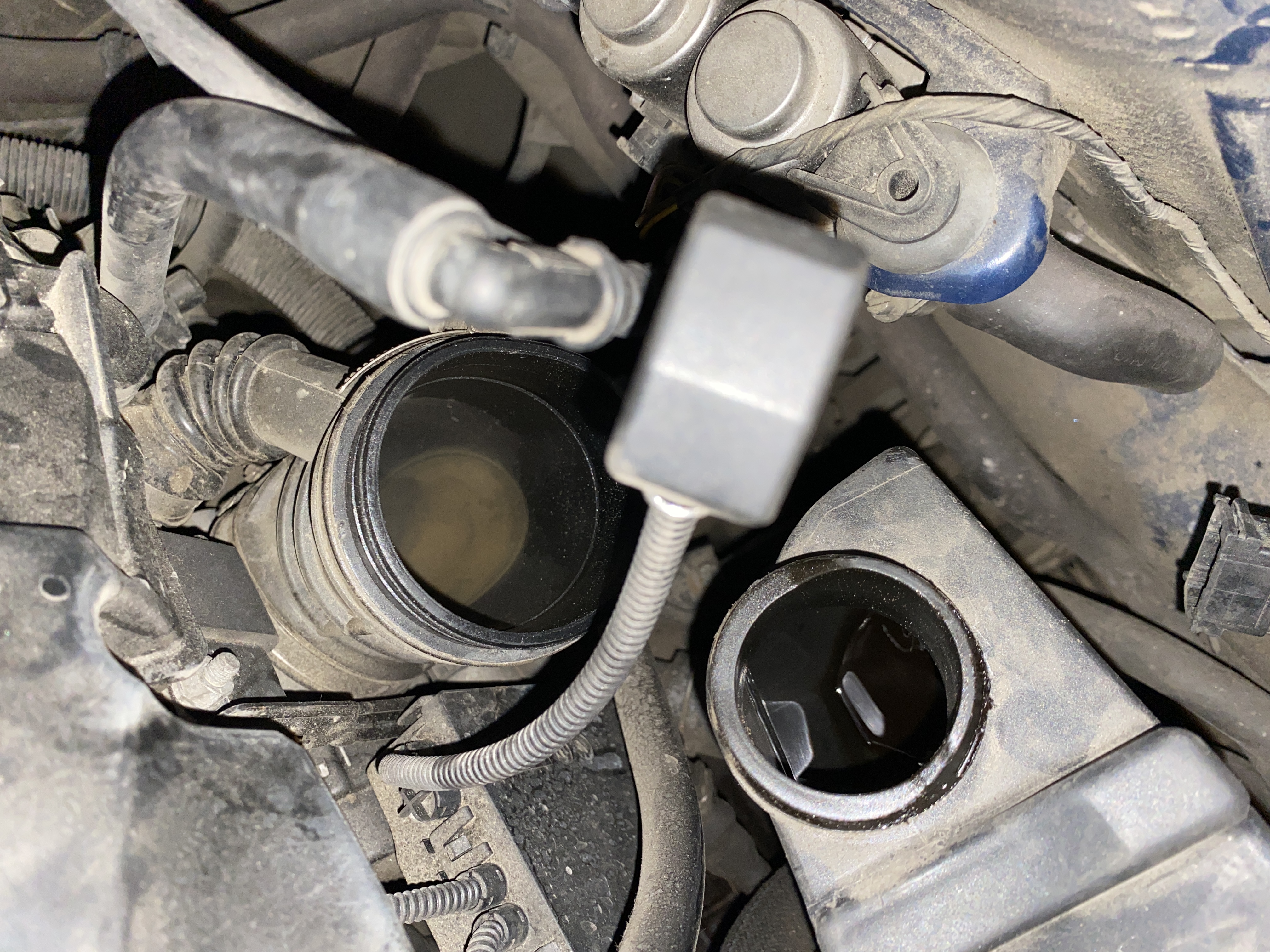

Поменял гофру, по старой масло двигалось как показалось. И в отстойнике под дмрв также остатки масла бултыхаются. С чем это может быть связано? Думал квкг, но вроде крышку двигателя подсасывает, так что должно быть норм.

По показателям воздуха для м54 13,5 сейчас. Вроде нормальные показатели.
Длительность впрыска 2,4мсек. Многовато, но что на это может влиять непонятно.
По дмрв ошибок нет. Но при отключении фишки ничего не меняется. А вот когда обратно фишку подключаю- на секунду дёрнется, как будто глохнет, а потом снова нормально крутит. Я предполагал что при отключении дмрв машину должно немного колбасить, но ее не колбасит.
