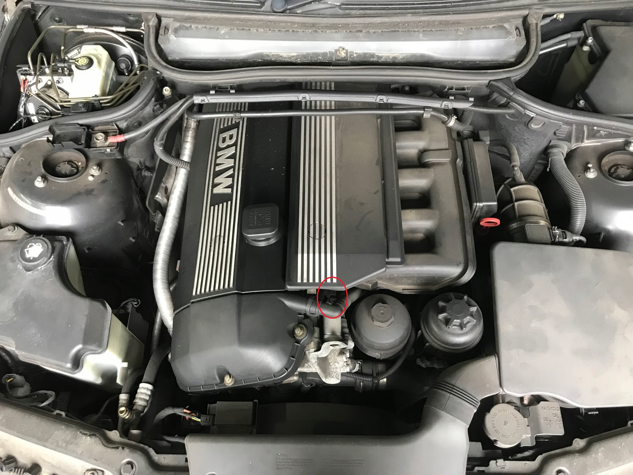

проблема стара как и сам m52tu... Это VANOS!
Проверить легко без компа - перед утренним запуском отключаем клапан впускного ваноса (самый легко доступный) и запускаем мотор и наблюдаем за его ровной работой! потом заказываем полный рем. комплект ваноса, перебираем, выставляем фазы и радуемся поехавшей машине, снизившемуся расходу и отсутствию плавания оборотов ::34::

Блин голову перебрали мастеру сказал если плохое состояние закажем поменяем сказал все норм только цепь и башмаки , клапана мск и шлифовка.проверю а как отключить клапан ваноса чтобы проверить?

вот с этой круглой фигни сними фишку с утра и заводи
