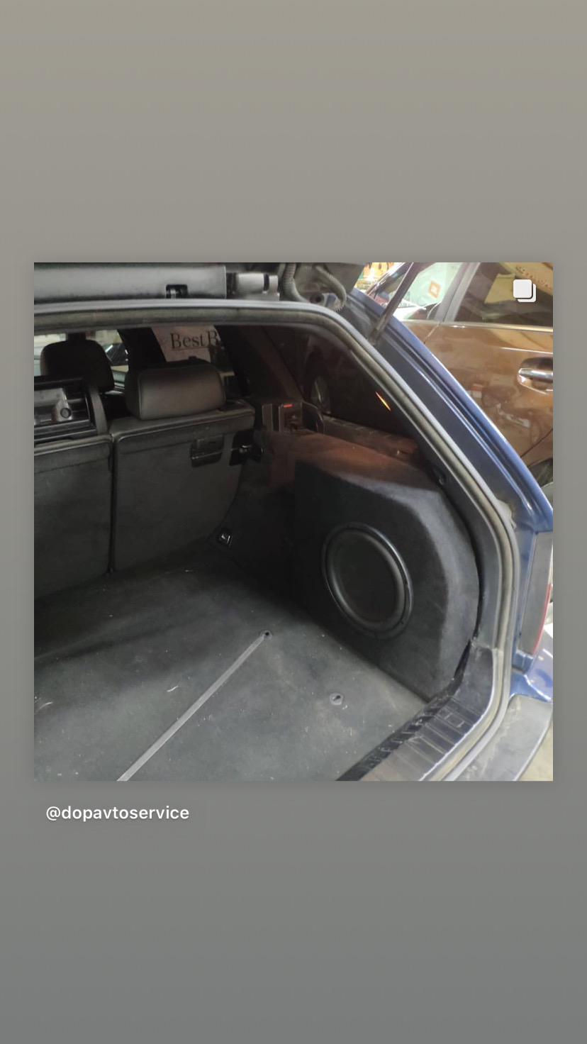

Ну и самое интересное конечно снял харман пердон ( в моем случае) и поставил нормальную музыку. Усилитель DSP best balance DSP 6L, моноблок Fan 400.1, акустика фронт SS-265B, тыловая F6.5c и сабвуферная головка SW-C10 Система подключена полностью поканально. Так же есть высокоскоростной Блютус что даёт возможность слушать музыку с телефона. Передние двери немного пришлось пильнуть Что бы влезли динамики, все остальное по штату. Для буфера сделали корпус стелс в заднюю правую панель над аккумом, он быстросъёмный как и оригинальная панель. Также есть отдельная регулировка громкости саба и общей громкости и переключение пресетов. Усилитель и проц встали в штатное место. Кто скажет колхоз идите на йух играет оч достойно и чисто. Шумку пока не делал так как буду ещё заморачиваться с покраской и не хочу что бы попортили. Как то так.

Комментарий к файлу: Буфер
