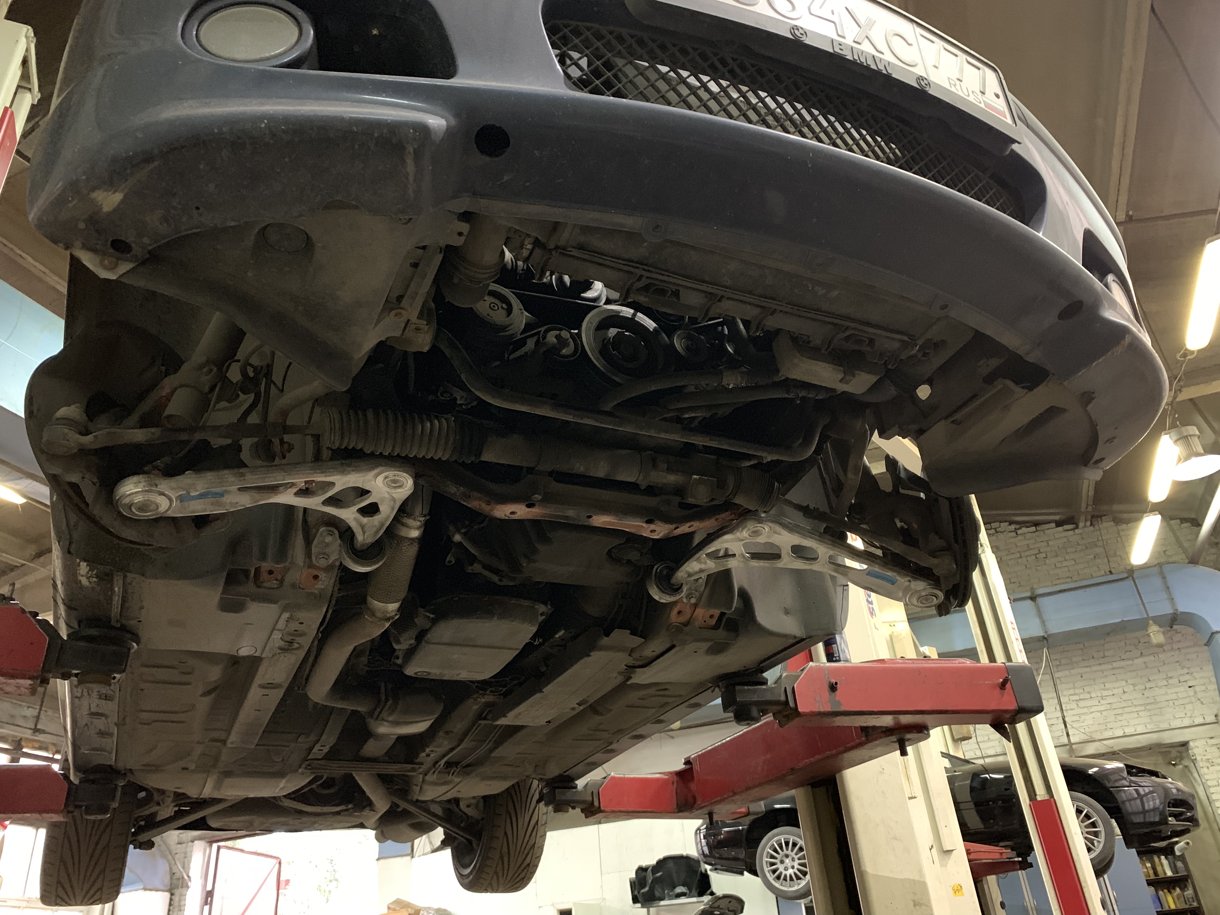

Задрал ведерку на подъёмник так как появились посторонние звуки в ходовке. Обнаружил люфт левой шаровой. И отъебаные опорники задних амортикоф( что удивило недавно ставил лемф. Вообщем заказал рычаги М-тех оригу и опорники оригу с шайбами втулками и прочим добром так что ждемс прихода запчастей их замены и очередного сход -развала.

Пробег 497300, заменил передние нижние рычаги купил оригу м-тех ну сход-развал естественно.

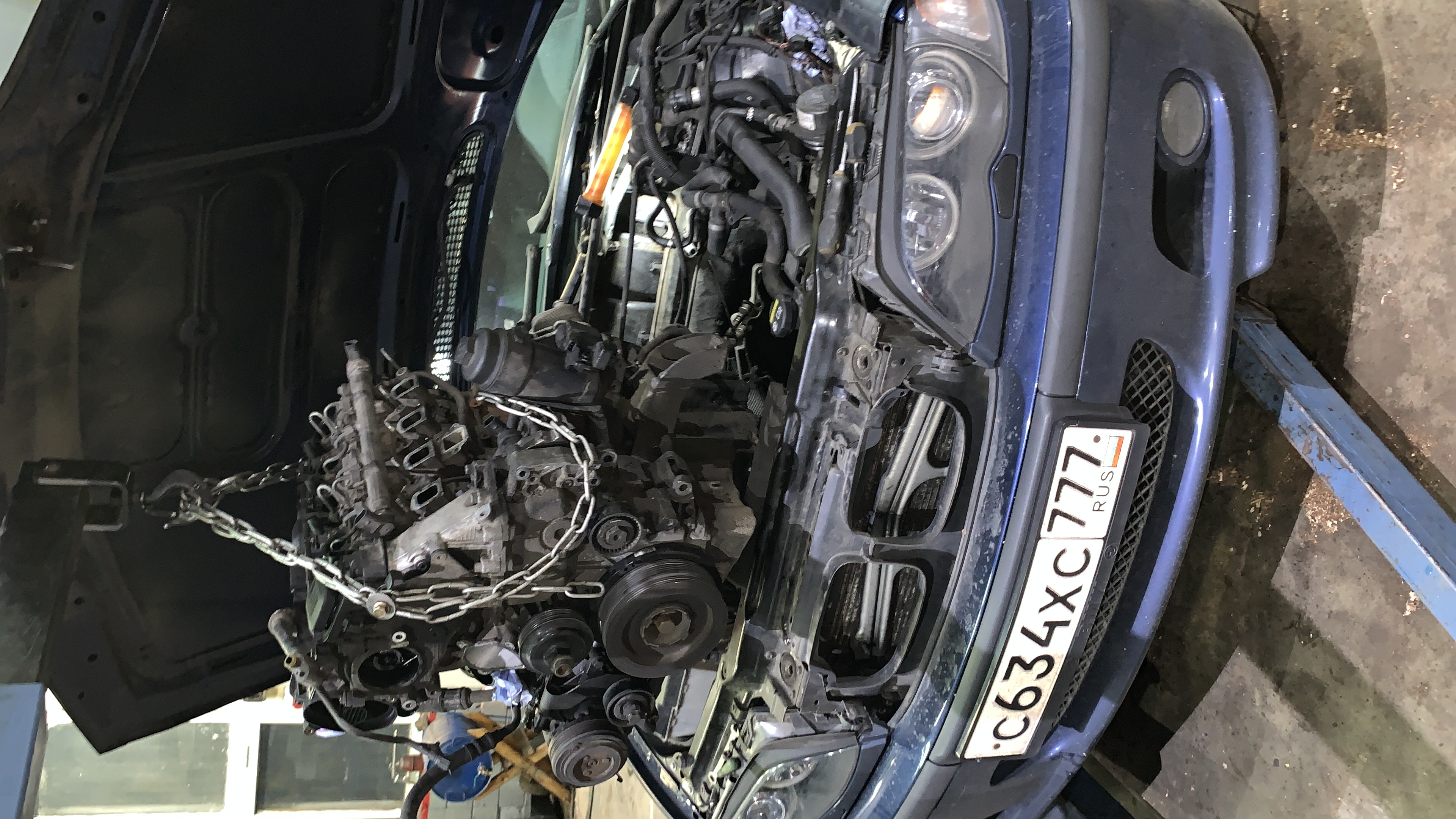

Пробег 500777 сдох двигатель :D . Началось все с незначительного стука в районе 4 цилиндра, как итог сломался коленвал. Мотор уже снял разобрал. Пока купил мотор с пробегом, турбу отправил на диагностику , форсы тоже, как вернётся обратно дособеру и воткну контрактник, свой двигатель буду восстанавливать.

И так мотор воткнул. Взял столбик у Джема. Попутно сдал в ребилд турбину, прокатал на стенде форсы, поменял на них распылители, все прокладки новые оригинал, помпа новая Skf. Двойная замена масла 5w40 Mobil. Проехал около 300км пока полет нормальный) Джему отдельное спасибо за быструю реакцию и отправку мотора!! Ну и за сам мотор), так же новые опоры ДВС лемфердер и починил трубку кондея.
