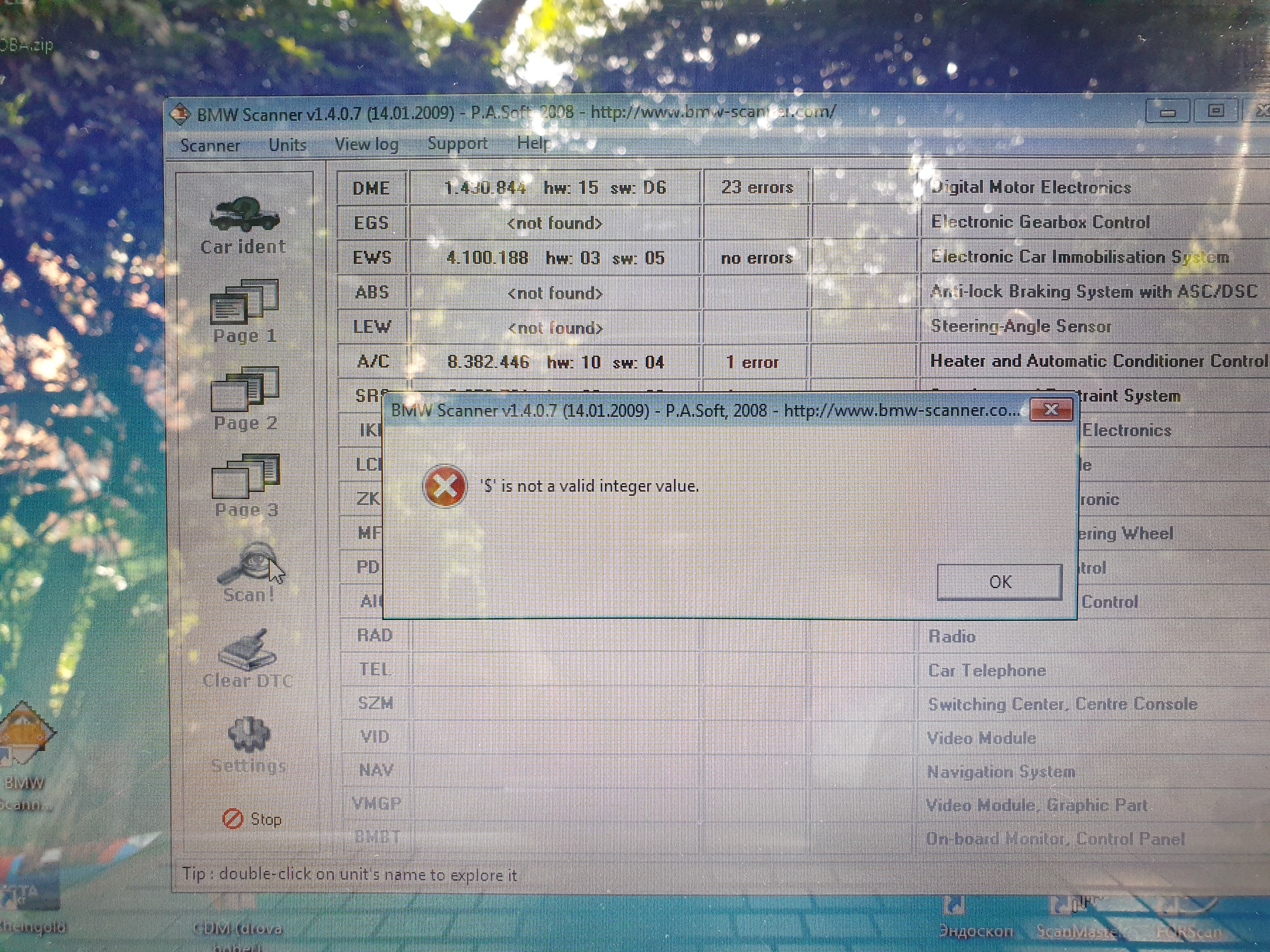

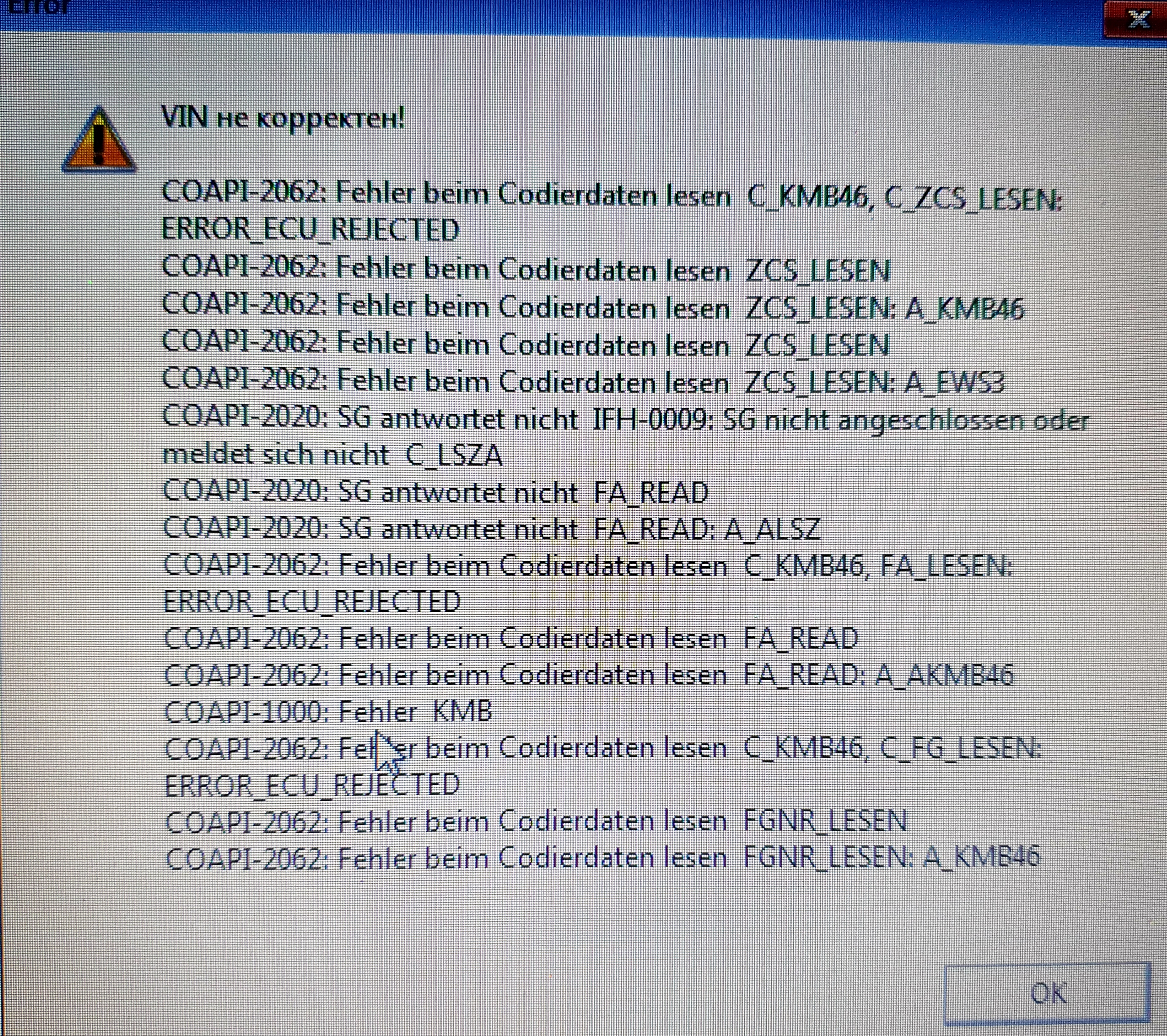

привет клубу!
помогите решить проблему, не получается считать блок через нкс експерт.
вопросы:
1. где лежит параметр активирующий ксенон?
2. В EWS-->LSZ такого параметра нет, наверняка он в EWS-->KMB, но есть проблема при его чтении. (ниже фото ошибки)
в принципе, ошибку выкидывает, но файл fsw_psw.trc считался, и в нём нашел заветные параметры. Но смогу ли закодировать (боюсь ошибка может боком выйти)?
sg daten обновил

DubStepMen93 :
sg daten обновил
Точно? Похоже что блок не родной, и\или нцс его не знает.
Вариант 2, но я не помню какая там ошибка - это если "прошивку" переделывали под себя. т.е. добавляли какой-то параметр.
И вообще, ты какой блок читаешь?

Sg daten обновил через bmw codig tool
Открываю нкс, выбираю кузов, выбираю читать через EWS, далее открывается выбор блоков. Блок климата, света, gm блок, подушек читается нормально, но при чтении блока KMB вылетает ошибка, как на скрине выше.
Приборка есть подозрение что меняная,
Ибо пробег у машины 577к. Бывший хозяин говорит что мотор не меняный. Номер ещё не сверил. Так и вот, пробег 577к, масло от замены до замены не ушло ни на миллиметр. (Motul x-cess)
Так же машина по птс была в собственности у ДРСУ. Вот возможно там либо пробег наматывали, либо ещё что то. Но пока только подозрения.
Кстати точки на одометре нет
Комментарий к файлу: Приборка
DubStepMen93 :
На доресте FA только из EWS читать что ли можно? На ресте всегда читаю или из приборки, или из блока света. Если из EWS считывать, то всегда потом ошибки выскакивают при кодировании.

Новые данные.
Купил бобра, так же не читает блок IKE
Куда копать?
Последний раз редактировалось DubStepMen93 22 08 2019, 03:43, всего редактировалось 1 раз.
    • На форуме с 28 01 2019, 23:20
    • Сообщений 10
    • Авто: E46 320I (m52tub20) 28.09.1998
    • Откуда: Краснодар
Сделал ручной тест приборки (с самой приборки)
По итогу выяснил, приборка родная, дата производства совпадает с датой производства машины. Вин тоже совпадает.
НО инпа, реингольд, нкс эксперт, бмв сканер её не видят. Ошибка чтения.
П.С. на машине стоит простенькая сторонняя сигнализация. Быть может при её установке, мастера обрезали какой либо провод?
Выход как я понимаю снимать приборку и читать бобром напрямую?
