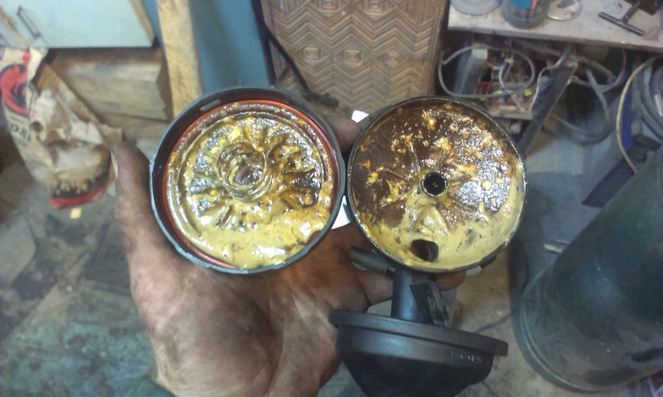

karter :
У меня и на штатной системе давануло, приехал в Магнитогорск на покатушки, а там погода специфическая днем солнце -5 ночью до -30, от ГЛЦ до бунгало несколько км езды, кароч не прогреться толком, по приезду домой обнаружил что прокладку клапанной выдавило ::18::
В коллекцию про штатные системы и не только m54
28f8922s-960.jpg 28f8922s-960.jpg [ 86.87 KIB | Просмотров: 14374 ]

Процесс конденсирования теплого газа в эмульсию в виде масло+вода (при температурах от +3 до минусов )
еще не побежден инженерами концерна BMW.
Так что друзья делаем выводы.

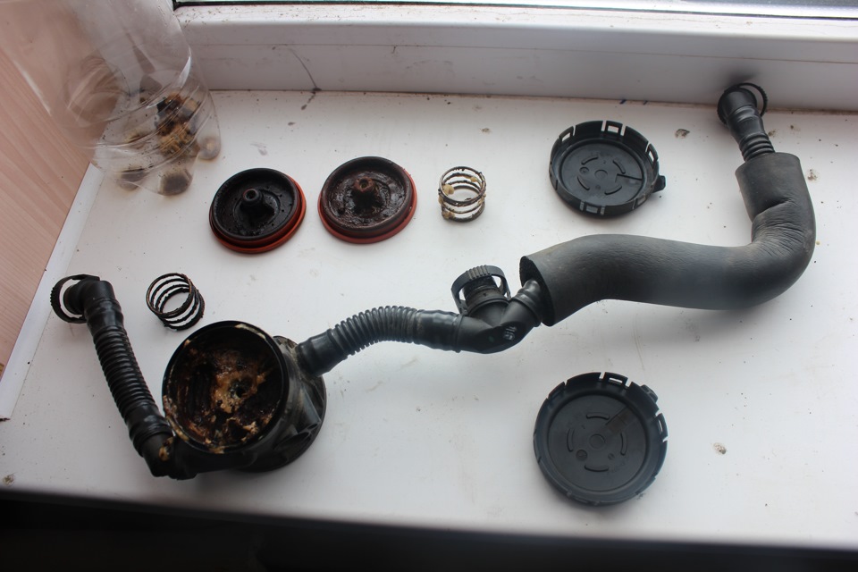

Fanatics
Спасибо за подробный рассказ об удалении этого клапана. А фильтр от газа в разрез шланга, который от крышки клапанов идёт надо ставить, и для чего он нужен. Спасибо.

Lesnichiy :
Fanatics
Фильтр от газа идет не с крышки клапанов ! он идет с заборника свеж воздуха и на трубку щупа , то есть свежий воздух вдувается при движении через газ фильтр в картер.
Фильтр и вход свеж воздуха можно и не делать ! ,а просто тупо заглушить отводок на щупе и все.
А с клапанной по шланге в самый зад и к трубе на приваренный отводок после всех глушителей . см фото.
В перспективе думаю сменить шланг на мед трубу диам 18 с штуцерами разборными и , медную трубу на креплениях к трубе выхлопной по всему тракту до конца вывести.
Думаю при нагреве медной трубы от выхлопной - избавит от конденсата , и замерзать по сути будет не чему.

Fanatics
Удалил я этот не нужный узел, правда на n52-м моторе. Мотор чувствует себя хорошо, поехал бодрее. Проехал 500 км, дыма из глушителя больше не наблюдается, масло на месте. ::byy::
Был казус с этим клапаном еще на e46 с M54, в -35 по трассе ушло 4 литра масла на долив. Хотя машина вообще масло не употребляла ::p::

Lesnichiy :
Fanatics
Таки да - польза ощутимая.
теперь следить за чистотой шланги и все.
И моторчик больше не будет давится смесью масло бензиновой !
