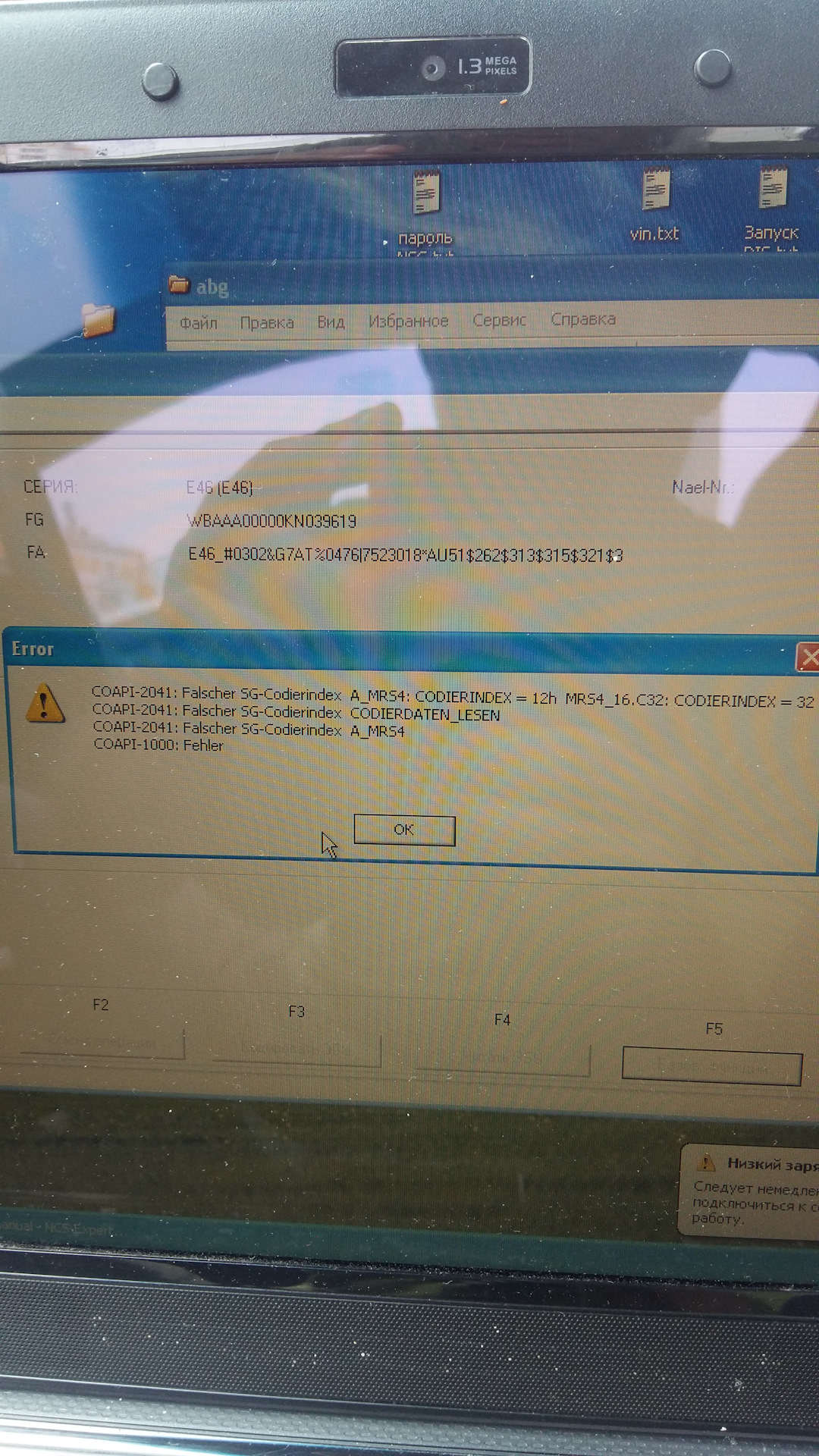

Купил mrs4, установил. Запустил NCS-Expert и при попытке кодирования или чтения блока ABG выскакивает ошибка.
Подскажите что не так? Заранее спасибо.

enzof :
кодировочный индекс другой. нужно поменять настройки профиля пользователя нцс чтобы вводить в ручную индекс в окне при считывании и кодировании блоков ...

Попробовал считать при помощи команды "coapiReadSgGetFswPsw", там нужно прописывать кодировочный индекс. Прописал индекс своего старго mrs MRS4_16.C32, все равно ошибка.
Может этот индекс не подходит? А как тогда узнать какой индекс у новой mrs?
А возможно, что причина в неподходящем блоке? Новый mrs Temic, а стоял Bosch?
