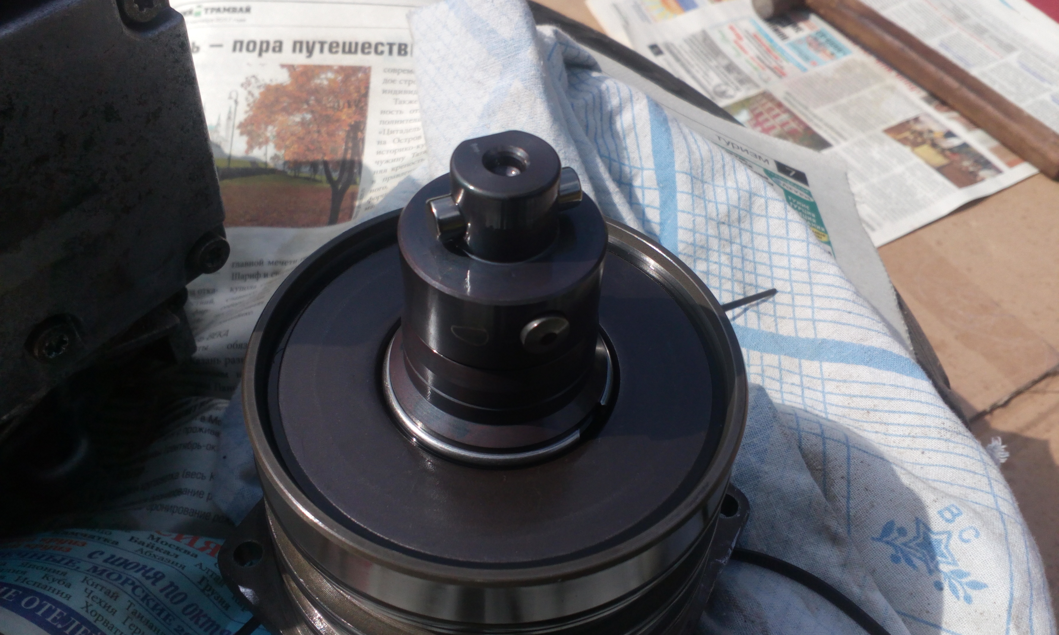

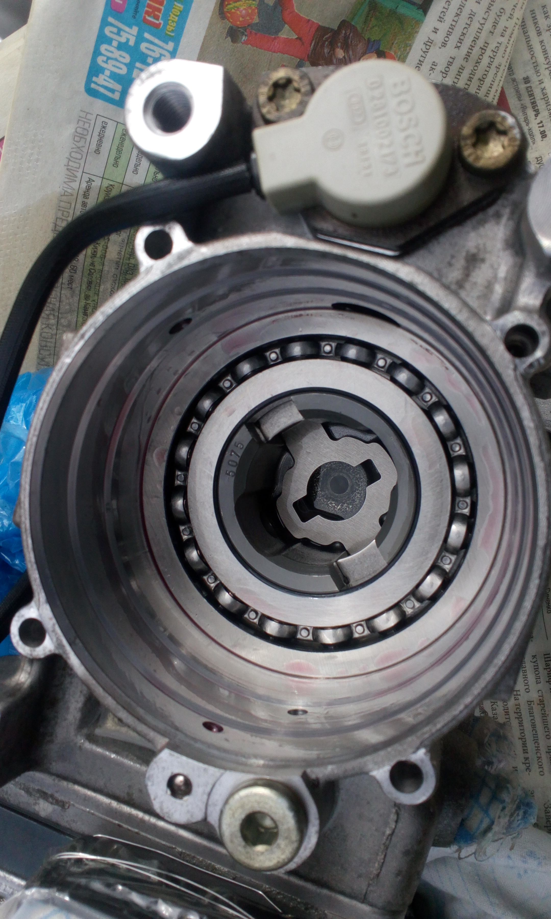

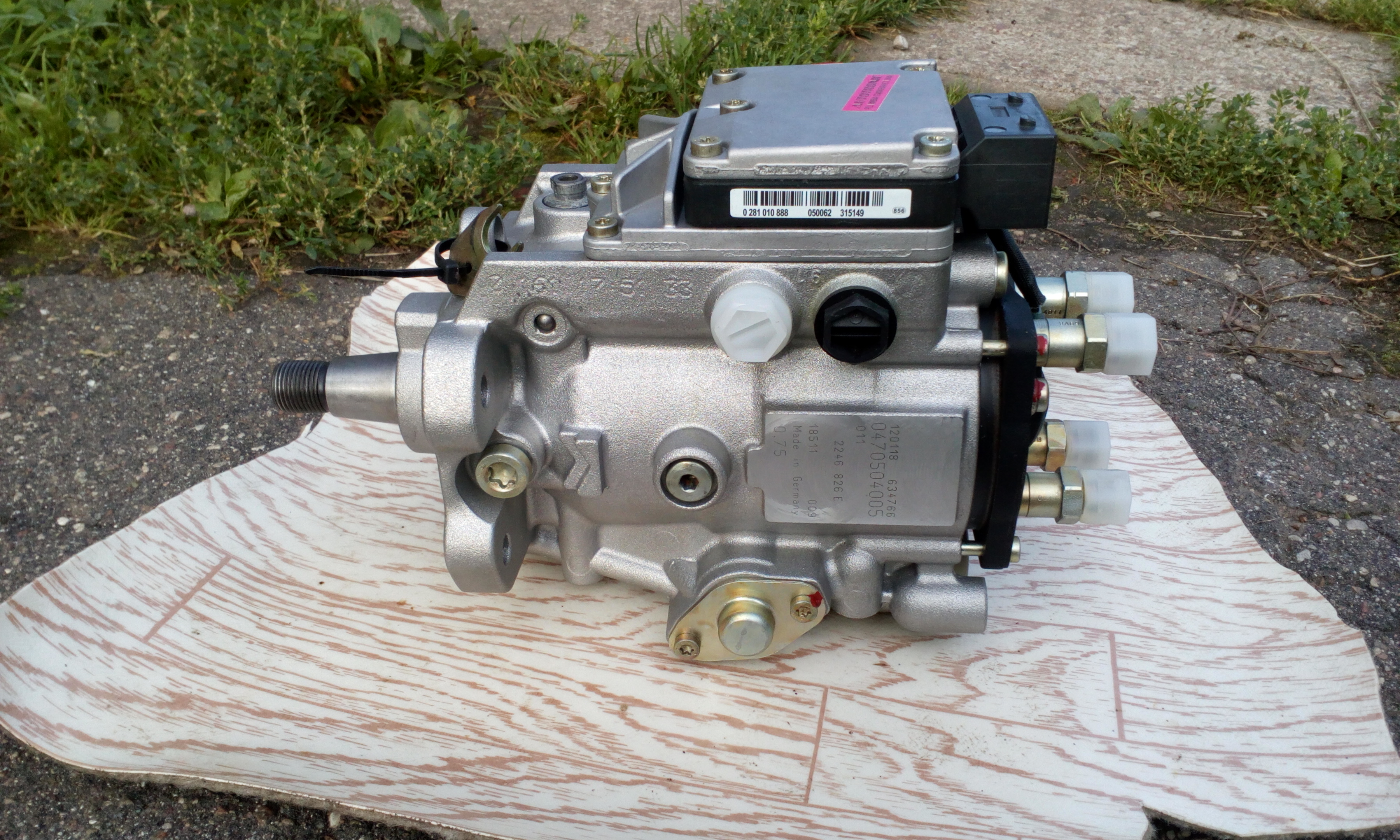

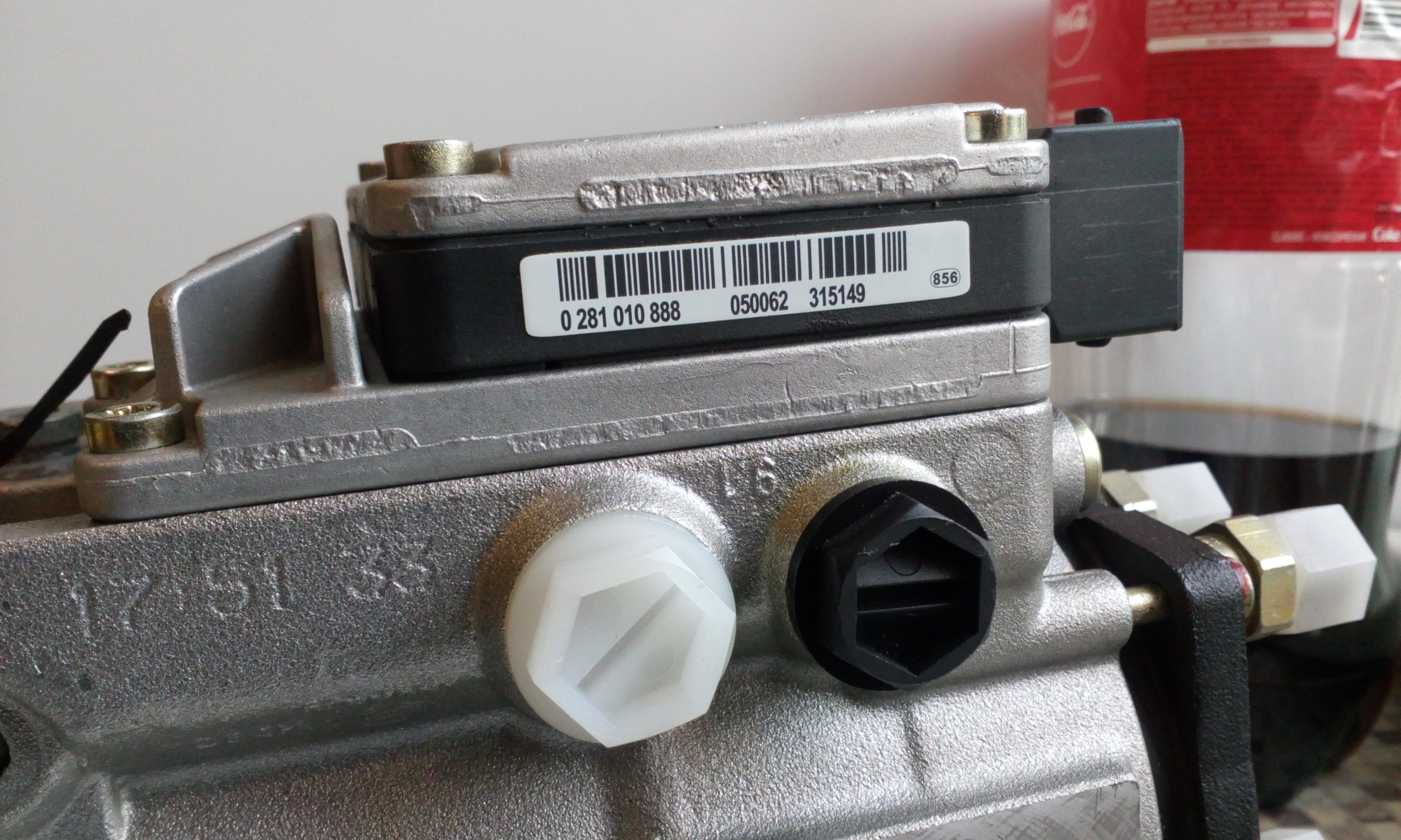

Не прошло и пол года, заниматься ведром физически не мог. Позавчера поставил восстановленный ТНВД, все работает, завел полиролью для для панелей. Что было с моим не знаю, рекомендуемый человек который занимался моим ТНВД должен был отвезти его полякам и поставить на eps, в итоге этот ( даже не знаю как его назвать) привез мне восстановленный ТНВД вместо обещанного отремонтированного моего, на старый ТНВД распечаток йух, на восстановленный [censored] пойми от какого насоса. Есть вопросы спрашивайте.

    • На форуме с 12 01 2010, 01:31
    • Сообщений 376
Старый
    • Сообщений 376
Новый
