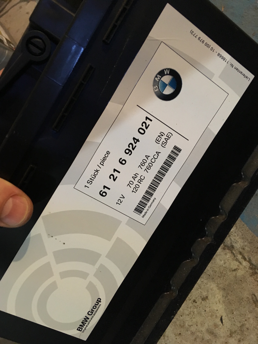

20.04.2018 г. [116 900 км]
Апрельские нежданчики ::xa::

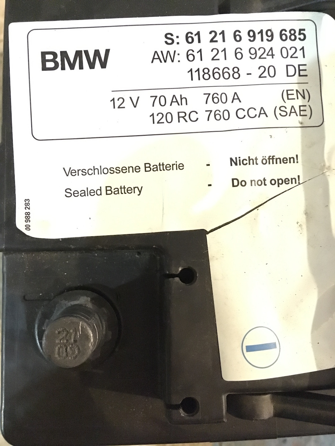

Одновременно (практически) наеbнулся стартер и полностью разрядил аккумулятор (стоял оригинал АГМ, восстановить заряд не удалось ::p:: )
Стартер Bosch 986017110
Аккумулятор Exide EK700 AGM
Комментарий к файлу: С завода стоял Denso

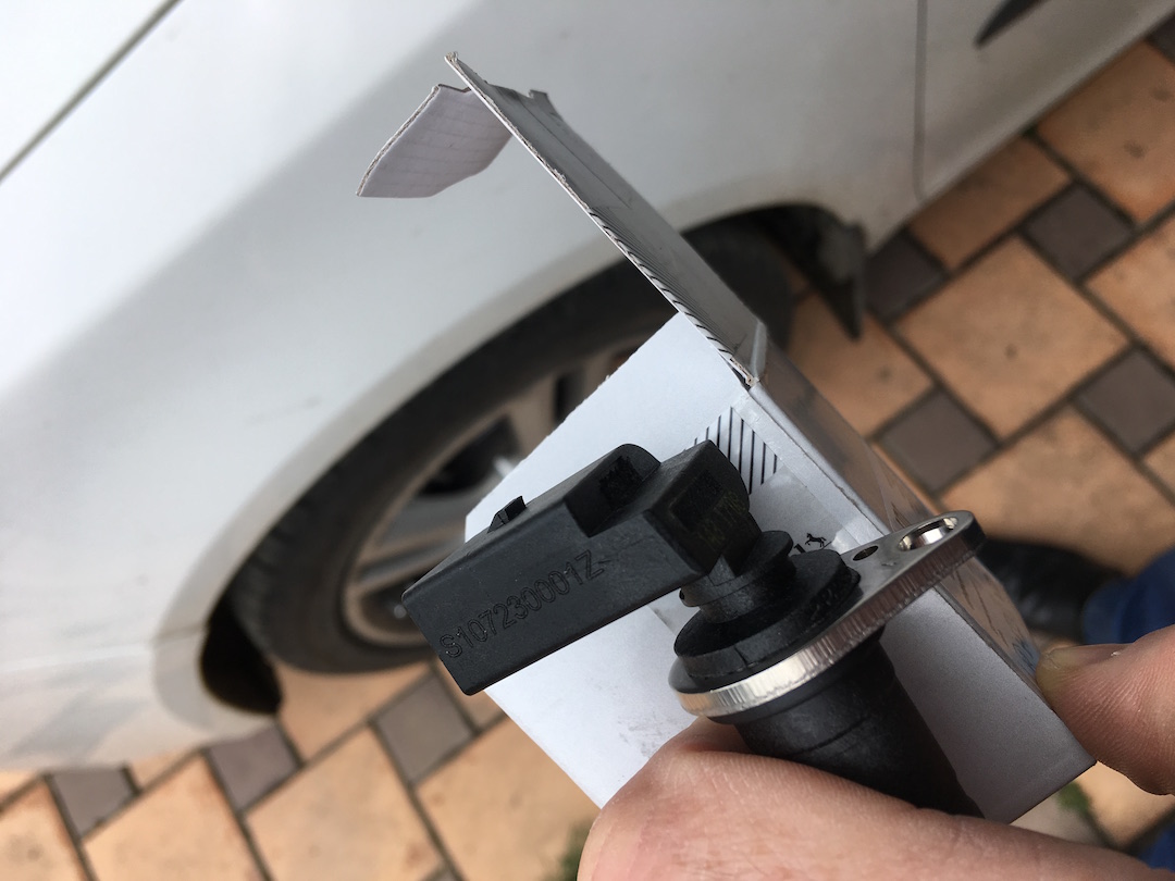

Когда менял стартер (снимал впускной коллектор), заметил, что штекер датчика коленвала изнутри в масле. При этом, вокруг всё сухо.
При осмотре датчика обнаружена трещинка в его торце. Если не присматриваться, то не она заметна.
Ошибок в БК не было.
Всё популярное - неправильно.
© О.Уайлд.
Бортовой журнал
    • Сообщений 6832
    • Авто: e46•330Цi
    • Откуда: ПетербургЪ
    • Репутация: 7900
Замена датчика коленвала.
VDO S107230001Z
Сакральная ::xa:: аббревиатура запилена.

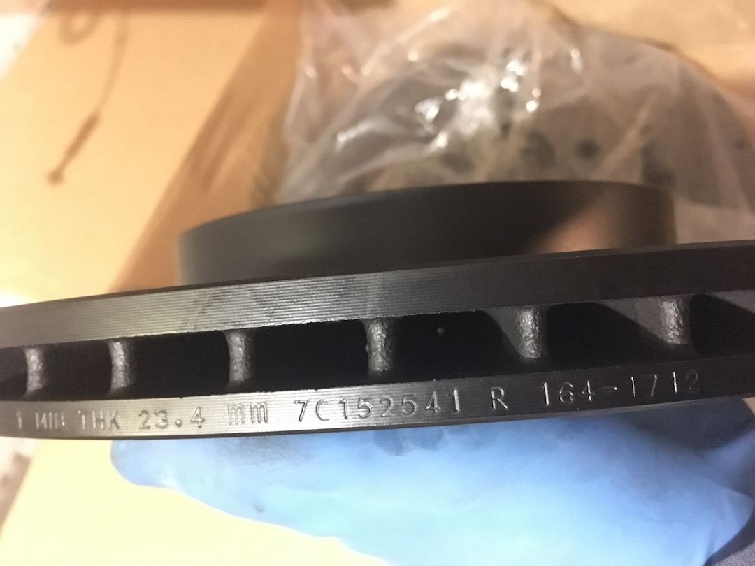

10.05.2018 г. [117 500 км]

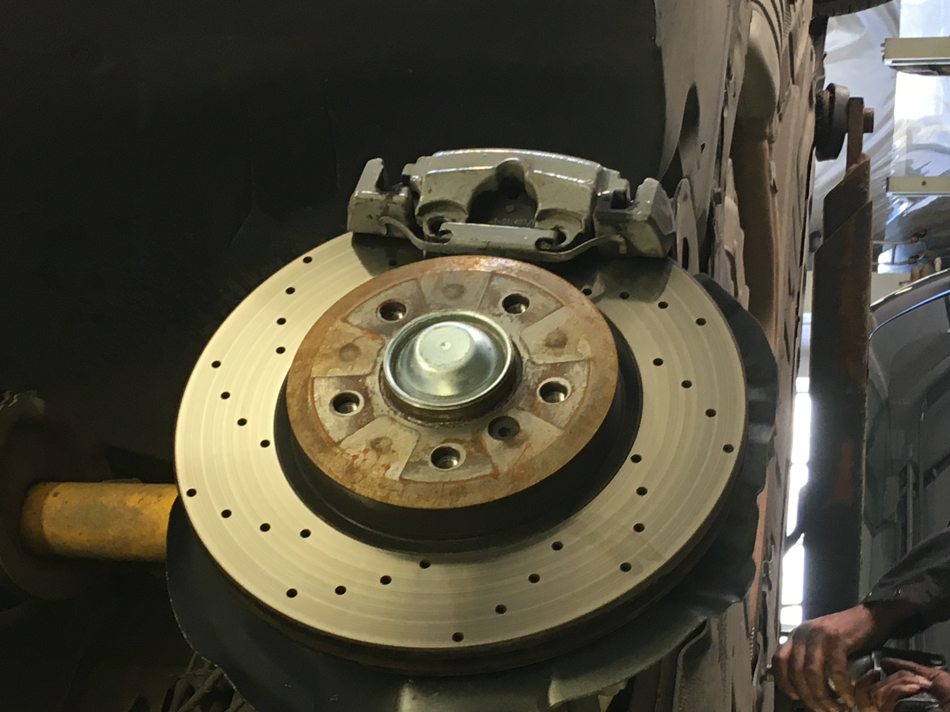

Замена передних торм. дисков.
"Родные" диски износились (по толщине), появилось несильное биение на высокой скорости (>150 км/ч).
Изначально хотел поставить АТЕ ПоверДиск, но увидел информацию, что им свойственно гудение, это остановило.
Поставил какиеТокЕтайские. ::xa:: ::p::
Покупал у одноклубника из темы: viewtopic.php?f=4&t=267274
На момент написание настоящего поста проехал более 3 тыс. км. Всё замечательно.
Фото не могу залить - шнурок в машине, идти за ним лень ::18::

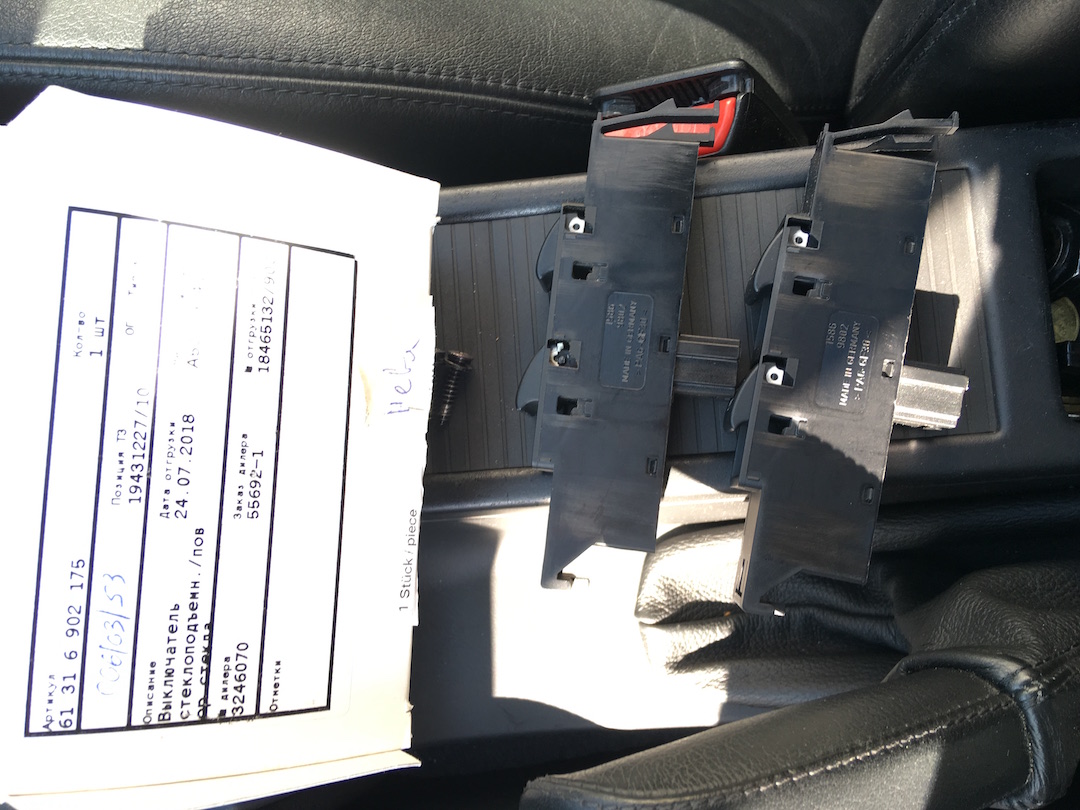

23.08.2018 г. [122 500 км]
Замена блока кнопок стеклоподъемников со стороны водителя.
Новый, оригинал. № 61316902175
Сломал когда-то кнопку водительского окна, был куплен (на тот момент в наличии был только такой) б/у блок кнопок от седана, у него кнопки эти немного отличаются по конструкции - т.е., чтобы переставить на купешный узел, кнопку нужно дорабатывать (увеличивать отверстие). Что и было сделано.
Но эти кнопки всё равно ломаются ::xa:: ::40::
Куплен/установлен новый блок, стоимость его не намного выше чем у б/у.
Комментарий к файлу: На старом (ближнем к коробке) блоке видно место, в котором сломана кнопка.
Комментарий к файлу: Саморезы тоже новые :)

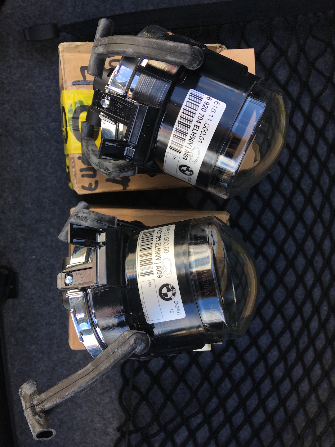

Август-сентябрь 2018 г [122 ...]
Замена ПТФ
Новые, оригинал, кат. № 63 17 6 920 703, 63 17 6 920 704
Причина замены: родные туманки очень сильно устали (пескоструй, трещины), правая постоянно потела, несколько раз в ней сгорали лампочки. Заеbaло ::18::

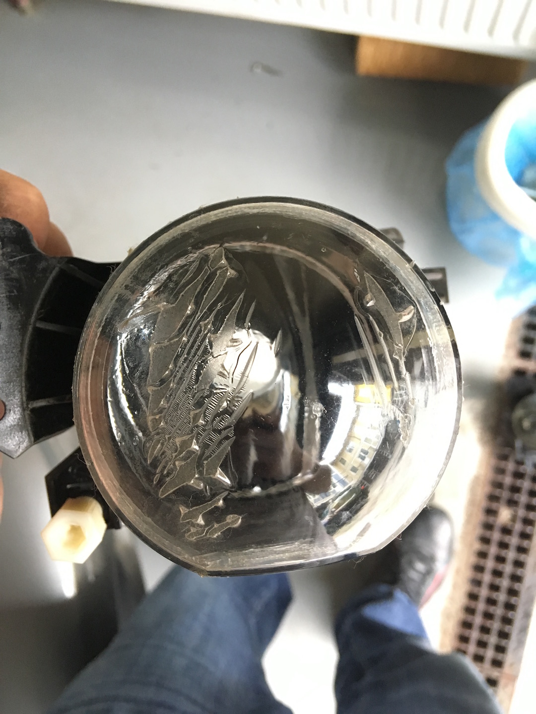

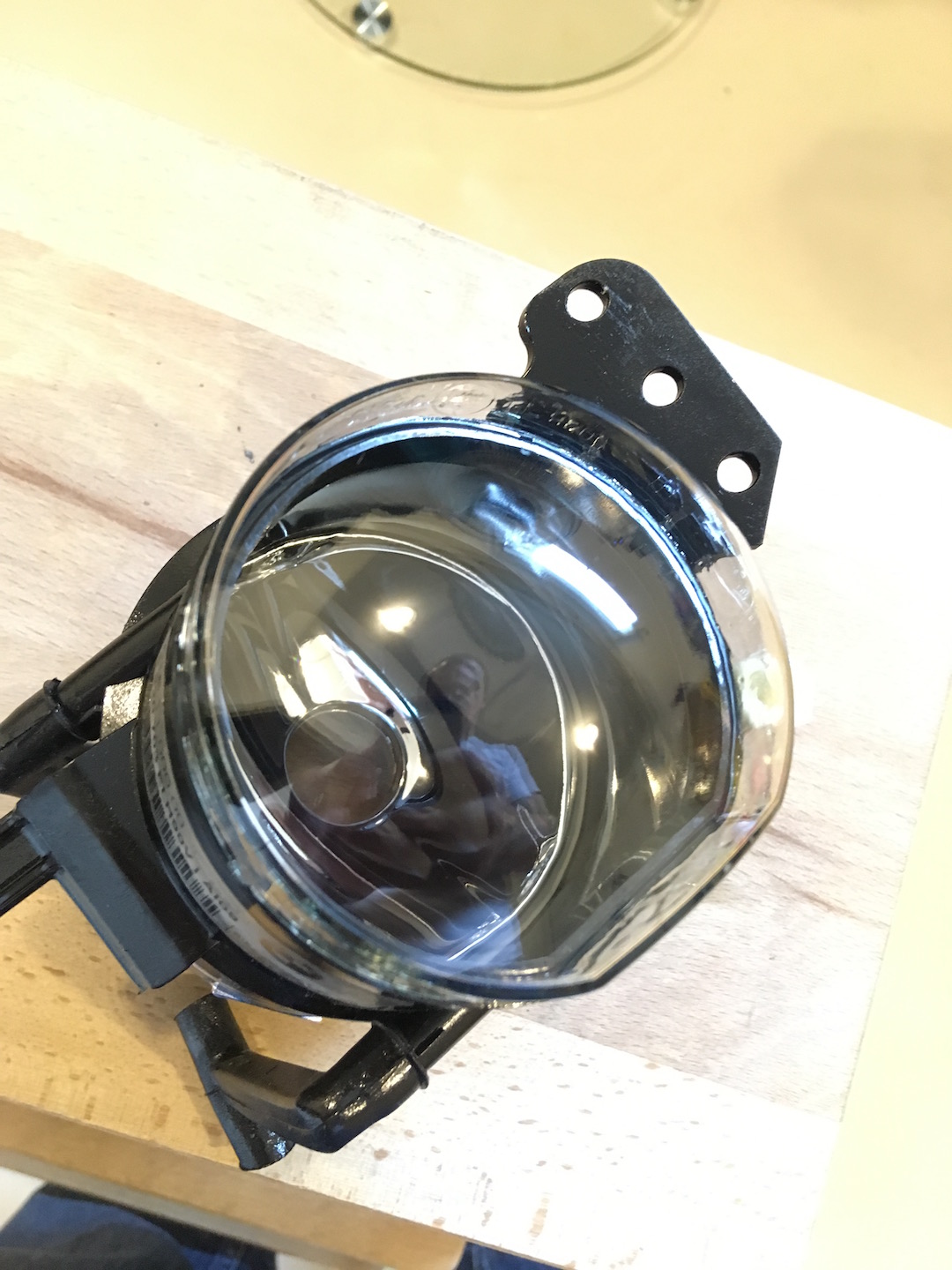

Перед установкой ПТФ решил их забронировать - заклеили мне их плёнкой SunTek PPF.
Клеили у офф.дилера (на Школьной), однако денег они не взяли, потому как не были уверены в результате.
Через некоторое время стало ясно, что их неуверенность была обоснованной ::p::
© О.Уайлд.
Бортовой журнал
    • Сообщений 6832
    • Авто: e46•330Цi
    • Репутация: 7900
Плёнку оторвал.
Покрыл туманки полиуретановым лаком Cramolin Urethane Clear в несколько слоёв.

Анdрей :
Хм,на иксе тож думал птфки забронить... ::18::
Видимо так же будет.. ::p::
    • Сообщений 6832
    • Авто: e46•330Цi
    • Репутация: 7900
это зависит от радиуса изгиба оклеиваемой поверхности и от типа лампочек (рабочей температуры).
Если как в моём случае: радиус маленький и галогеновые лампочки (т.е.температура относительно высокая), то очень возможен такой "результат".
Ну и еще важный момент: у меня туманки работают 99% времени работы двигателя.
Если их не включать, то всё будет нормально ::xa:: [переписывался с ребятами в ВК, которые бронировали ПТФ такой плёнкой, но, как выяснилось, не пользуются ими ::40:: ::xa:: ]
© О.Уайлд.
Бортовой журнал
Не идут ей эти дисаны,кмк.. ::hm::
Анdрей :
Плёнку оторвал.
греться теперь внутри не будет?
я поставил светодиодные и заклеил плёнкой. От диодов вообще нагрева нет, и светят на порядок лучше галогеновых
