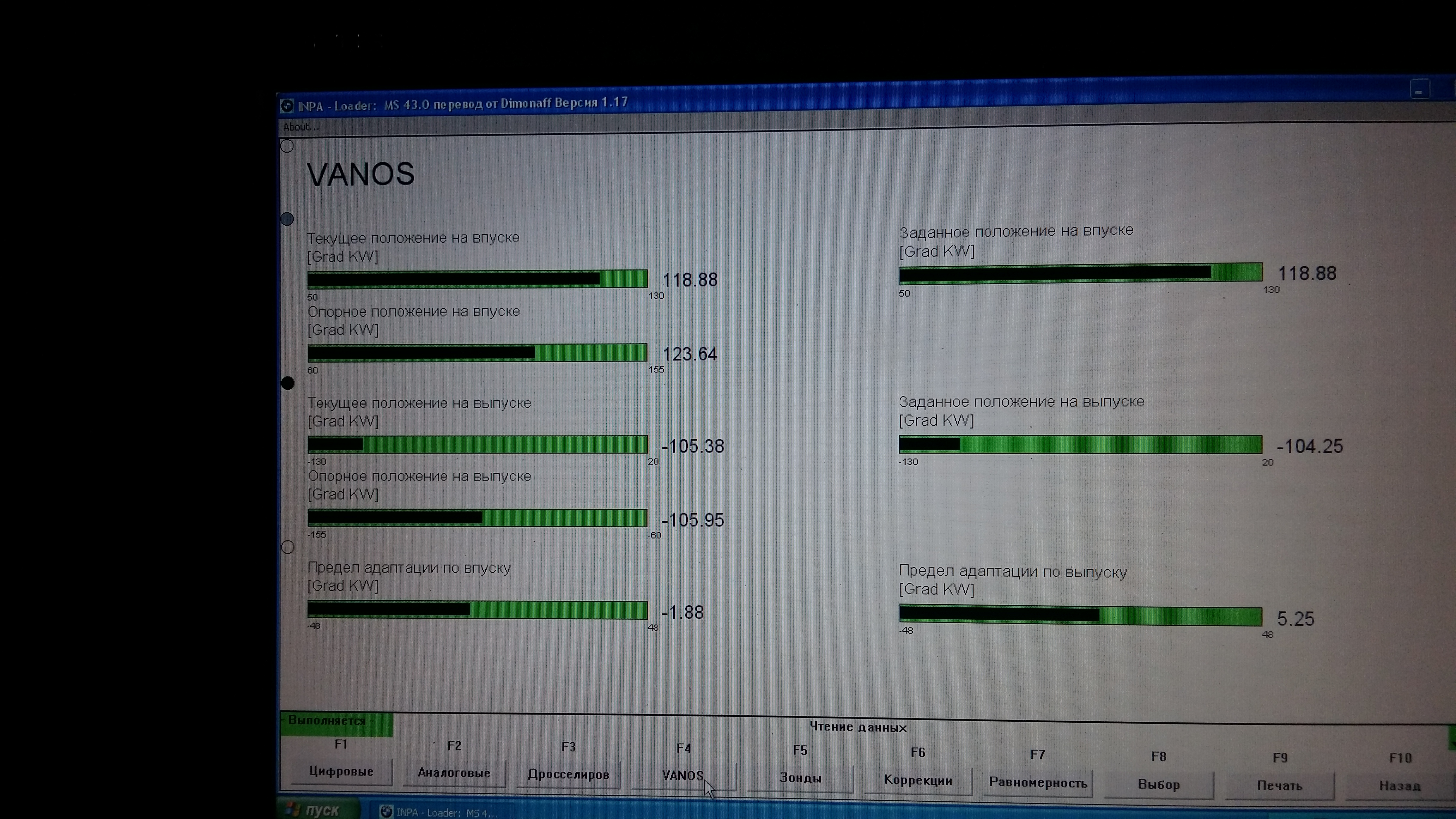

1.Расход воздуха через чур большой для 2.2 объема. Причем ДМРВ не китайский. Написано Siemens
2. Что такое с опорным положением на выпуске? Оно ведь 105 должно быть? Это криво фаза выставлена или он заклинил?
3. Периодически вылезает ошибка механич. заедания ваноса (auslass) это же выпуск? Отсюда и проблема №2, а от этого и №1? :)

mixfive
выпуск за пределами регулирования, а потому ошибка, а потому хх 850об, а потому расход воздуха 20кг, а еще лз не работают или их нет :mrgreen:

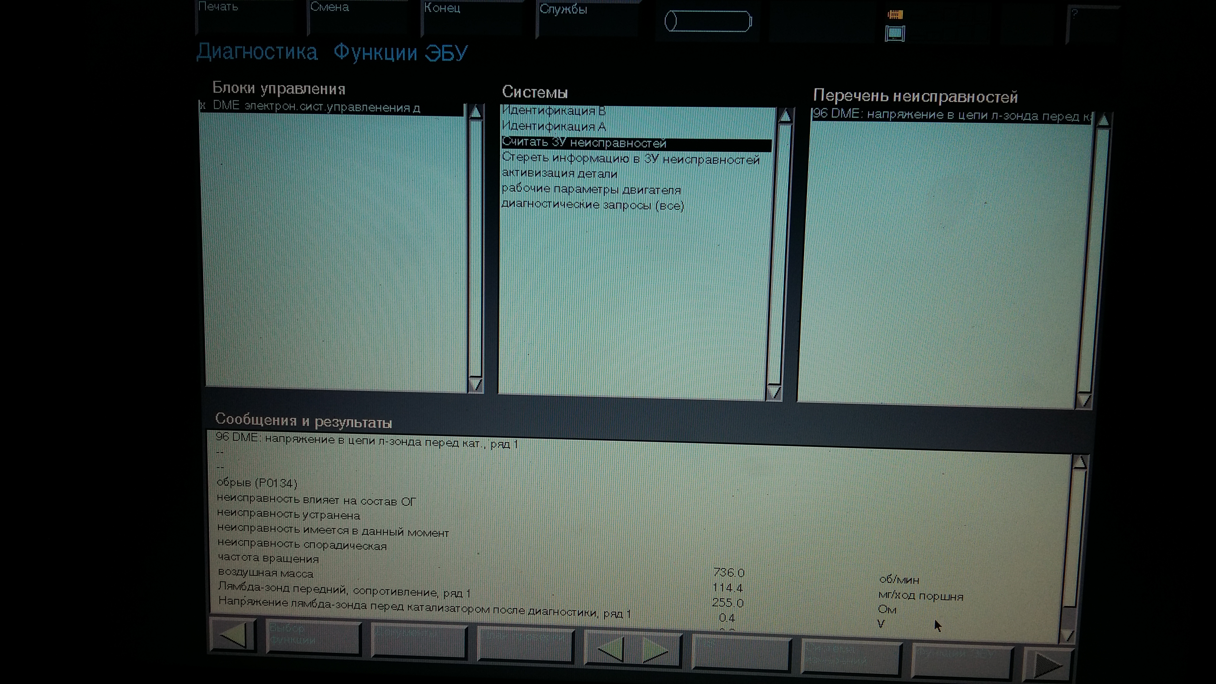

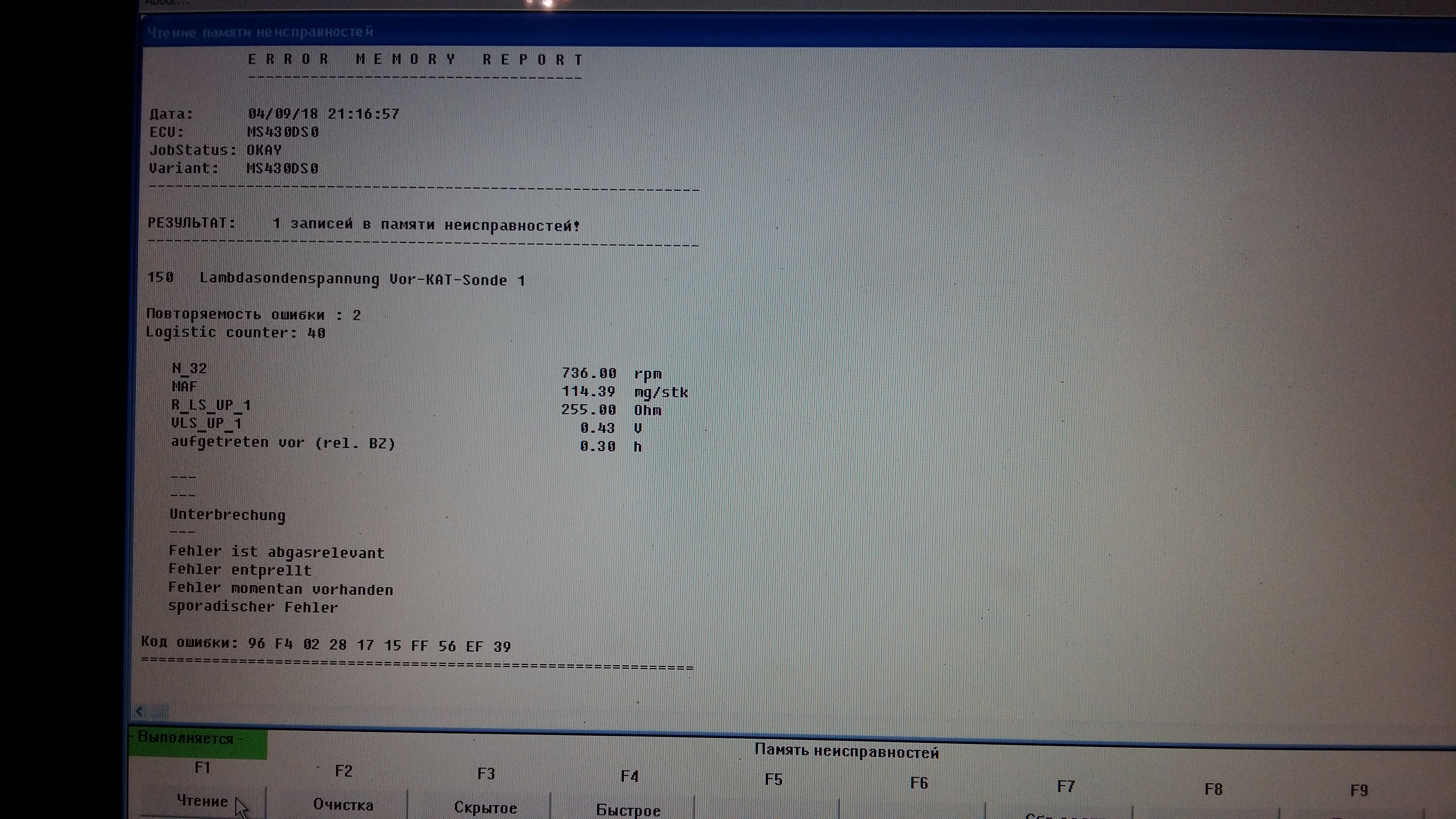

Вот картинки из INPA. А еще удалось реанимировать DIS, выложил фотку той же ошибки из нее.
Комментарий к файлу: А вот та же ошибка в DIS
Комментарий к файлу: Вот ошибка в INPA
    • Сообщений 6934
    • Откуда: Севастополь
    • Репутация: 2503
Не работает лз 1 перед катом.

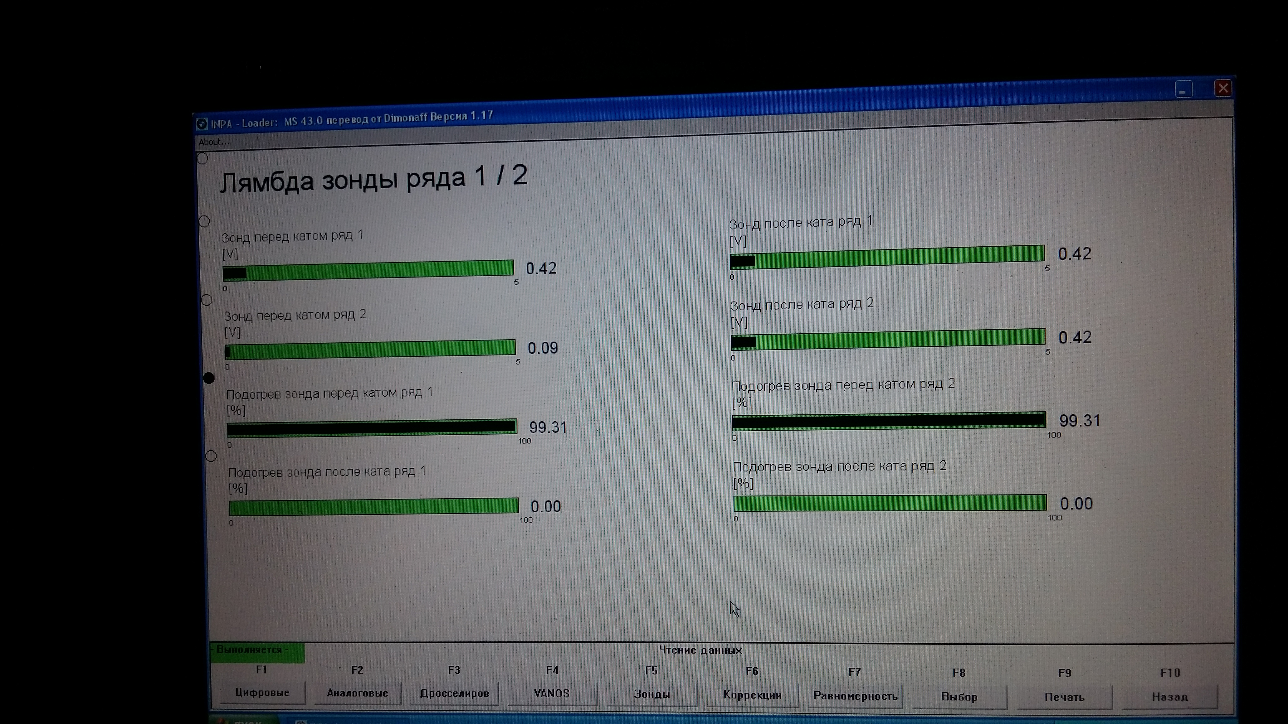

Это понятно. А почему? Сам датчик сломан или с контактом проблемы или может быть еще по какой-то причине?
    • Сообщений 840
    • Репутация: 701
enzof
Скорее сам датчик, банально переставить местами со вторым и если заработает в обратном порядке - меняй смело

mixfive :
enzof
Имеете ввиду выкрутить лямбды и поменять местами?
    • Сообщений 9685
    • Откуда: село Подушкино
    • Репутация: 10427
enzof :
mixfive :
enzof
Достаточно будет перекинуть разъемы для теста.
