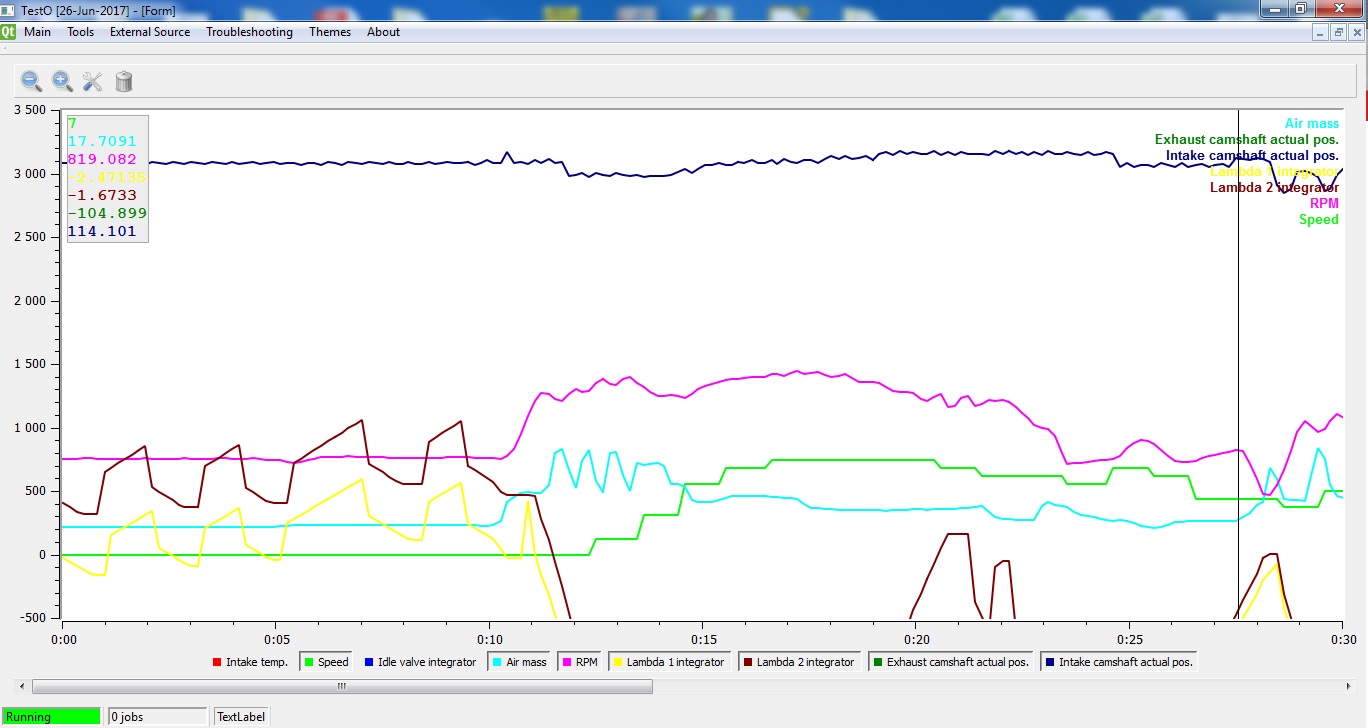

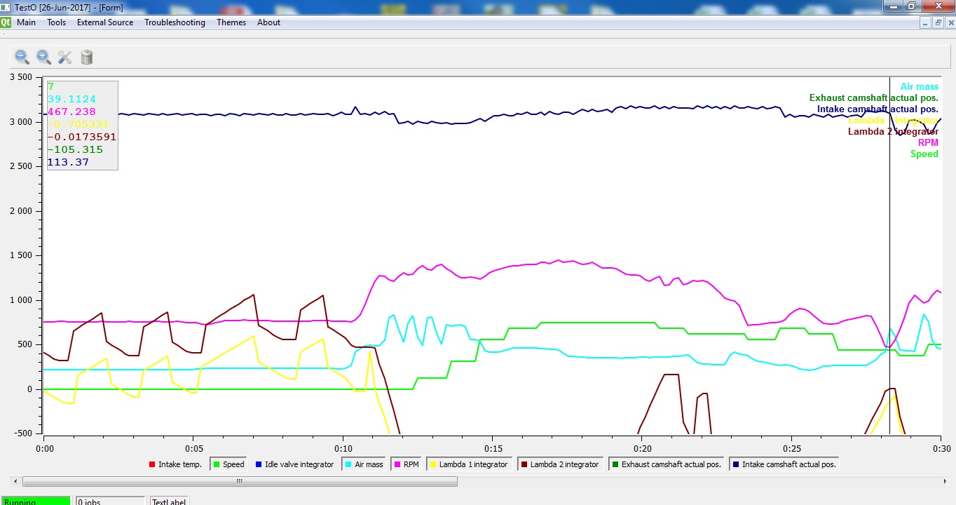

кто может прояснить откуда 40 кг воздуха при падающих оборотах? получается ехал по ямам не спеша тихонько нажимая на газ и провал
А че за программка ?
    • Сообщений 6934
    • Откуда: Севастополь
    • Репутация: 2503
Fanatics
тесто
