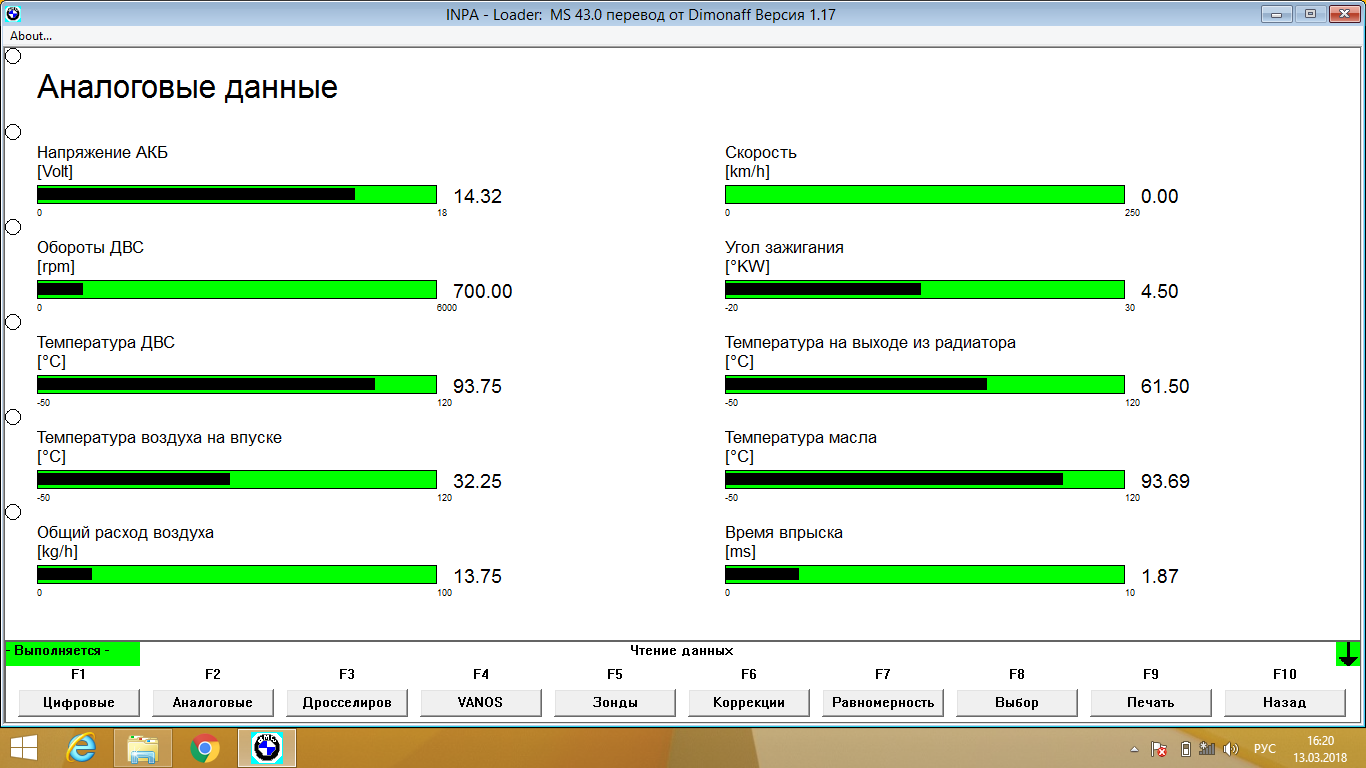

Ищи подсос. 14-15кг воздуха должно быть. И время впрыска 2.1-2.2 сек

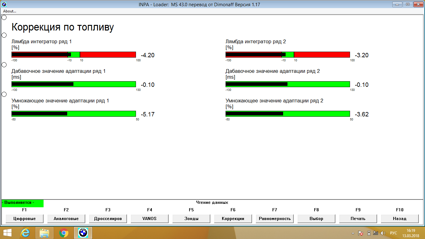

Если бы , был подсос , то коррекции бы уплывали так ?
из данных многоуважаемого ( fantom ) / Общий расход воздуха
( обобщенная норма для b30 12-14 ) у меня 13. в норму входим.
На маем E53. M54B30. в среднем 14-15л/100км. но не утверждение , от самого бенз много зависит.. и от наваливания !!!
езда пенсия (кругом калдоебины )
они и уплыли, при чем на разные величины по банкам
Имеется в виду ( Умножающее значение адаптации ) чем ближе к нулю тем лучше , и смотреть через 150-200 км пробега - правильно ?
А как же норма (-7) - (+10) ? тоесть любые из этих цыфер (при показаниях в Умножающее значение адаптации ) говорят о том что , что то не так ?

подсос, потому что, через дмрв проходит всего 11,75кг воздуха, а должно 13-14. Следовательно, пара кг проходит где то мимо.

ДМРВ показывает 13кг, должен 14-15. Мозг льет на твои 13кг 1,9мс топлива (а норма 2,1-2,2). ЛЗ видят нехватку топлива и начинают прибавлять, через 200км увидишь сколько прибавят.
исправные 54 моторы работают с небольшим "-" на множительных коррекциях

Благодарю за разъяснение. собираю дым машину , надо проверить на герметичность.

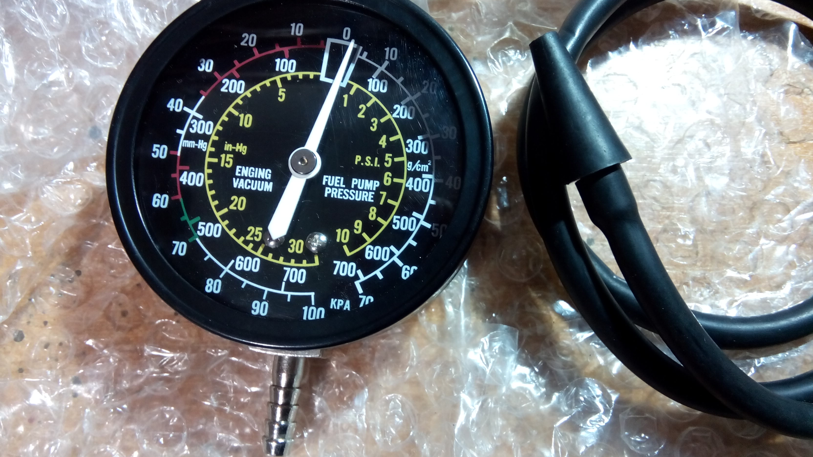

Все проверил .
До заслонки все глухо ! после заслонки на холостом вакуум хорош (19-20). " в зеленой зоне "
диса и та - как заглушишь не сразу отбивает а с задержкой (сек 8-10 )
Раньше диса при КВКГ почти сразу отбивала.

в принципе так и есть 14 кг воздуха , время впрыска 2,1 или 2.2 сек (чуть меньше будет 13.0 кг воздуха и впрыск 1.98 сек - если подождать по дольше и печку выключить..на холостых.

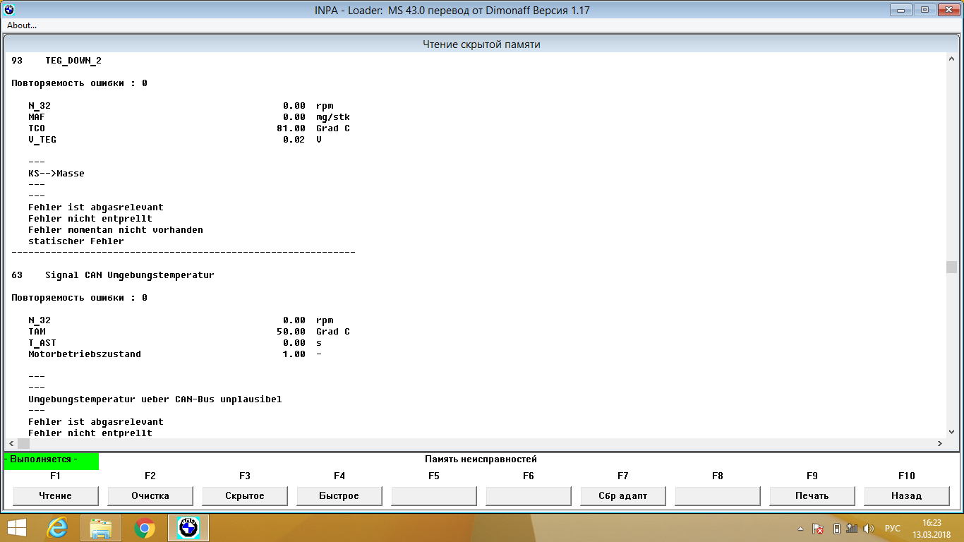

1. поставь нормальную инпу
2. ваносы еще норм
3. прошить евро2 и заменить на новые передние лз. они мертвы
4. кто ищет, тот всегда найдет http://www.bmwpeople.ru/forum/showthread.php?t=1591. в частности в городе 17.5, по трассе 10. это нормальный расход для рестайлового кабана.
Лямбды поменял, дису поменял, до конца выкинул продувку катов (поставил заглушку на коллектор, трубок нету с завода, был только клапан на коллекторе, без входа под вакумный шланг)
Прошивка стояла 7575144, перешил на нее же - ничего не изменилось. Ради эксперимента прошил 7560390 (Последняя американка).

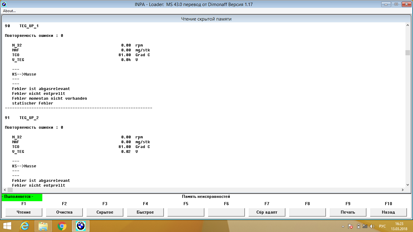

Все осталось по прежнему, висят вот эти ошибки в шэдоу:
000.png 000.png [ 87.18 KIB | Просмотров: 10616 ]
00000.png 00000.png [ 88.25 KIB | Просмотров: 10616 ]

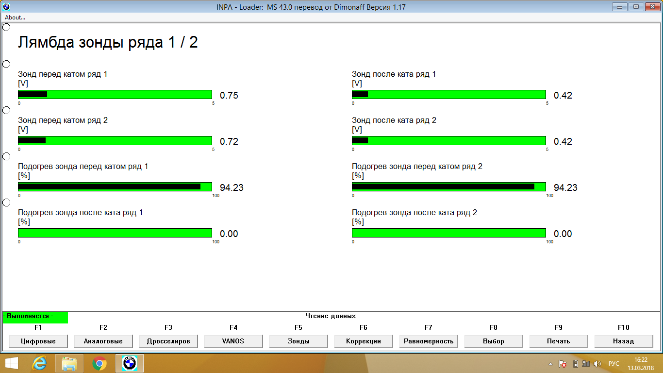

Причем если отключить передние лямбды и перевести двигло на евро 0 - пропадет ошибка и по задней.
Новые лямбды, как и раньше, бегают 0,1 - 0,8:
11.png 11.png [ 91.18 KIB | Просмотров: 10616 ]
После езды, через пару минут коррекции вот такие:
Елси постоять минут 5 то интегратор начинает улетать в минуса, в плоть до -7:
66.png 66.png [ 89.55 KIB | Просмотров: 10616 ]
Расход воздуха при этом такой:
33.png 33.png [ 93.2 KIB | Просмотров: 10616 ]
Расход в общем то не изменился. Очень смущают коррекции.
Есть две другие проблемы:
- слабая тяга до 3000 оборотов. Ваносы приехали?
- Гул и вибрация на 2500 оборотов, не важно при езде или на парковке. Пропадет если скинуть ремень с генератора - гура. Гур - генератор - шланг гура новые.
Что может все это значить?)

1) Я писал,что твои ошибки из shadow и на них можно забить
2) Какой расход сейчас с новыми лз (на 100 км и л/ч в 4 и 5 тесте приборке+ твой реальный расход на 100 км по заправке)
3) Давление на рампе 3,5? Форсунки мылись УЗ?
4) На Ваносы рем.комплект хоть раз менялся?

Попробовать скинуть адаптацию по зондам и коррекции топ . (при подключенных зондах конечно.

1) ошибки хоть и в шэдоу, но активные: то есть после скидывания сразу возвращаются.
2) 17 литров на 100 по городу, писал в прошлом сообщении.
3) Да, да.
4) Нет.
Fanatics :
Попробовать скинуть адаптаию по зондам и коррекции топ . (при подключенных зондах конечно.
Это, естественно, было сделано. Коррекции после обнуления и 300км пробега.
Какая может быть причина у таких коррекций?

vsegor
1) Эти ошибки у 99% в shadow, установи DIS и посмотри, что там их нет. Я этему с shadow ошибками, именно этими, читал на разных форумов. Почти везде списывается все на INPA
2) Говорят, что вроде норм расход для твоего тяжеловеса. А также я написал про "Какой расход сейчас с новыми лз (на 100 км и л/ч в 4 и 5 тесте приборке+ твой реальный расход на 100 км по заправке)" На разогретой машине л/ч смотреть на P или N, на D можно для информации.
3) У меня сейчас проблема с расходом на моей машине. Проверено было все, кроме форсунок(на стенде распыл норм, на герметичность не нашел стенд), жду их прибытия, а также еще 1 расходомер(1 поставил, он показывал очень странные значения и коррекции). У меня 20л/100 км, и скорее всего форсунки под нагрузкой просто льют, так как УЗ их убивает. На 1-ом форуме написано, что только новые форсунки(для м52 и м54) можно мыть УЗ, старые умирают без вариантов
4) До 3000 обычно не едет у всех, кто ни разу не менял рем.комплект на VANOS,в дополнение расходомер и ДИСА. Посмотри напряжение расходомера через TESTO, и проверь заслонку(бабочку) на ДИСЕ.

Главная для меня загадка:
Почему могут быть такие коррекции, и почему они не стабильные (интегратор сначала в плюсах потом жёсткий минус)

у меня отлично едет с 1000, как паровоз. смотрите подсосы. они есть, но их не видно. дыммашиной накачайте гофру на мафе, посмотрите, за сколько давление упадет. (где-то в бортокиках я писал), можно без дыма, просто избытком.

насчет ошибок тег ап и тд- это контроль температуры выхлопных газов. у нас используются лз без этой функции. на эти ошибки внимание не надо обращать, как и на умбертемператур в шадоу, которая приходит с прошивкой на е2.
