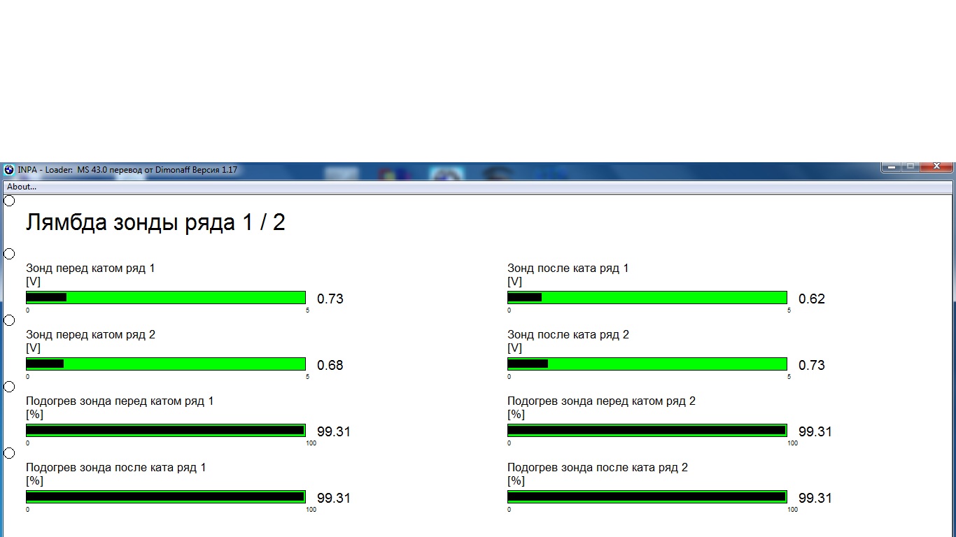

что это? у меня глаза лопнули ::xa::

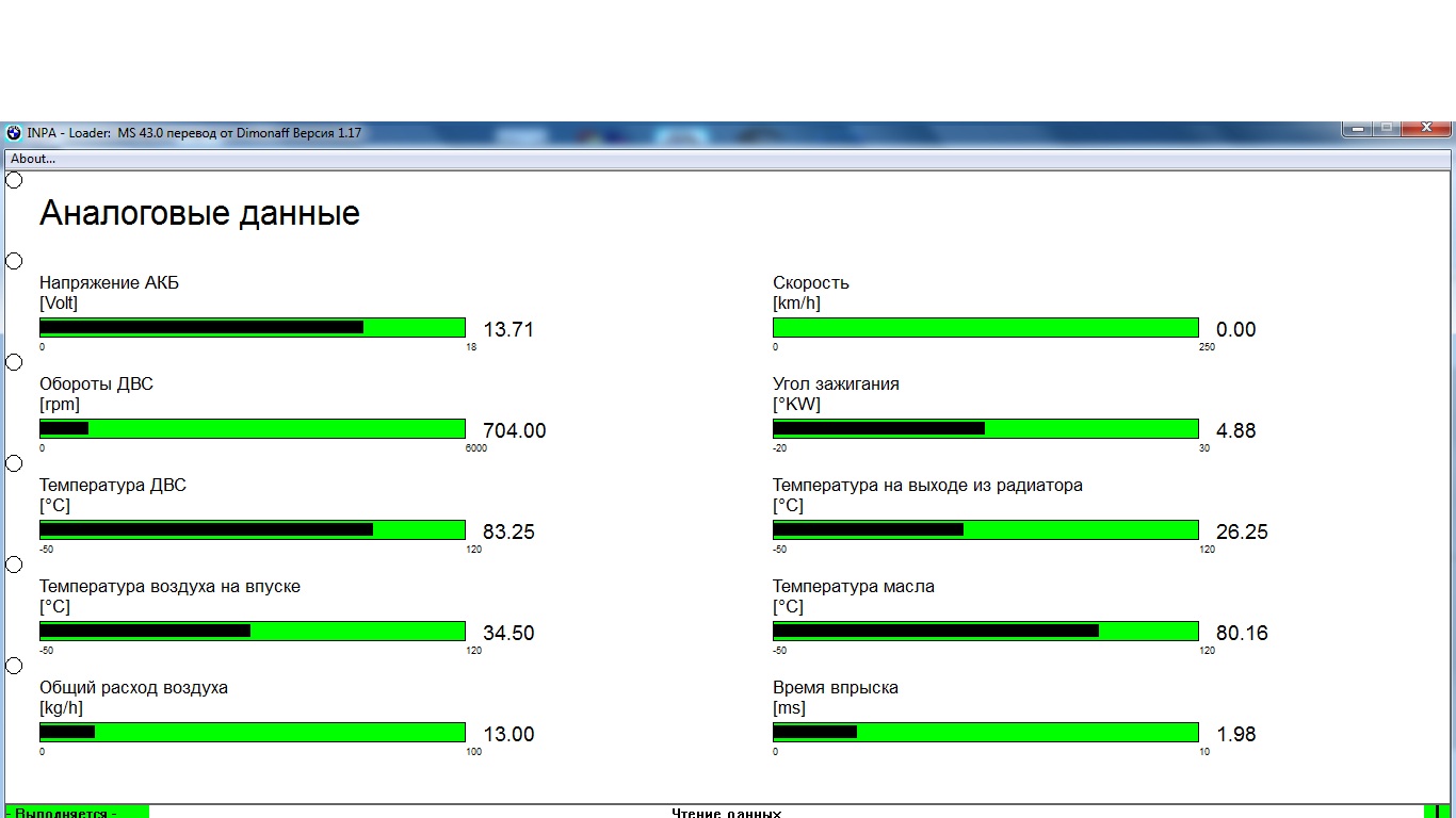

Eto prtSc Inpi -))) Vi ponimaete v etix dannix chto nibudj?

Ingineer
Посмотрите пожалуйста, я не совсем силён в данных показателях, а диагносты как вы понимаете это сложный вопрос

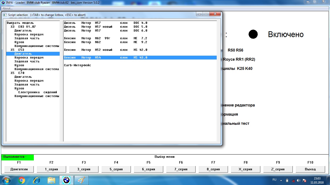

6056112
Плохо что инпа на немецком.

Да но показатели показатели лямбда зондов и ваноса понятны

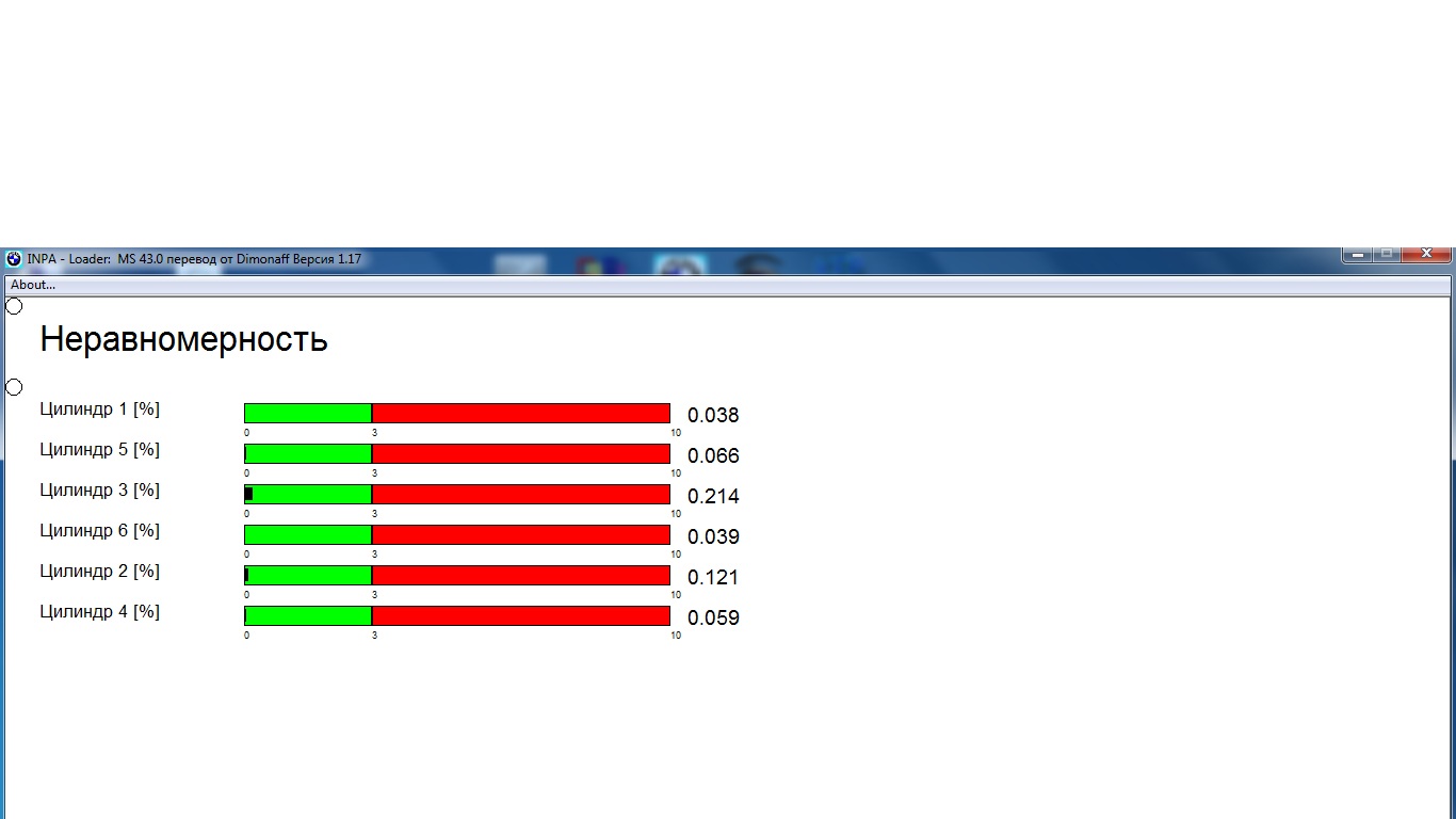

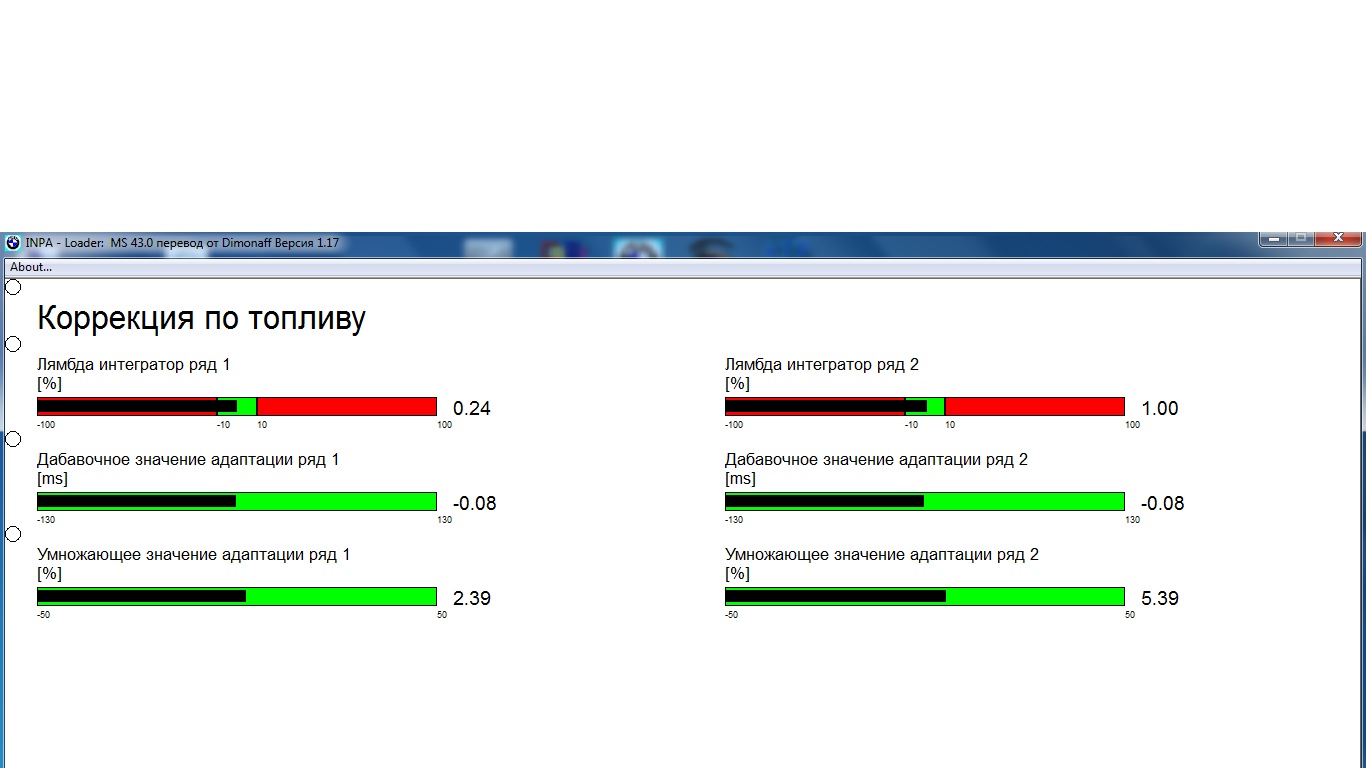

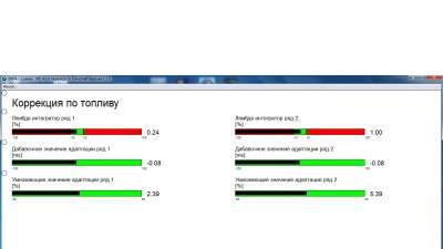

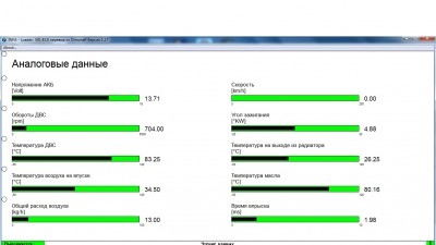

6056112 :
Вот как раз лябда зондов и непонятны. Их надо видеть в динамике, в реальном времени, чтобы понять как вся система в целом балансирует отклонение параметров. По картинкам можно понять только то, что скрины качественные. Показания лямбд меняются, неравномерность меняется, время впрыска меняется, угол зажигания меняется, расход воздуха меняется и это всё происходит при ровной работе двигателя на ХХ.

    • Сообщений 10
Показатели первых лямбд меняются растут до 0,65 0,85 когда даёшь обороты. Вторые меняются незначительно. Скрины на холостых

6056112 :
Исходя из этого ты уверен, что они у тебя ещё живые? Велика вероятность того, что они отравлены.

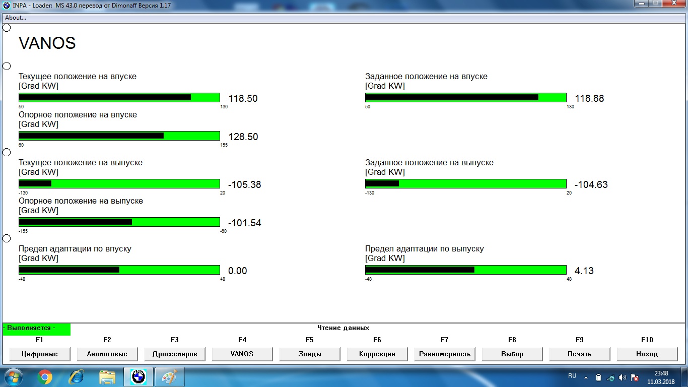

    • Сообщений 10
Я тоже думаю что первые умерли, а какие показания должны быть? Можете откоиентить ванос? Как должно быть на холостых и на оборотах? Норм ли подаётся воздух? По-моему многовато до 15 кг

6056112 :
По расходу воздуха читай тему. раньше писали. Лямбды 4-х проводные немного не так управляются у BMW нежели у автоваза. Нужно смотреть по изменению напряжения подогрева сенсора. При резком педалировании без нагрузки параметры лямбд должны менятся относительно резко, если вялые, то скорее всего отравлены. Но ехать должна нормально. На низах плохая тяга из-за недостаточного наполнения. Читай, вникай, поймёшь как работает, найдёшь причину.

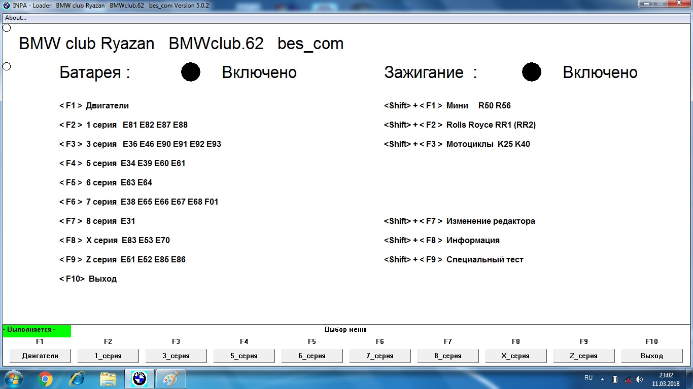

vsegor
1. поставь нормальную инпу
2. ваносы еще норм
3. прошить евро2 и заменить на новые передние лз. они мертвы
4. кто ищет, тот всегда найдет http://www.bmwpeople.ru/forum/showthread.php?t=1591. в частности в городе 17.5, по трассе 10. это нормальный расход для рестайлового кабана.
Не скромный вопрос - а нормальная INPA это какая ? ( Version 1.17 ) не совсем то пальто ?

6056112 :
15кг для 3л это норма.
1-е лямбды должны прыгать от 0,1 до 0,9. Как в твоей инпе посмотреть незнаю, у меня можно видеть максимальные и минимальные значения. Показания лямбд лучше смотреть другой программой или осцилографом, показания на 4000 оборотах должны меняться не менее 10 раз.
По показаниям лямбд, на холостом ходу показания "-", под нагрузкой "+". Я бы померил давление топлива и помыл форсунки.
Сними Дису, проверь ее работоспособность.
Ванос стоит правильно.

Fanatics
Ищи подсос. 14-15кг воздуха должно быть. И время впрыска 2.1-2.2 сек

Ingineer :
Fanatics
Если бы , был подсос , то коррекции бы уплывали так ?
из данных многоуважаемого ( fantom ) / Общий расход воздуха
( обобщенная норма для b30 12-14 ) у меня 13. в норму входим.
На маем E53. M54B30. в среднем 14-15л/100км. но не утверждение , от самого бенз много зависит.. и от наваливания !!!

Fanatics :
Ingineer :
Fanatics
езда пенсия (кругом калдоебины )
они и уплыли, при чем на разные величины по банкам
