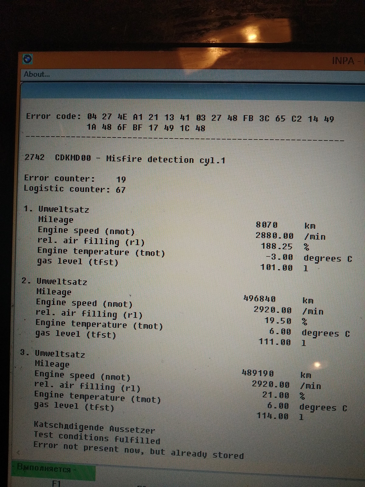

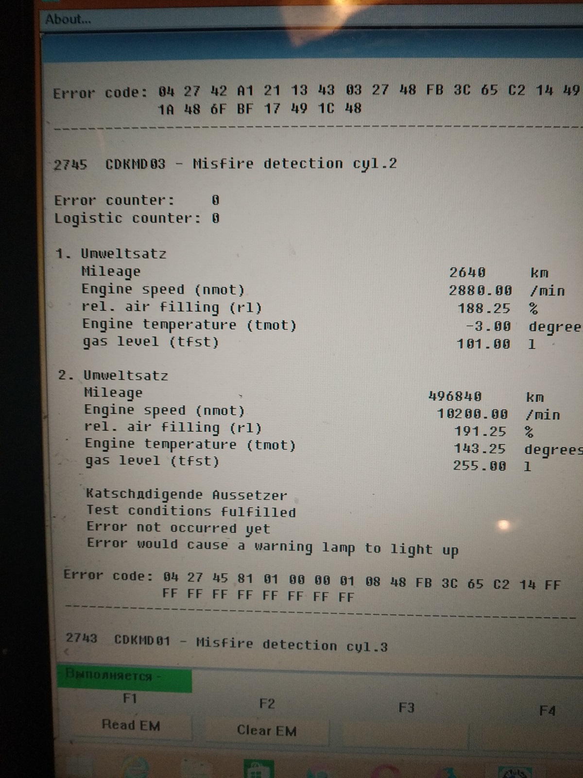

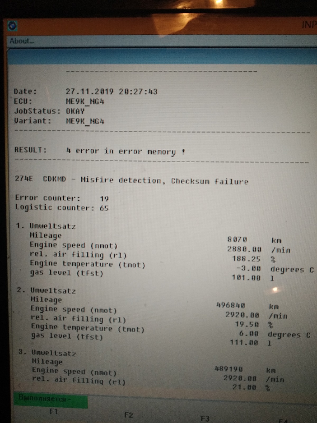

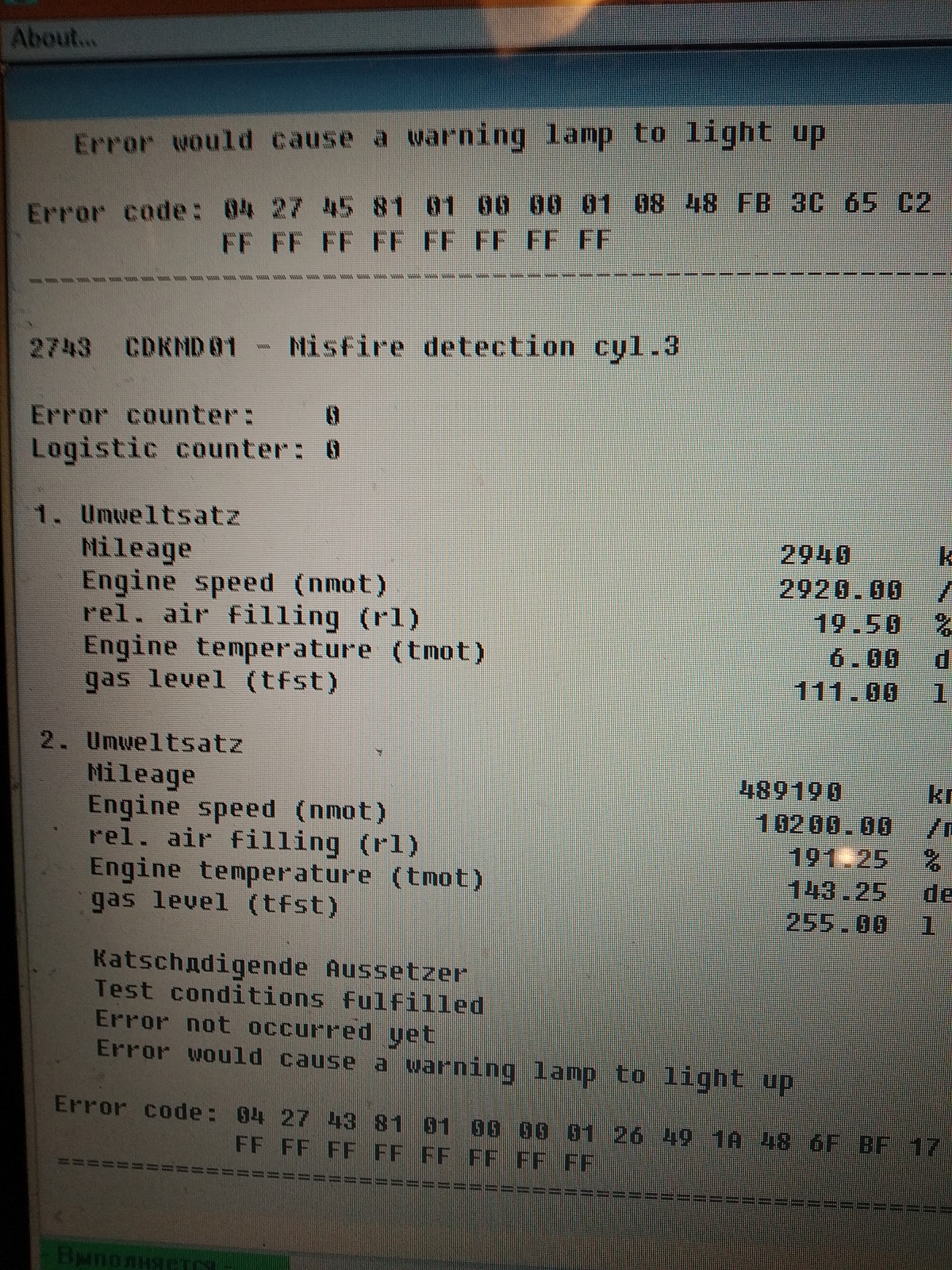

Здравствуйте!
Заметил пару дней назад, начали пропадать обороты при нажатии на газ, при движении.
Посмотрел ошибки в ИПНЕ и вот что мне выдало:
Помогите расшифровать ошибки. Пересмотрел много инфы но так ничего толком и не понял, Просто ошибки по разным цилиндрам. То ли это свечи, или катушки...
Спасибо за помощь!

Спасибо! Но дело в том, что пока авто стоит на месте, хоть газуй, хоть не газуй, все ровно работает, и ошибки не выдает.

Свечи примерно 10т км прошли (год назад), поменял сразу как купил авто, а вот катушки не менял.
max1985 :
В общем если лень новые катушки покупать, то поменяй местами катушку на 1 цилиндре с любым другим (заодно и на свечки посмотри) и катайся дальше, читай ошибки.
