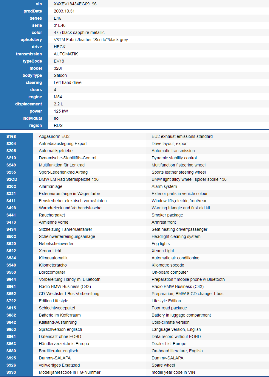

    • На форуме с 01 04 2020, 18:10
    • Сообщений 7
VIN и расшифровка ниже, сборка калининград. Прошивка Евро 2. Присутствуют 2 лямбды до катов, после нет и не было.
861 опция есть...
Тогда остался вопрос по ремням.
