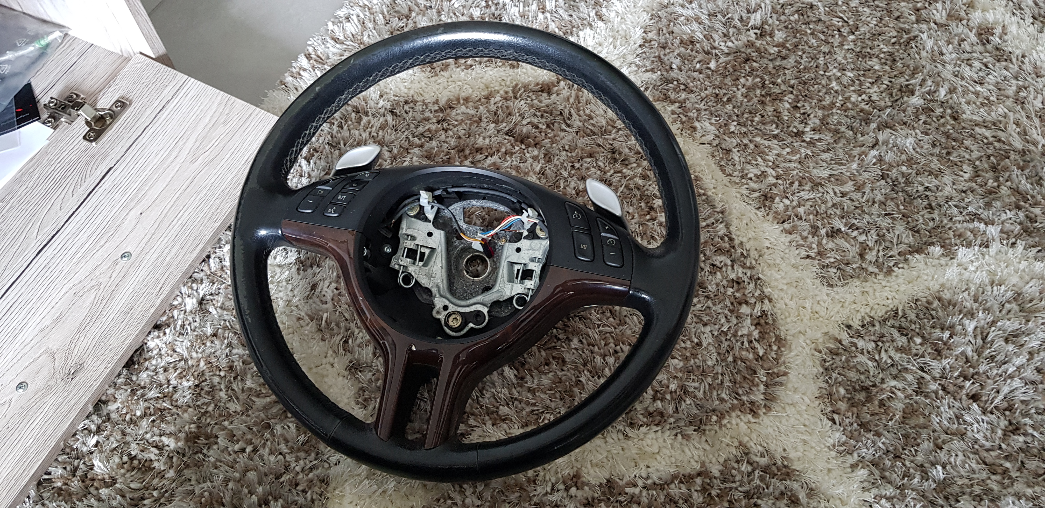

Вопрос такой
е46 330 коробка СМГ
Стоял руль СМГ обычный
Поставил себе руль СМГ м3
Как у тебя
У СМГ об лепестки работают так... Правый и левый от себя МИНУС
Правый и левый на себя ПлЮС
На руле М3 СМГ
Левый это минус , правый ПЛЮС
Так вот как мне сделать чтоб лепестки работали ?
Знаю что надо ставить на каждый провод
Сопротивление .. Разное
Может ты понимаешь в схемах ВДС
И поможешь мне подключать лепестки
Где то есть наброски схем
Могу выложить в тему
Есть замер сопротивления
Но не могу понять что как спаять

По СМГ коробке к сожалению не подскажу.
У самого обычный автомат стиптроник.
Тут все просто - при нажатии на лепесток - на соответственный провод подается масса.
Как работает смг - не знаю.
У тебя как я понимаю должно идти по 2 провода от каждого лепестка, для СМГ руля.
А тебе нужно по одному, т.е. с правого лепестка надо убрать провод который включает передачу вниз, а с левого наоборот - который включает вверх.
Теоретически так должно работать, как будет на практике - не знаю :)
Есть фото начинки обоих рулей с кольцами вместе ? Может там что то видно будет.
E39 523 > E46 330Ci Individual > E46 323Ci Individual > E82 135 Alpine White
    • На форуме с 10 03 2009, 13:58
    • Сообщений 15917
    • Авто: Bmw e36 318is coupe //Bmw e46 325 coupe.Were. |Audi b4 cabrio 2//Bmw e46 330 Cabrio Induvidual
    • Торговая репутация: +27
    • Репутация: 1209
[GeX] :
Да ладно ))
Буду сам разбираться походу
Так как ты написал уже пробовал
А точнее
Там два провода идут в один в итоге
Тоесть фишка точно такая же на самом руле
Там надо разбираться конкретно с сопротивление
В продаже BMW f10 525D xdrive 2013 https://auto.ru/cars/used/sale/bmw/5er/ ... 596-2db73/
Пишите в Лс

Народ, сорри за некрофилизм, но всё же....
Поставил руль SMG от e46, подключаю как по фотоотчётам тут - не робят лепестки. Пробовал уже даже распиновку чуть в руле изменить - нифига. Не важно куда подключать - около селектора АКПП или прямо около ЭБУ АКПП. Один раз было так, что пытается включить всегда передачу вверх. Один раз просто моргает на приборке, но не переключает...
Судя по WDS - на простом SMG на лепестакх ещё резисторы стоят. А на руле от M3 - нету их. Может от этого проблема?
Кто ставил руль - можете подсказать? А то уже замёрз нафиг в гараже это дело туда-сюда ковырять...
    • Сообщений 8566
    • Откуда: г.Ступино МО
    • Репутация: 1461
Всё мультиметром домерил и нашёл :)
Резисторы - в топку, провода чуть переделать и всё будет работать :)))

Если WDS посмотреть - там есть особенности с сопротивлениями и точками где провода проходят и какие на них сигналы...
Я в итоге тоже давно подключил руль, всё работает ОК. Но - баловство :)
