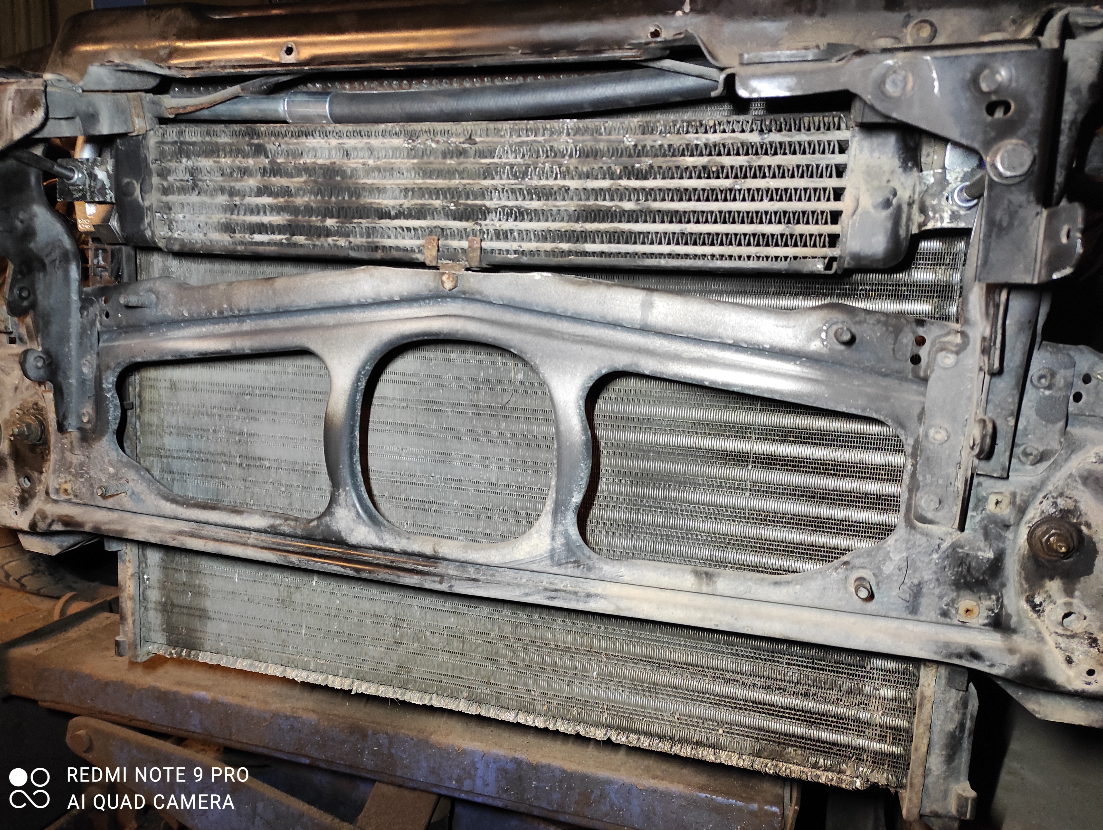

Не большой апдейт. Таз всю зиму простоял в теплом боксе на подъёмнике,так и не дошли до него руки.. но зима кончается,сезон уже близко,30 пакрышек уже подплывают к Риге..надо шевелится ))
Охлаждение гура.. долго искал(или не особо искал) не большой новый масленный радик.. в итоге попался на шроте от е28 тдс ,от автомата.. 30 евро,не думая забрал. Оригинал есть оригинал,даже если ему 40 лет ::21:: в гидроскане сделал фитинги,шланги,купил новый бачек.
Выпилил лишнее из морды чтоб он влез. И он влез ::37:: может слегка большават.. посмотрим как это будет работать ))
П.с. конечно такой радик смело на охлаждение моторного масла можно ставить,думаю в будущем так и сделаю,а на гур все таки найду чет по меньше... )

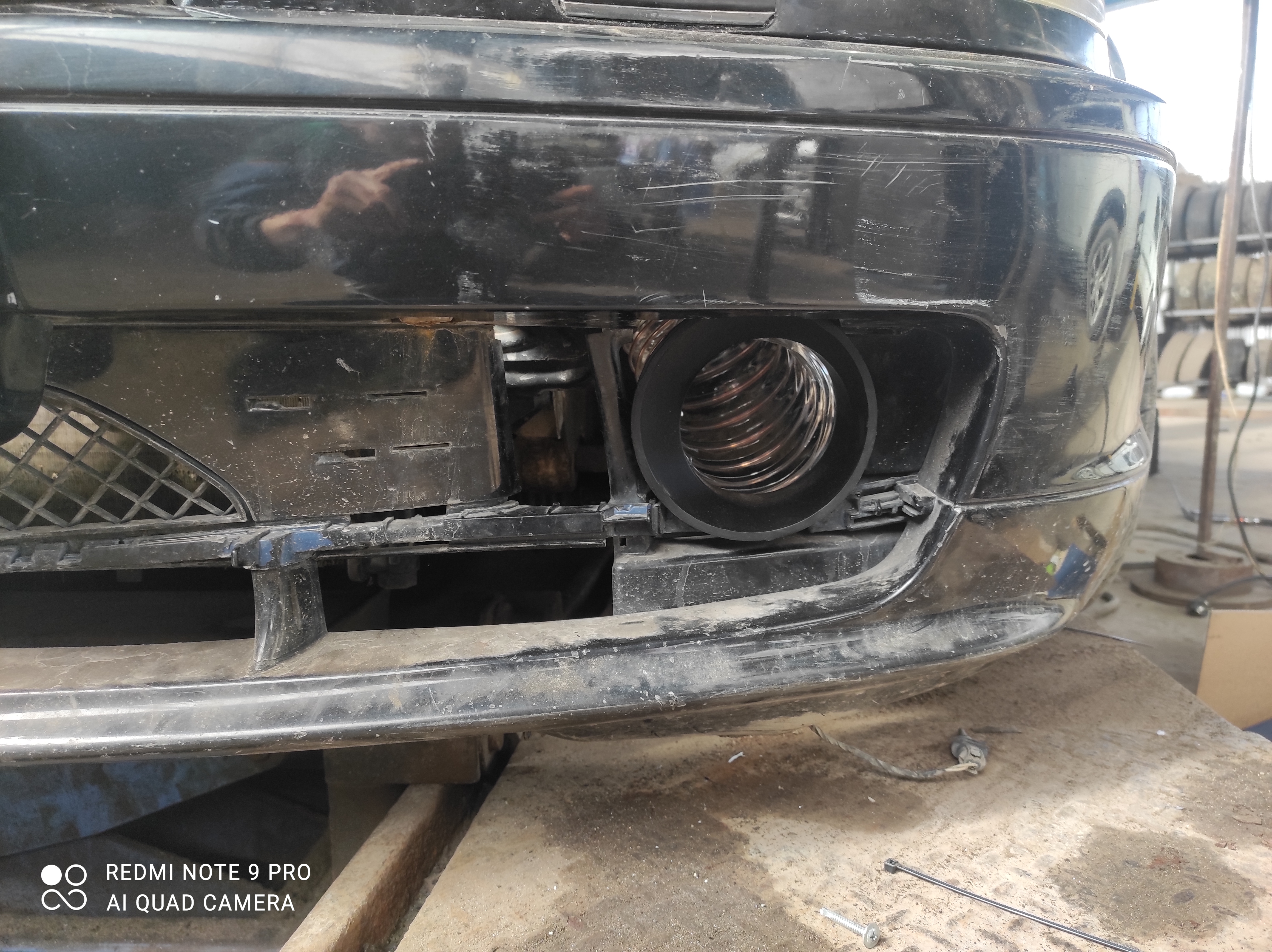

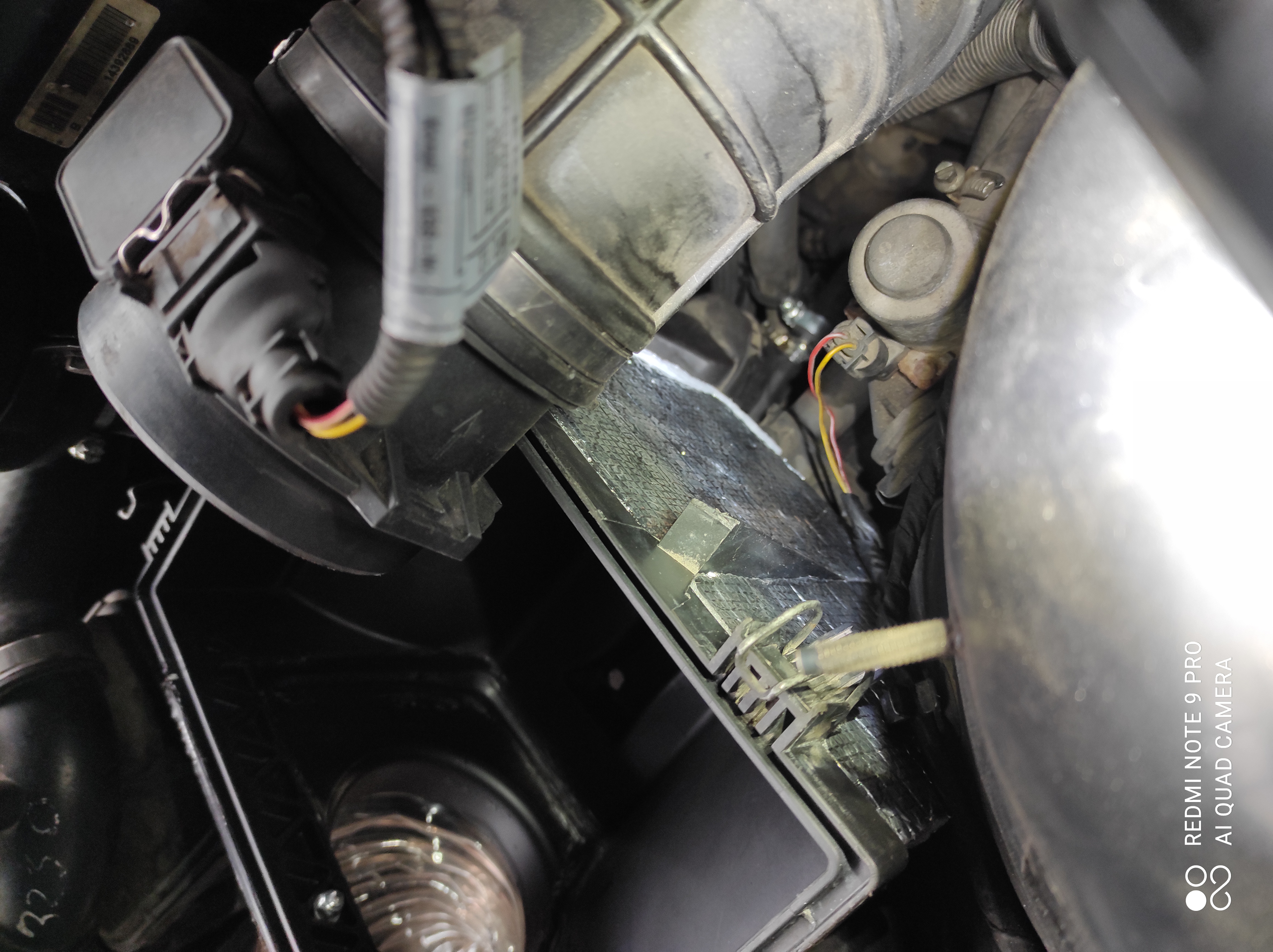

Холодный впуск... Рассматривал разные варики.. со стенкой,с заслонкой в штатном месте,через фару.. в итоге пришел к мнению что это все шляпа. Обклеил теплоизоляцией со стороны мотора корпус воздушного фильтра,не много подпилил не нужное,спилил лицевую сторону фильтра,приклеил двух евровую пластмассину для вытежки в квартире.. купил метр 100 гофры для отсоса опилок,в бампер от канализации сгон 100 на 125,дунул в черный. Получилось по мне так збись ))) ну и ко всему этому взял нулевик...
Ну и устранил все подтеки масла. Была треснута крышка клапанная,сочился сальник хвостовика кпп,сопливил фильтр,поменял кольцо на щюпе.
Да, местами выглядет это все стремно. Но я таз не на показ делаю,а чтоб кайфовать.. завтра выведу на прогулку,посмотрим как это все работает.. и работает ли вообще ))

Тэст драйв успешен,вернул после города целую ::21:: несколько раз как обычно чуть не ушатал )) надо развал делать после последних покатушек,руль криво стоит,это не езда ) но и возращатся не хочет. Вот тут думаю,или тяжело обратку пропихивать через всю магистраль,или тупо развал...
Ещё как вариант закус карданчика)
    • Сообщений 713
    • Авто: 330i 330d
    • Откуда: Рига, Латвия
Как вариант,да. Но перед зимовкой такого не было. Да и вообще тэстить на трассе закрытой надо. Эт я так,прокатился чтоб прокатится убедится что не чего не текёт,и было интересно посмотреть температуру впуска. Выше 30 не поднималась. Но и на улице было около 10-15 )

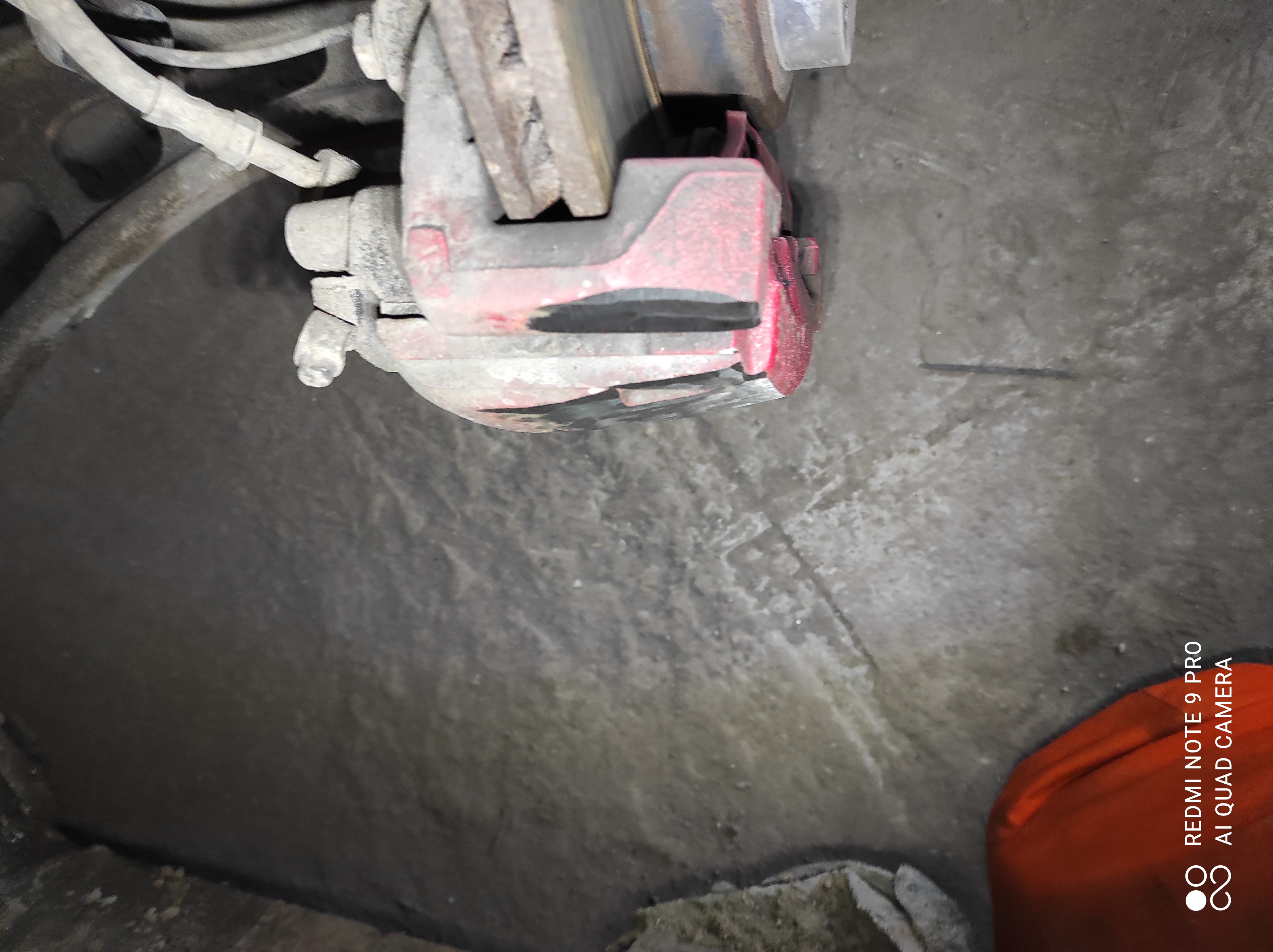

Комментарий к файлу: Срочно приняли на развал в не очереди. Диски уже были купленны,но как оказалось с маленьким вылетом. Пришлось по быстрому подгонять суппорта. :21:

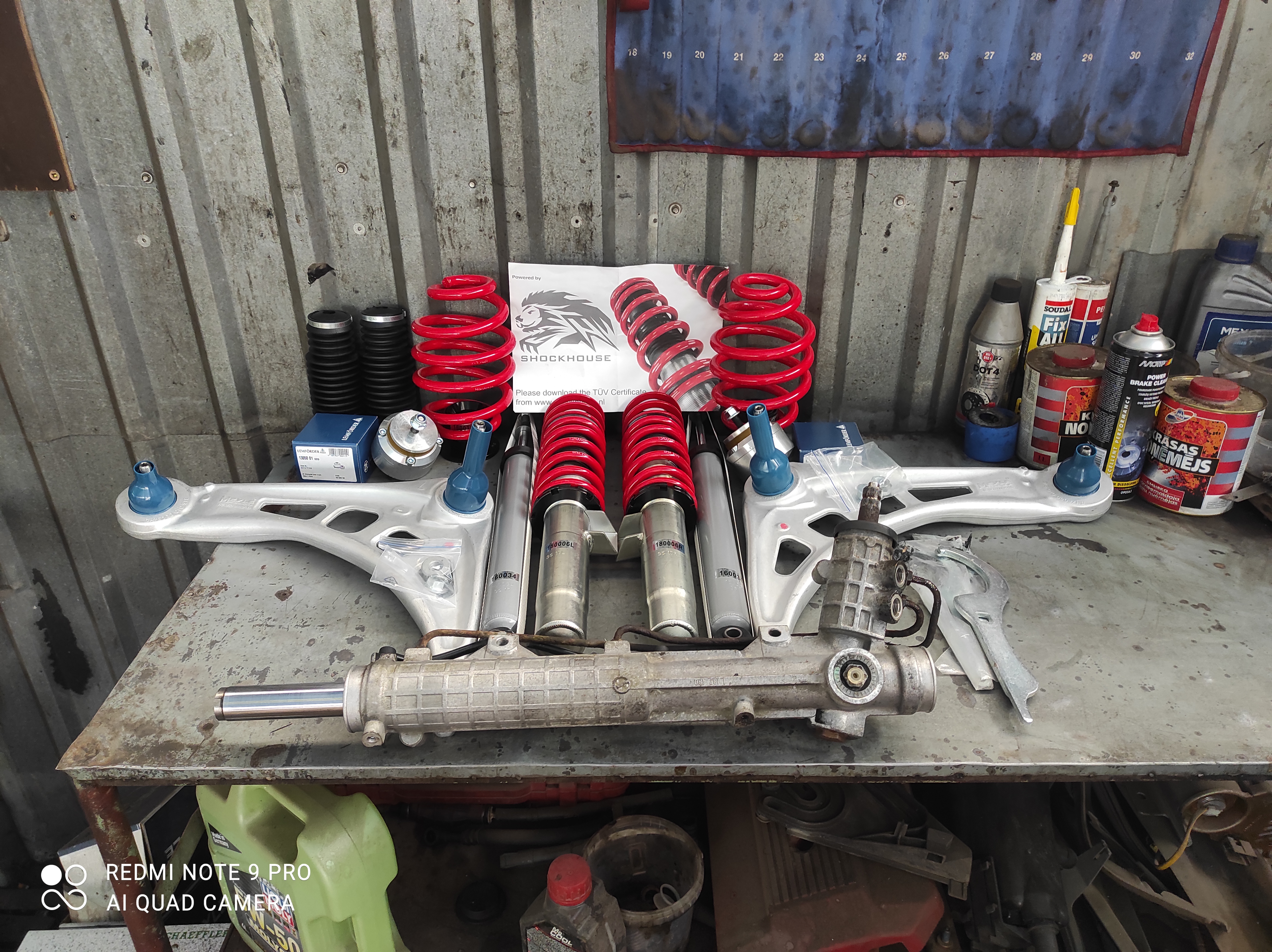

Не большой упд. После очередных тренировок оборвал все подушки,двиг с коробкой лежали на рэкузове :sm: ну и кончился левый амик. Стойка в начале гуляет в 5 сантов туда сюда. Че я хотел от бу койлов за 30 евро пара ))) слава богу не сломало на трассе,а до базы доехал ))
Появился люфт на обоих внутринних яблоках рычага
Рейка от 36. 60е
Комплект койлов 210е
Рычаги по 110е
Полиуретановые опоры двигателя 100е
