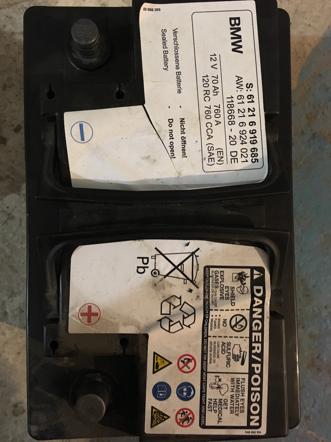

Одновременно (практически) наеbнулся стартер и полностью разрядил аккумулятор (стоял оригинал АГМ, восстановить заряд не удалось ::p:: )
Стартер Bosch 986017110
Аккумулятор Exide EK700 AGM
Комментарий к файлу: С завода стоял Denso

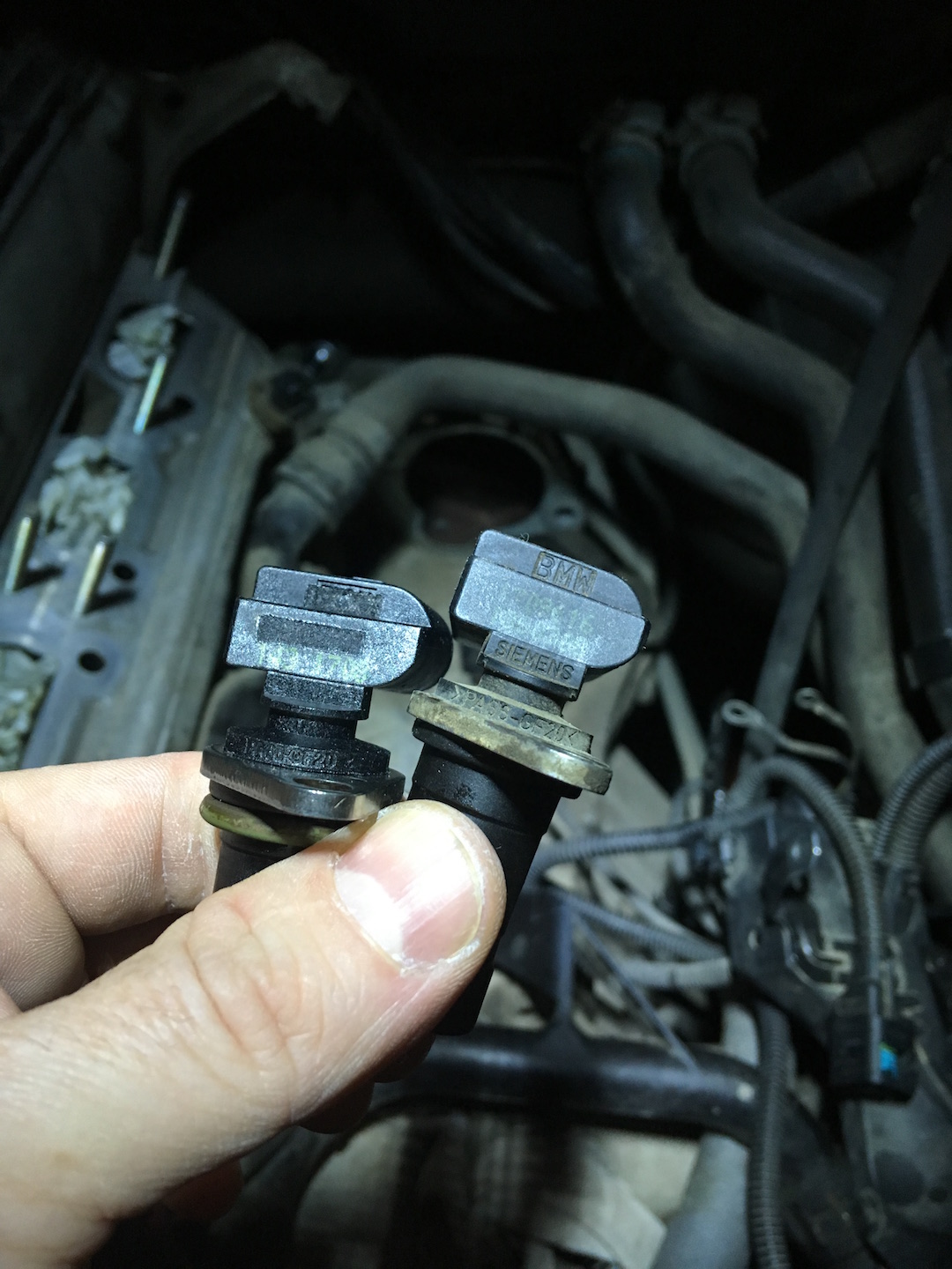

Когда менял стартер (снимал впускной коллектор), заметил, что штекер датчика коленвала изнутри в масле. При этом, вокруг всё сухо.
При осмотре датчика обнаружена трещинка в его торце. Если не присматриваться, то не она заметна.
Ошибок в БК не было.
Всё популярное - неправильно.
© О.Уайлд.
Бортовой журнал
    • Сообщений 6832
    • Авто: e46•330Цi
    • Откуда: ПетербургЪ
    • Репутация: 7900
Замена датчика коленвала.
VDO S107230001Z

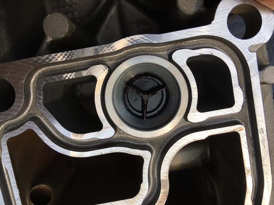

Замена корпуса масленого стакана/фильтра.
Причина замены: снимал генератор, при установке перетянул верхний болт его крепления и вырвал резьбу ::xa::
Нашел (со 2-го раза, оказалось что на е60 он отличается) в Краснодаре б/у стакан с практически идеальным седлом обратного клапана.
В "родном" клапане износ незначительный.
Вместе со стаканом заменил прокладку (оригинал № 11 42 1 719 855) и масл. фильтр (Hengst).
Нужно было бы еще заменить металлические шайбы-прокладки маслопровода (№32411093596), но их не было в наличии (Краснодар ЙоМаЙо ::p:: ), ждать 4-5 дней было неохота :oops:

deadmaus5
я в курсе - делаются кастомные лапана, выточенные полностью из металла. В Питере парни продают.
Только проблем с долго негаснущей масленкой не было и нет сейчас, поэтому не вижу смысла в нём.
Я сделал вывод,что причиной вырванной резьбы был сам болт - толи у него резьба "потянута" толи он сам немного искривлен. Его тоже поменял (б/у).

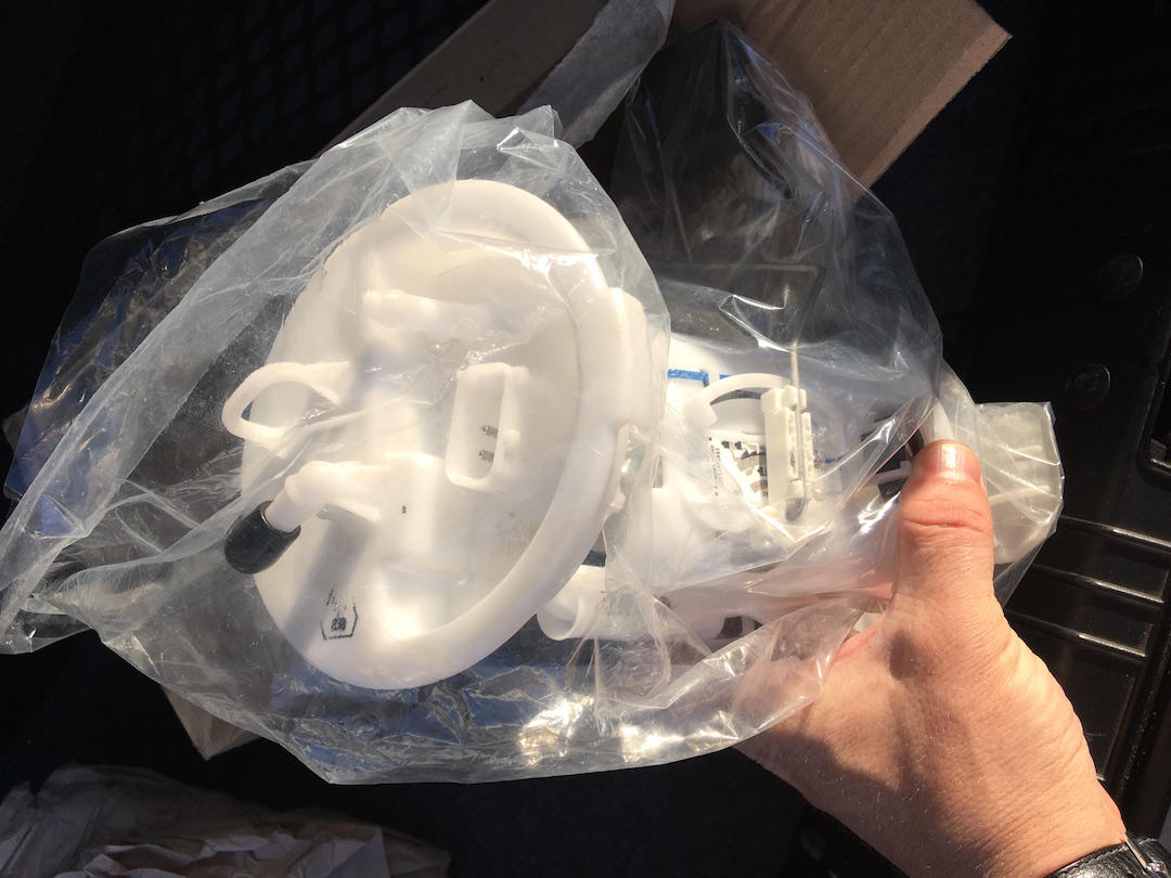

12.07.2018 [121 500 км]
Замена топл. насоса.
ВДО 228-222-009-002Z
Причина замены - относительно бюджетная стоимость новой з/ч. ::p::

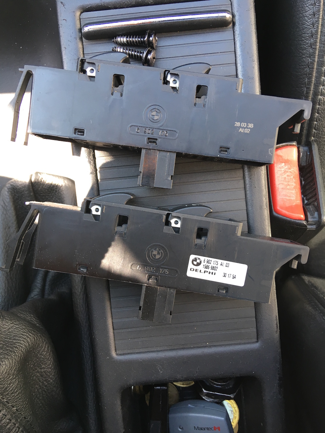

Замена блока кнопок стеклоподъемников со стороны водителя.
Новый, оригинал. № 61316902175
Сломал когда-то кнопку водительского окна, был куплен (на тот момент в наличии был только такой) б/у блок кнопок от седана, у него кнопки эти немного отличаются по конструкции - т.е., чтобы переставить на купешный узел, кнопку нужно дорабатывать (увеличивать отверстие). Что и было сделано.
Но эти кнопки всё равно ломаются ::xa:: ::40::
Куплен/установлен новый блок, стоимость его не намного выше чем у б/у.
Комментарий к файлу: На старом (ближнем к коробке) блоке видно место, в котором сломана кнопка.
Комментарий к файлу: Саморезы тоже новые :)
