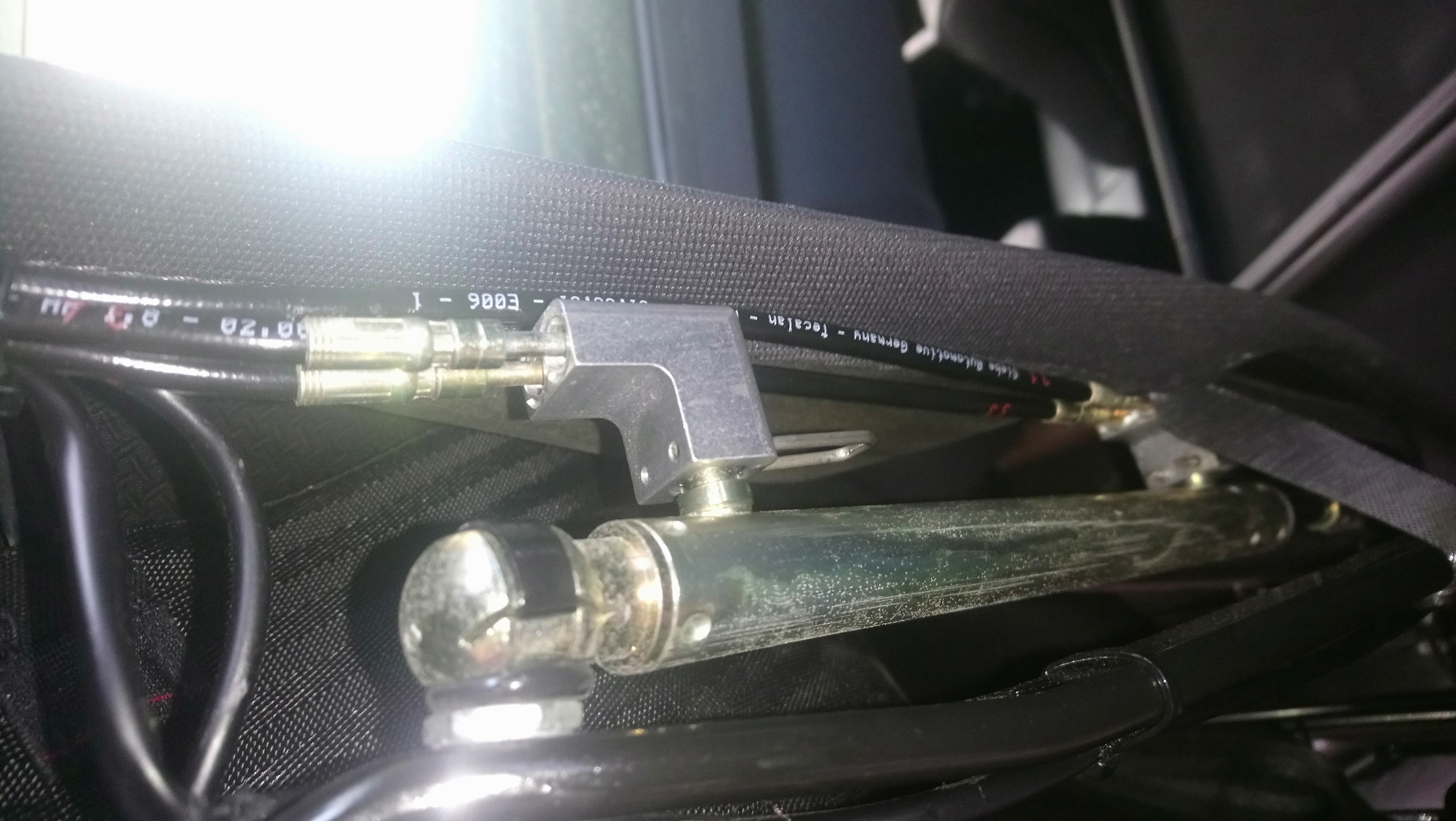

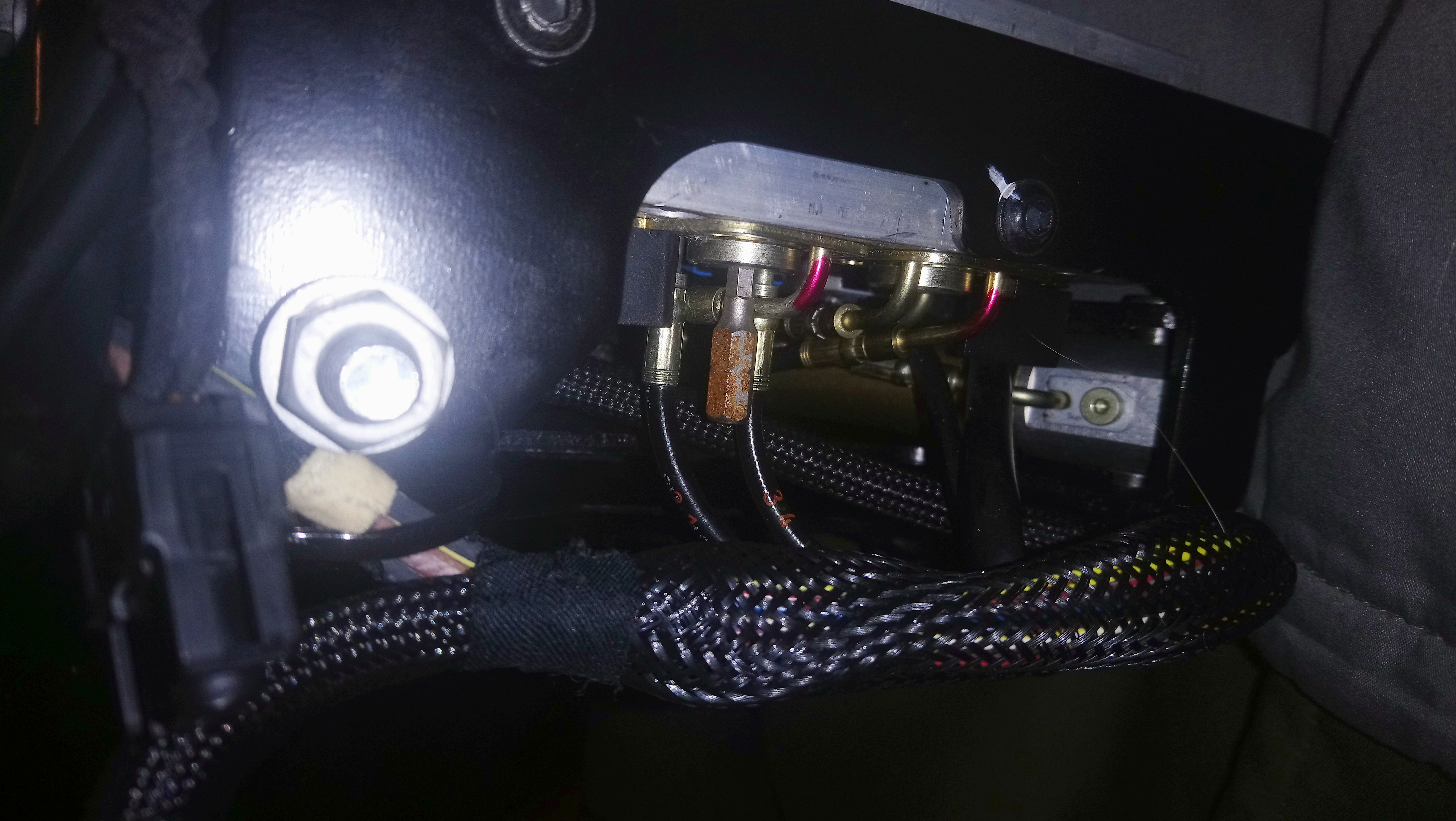

вообщем снял железку
    • Сообщений 204
    • Авто: е46 320ci 2001
    • Откуда: Бельгия, СПБ
нашел бит! чей он я незнаю. вообщем снял 2 трубки идушие к цилиндру, и радуюсь уже как все просто

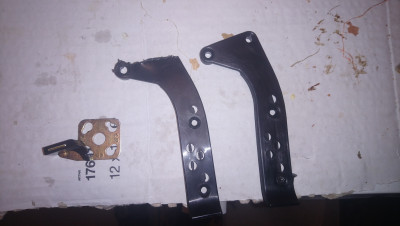

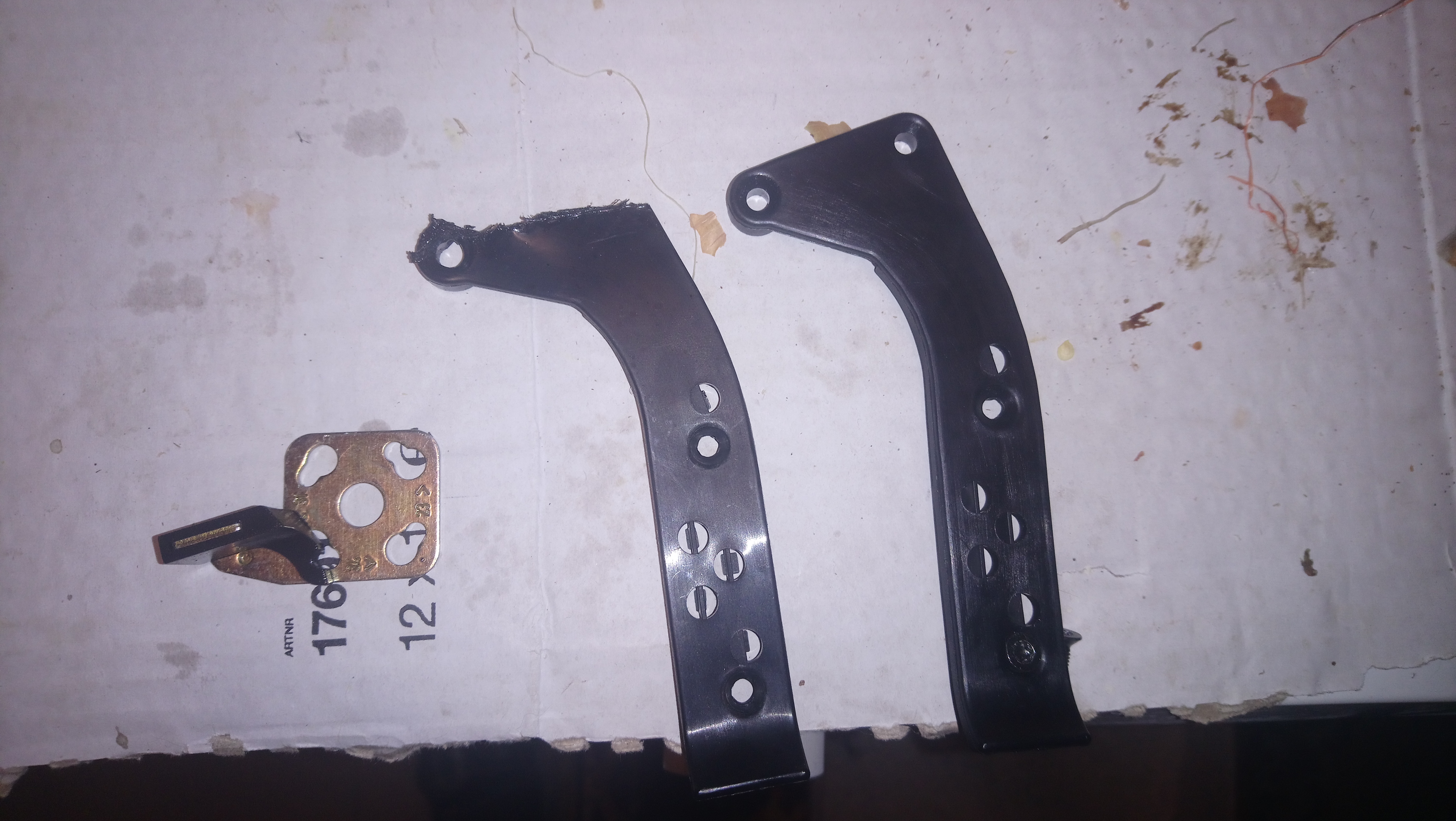

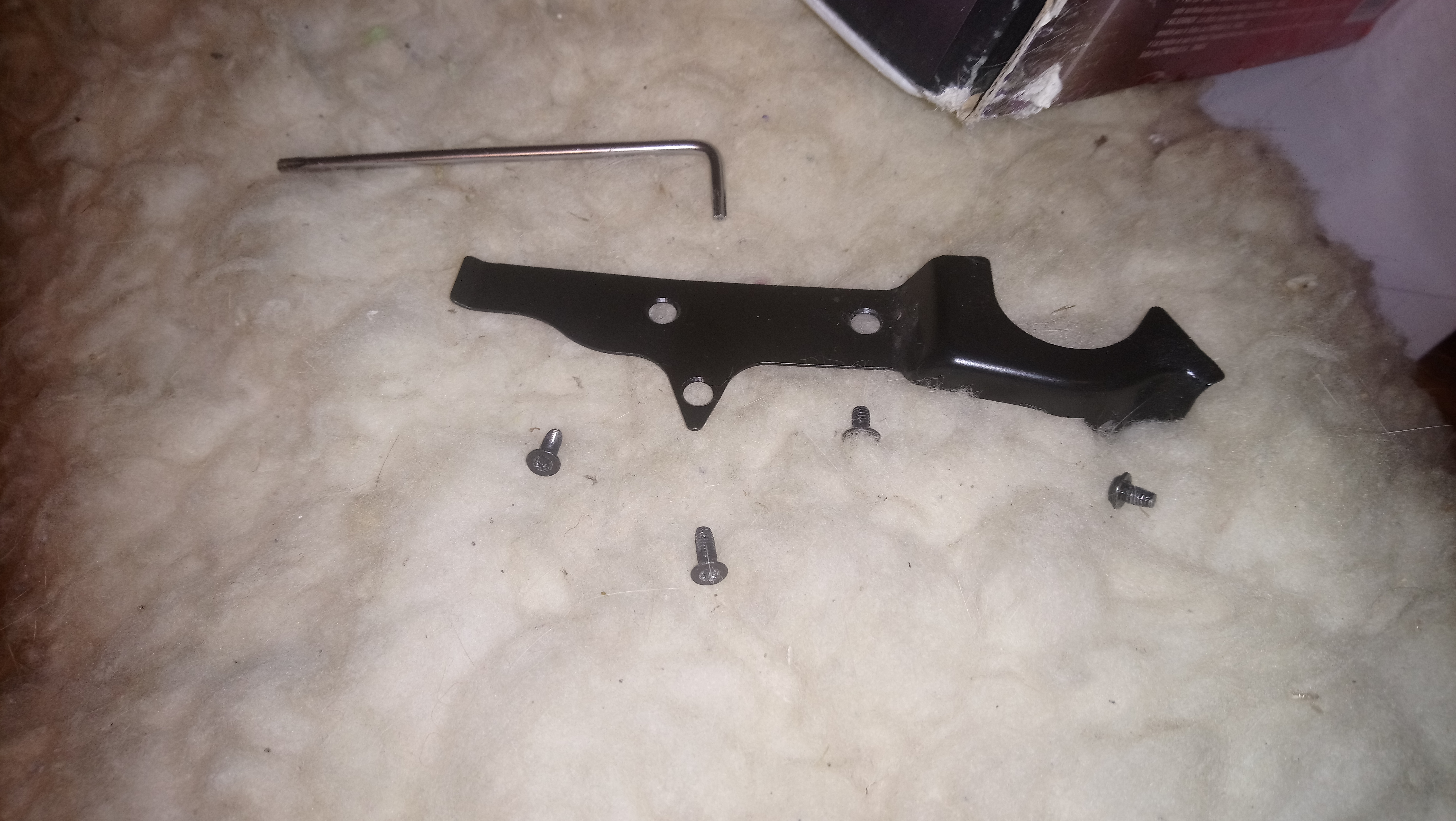

стал у себя скручивать. вот одна и та же деталь у меня 2 винтиков незватает и она прогрызена прям.

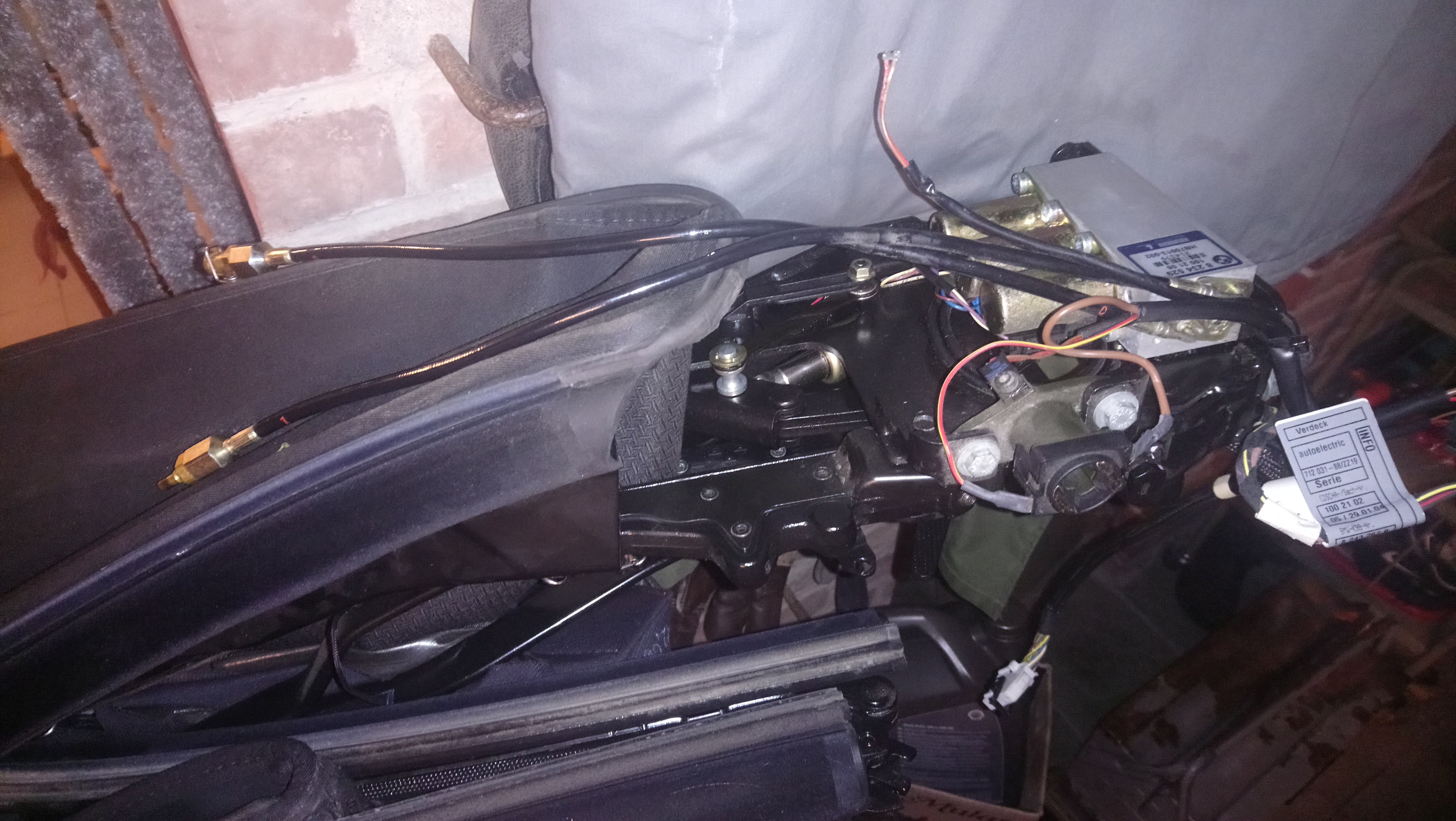

и застрял! у меня немного подругому(( у меня эти 2 трубки спаренны вместе с другими, идушими к другому цилиндру!!!! (((
но меое несчастье было бы неполным. если бы не то что придется рвать тряпку под стеклом от клея, потом клеить ее обратно, немогу открутить цилиндры, там толи клбчь на 14 толи мне резинка так мешается, незнаю как открутить. да и мета мало удмюс, придётся гибкую отвертку прикупить.

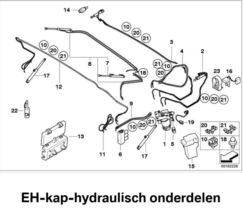

вообщем в любом случае придется отклеивать тряпку чтобы трубки проложить, и цилиндры тогда менять на эти для трубок - при следующеи поломке проще будет.
    • Сообщений 204
сломалась трубки 18 и к сожалениюпридетсяменять парно в любом случае.

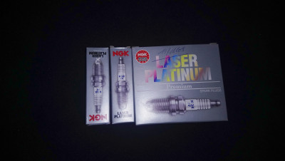

чет не особо просто они запизиваются. они так глубоко оказывается. помоему у меня нет удлинителя на трещетку. щас наверно поеду куплю. может кто что скажет про замену свечей? советы которые я мог не наити в интернете?

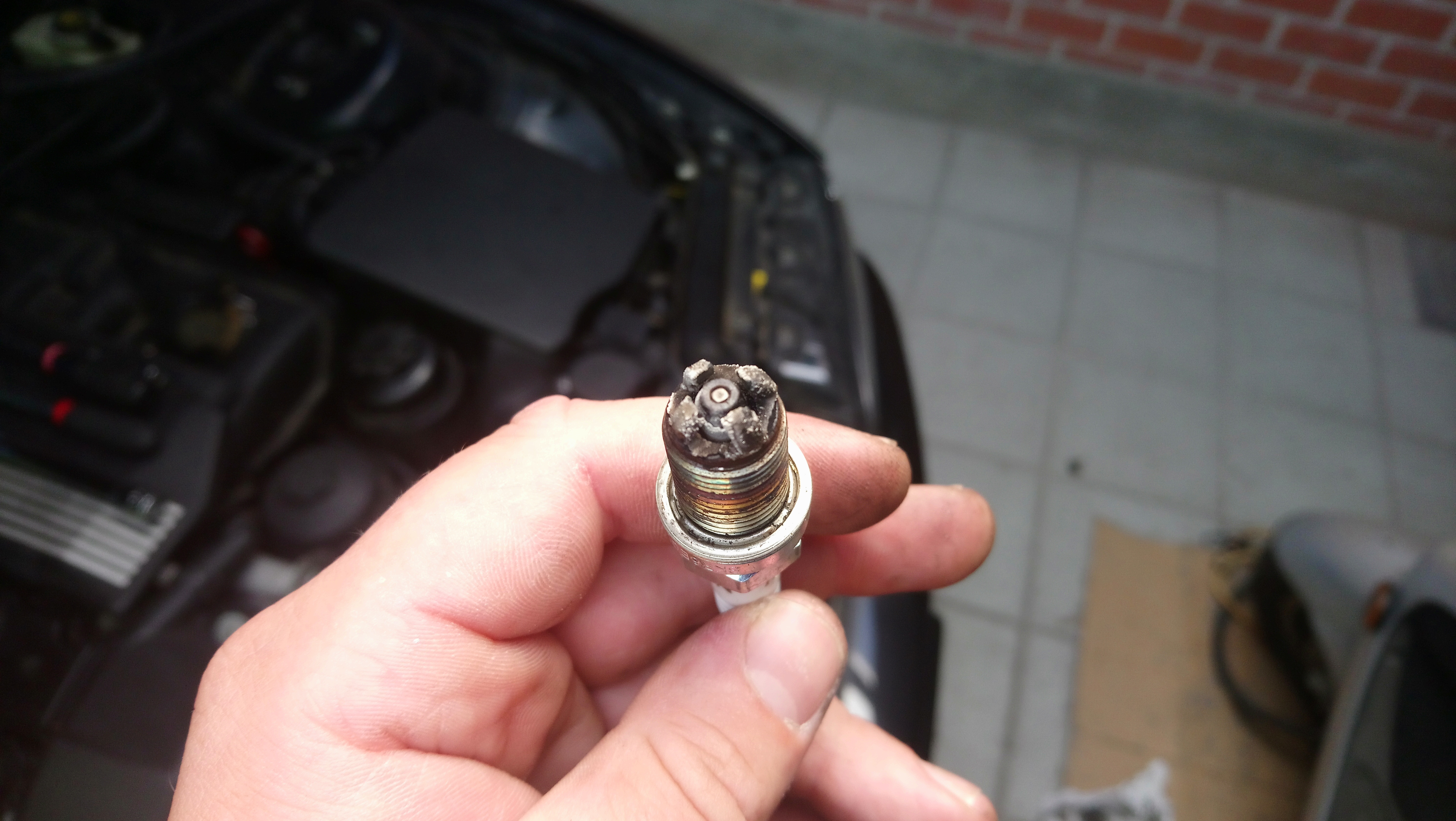

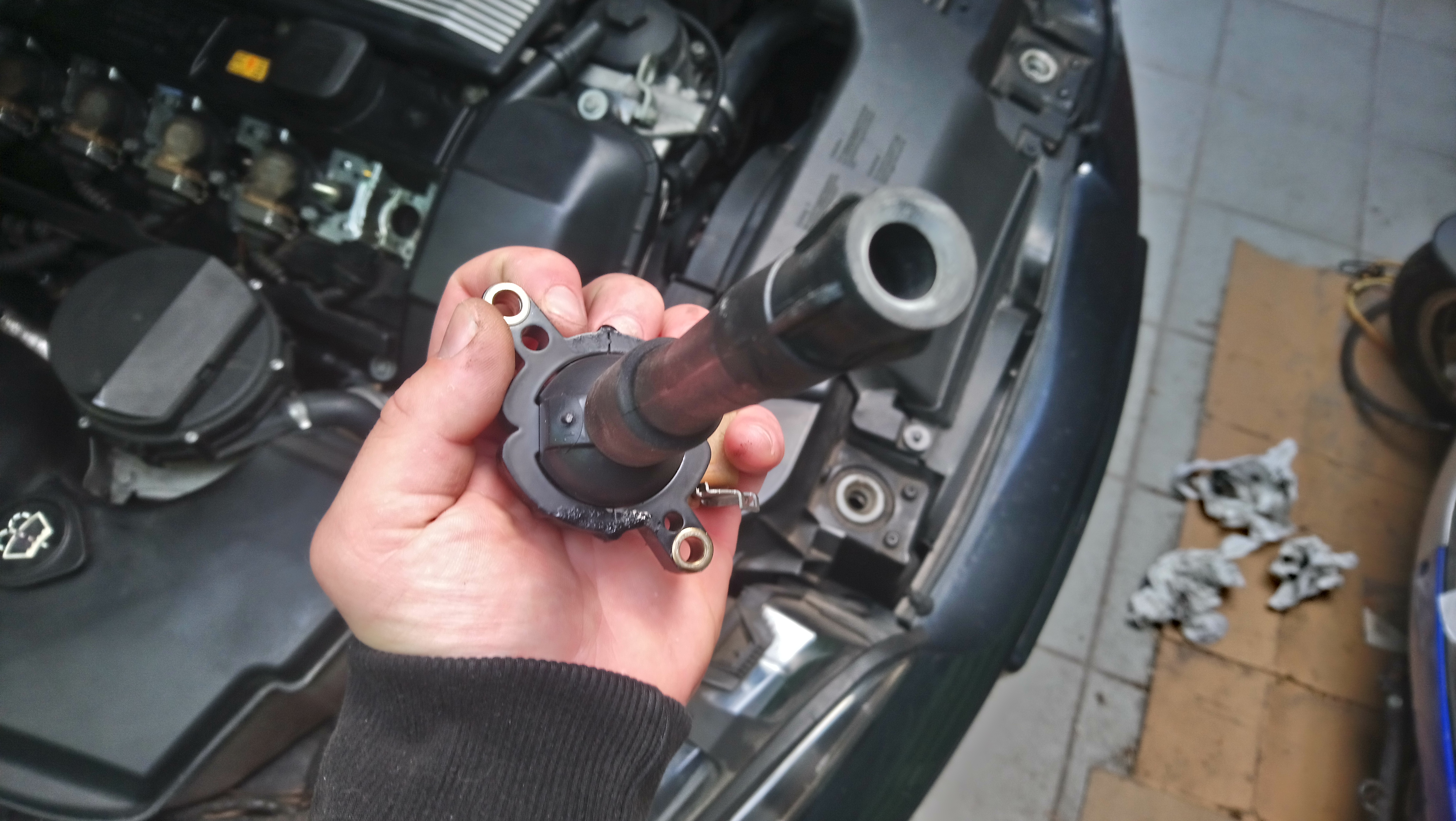

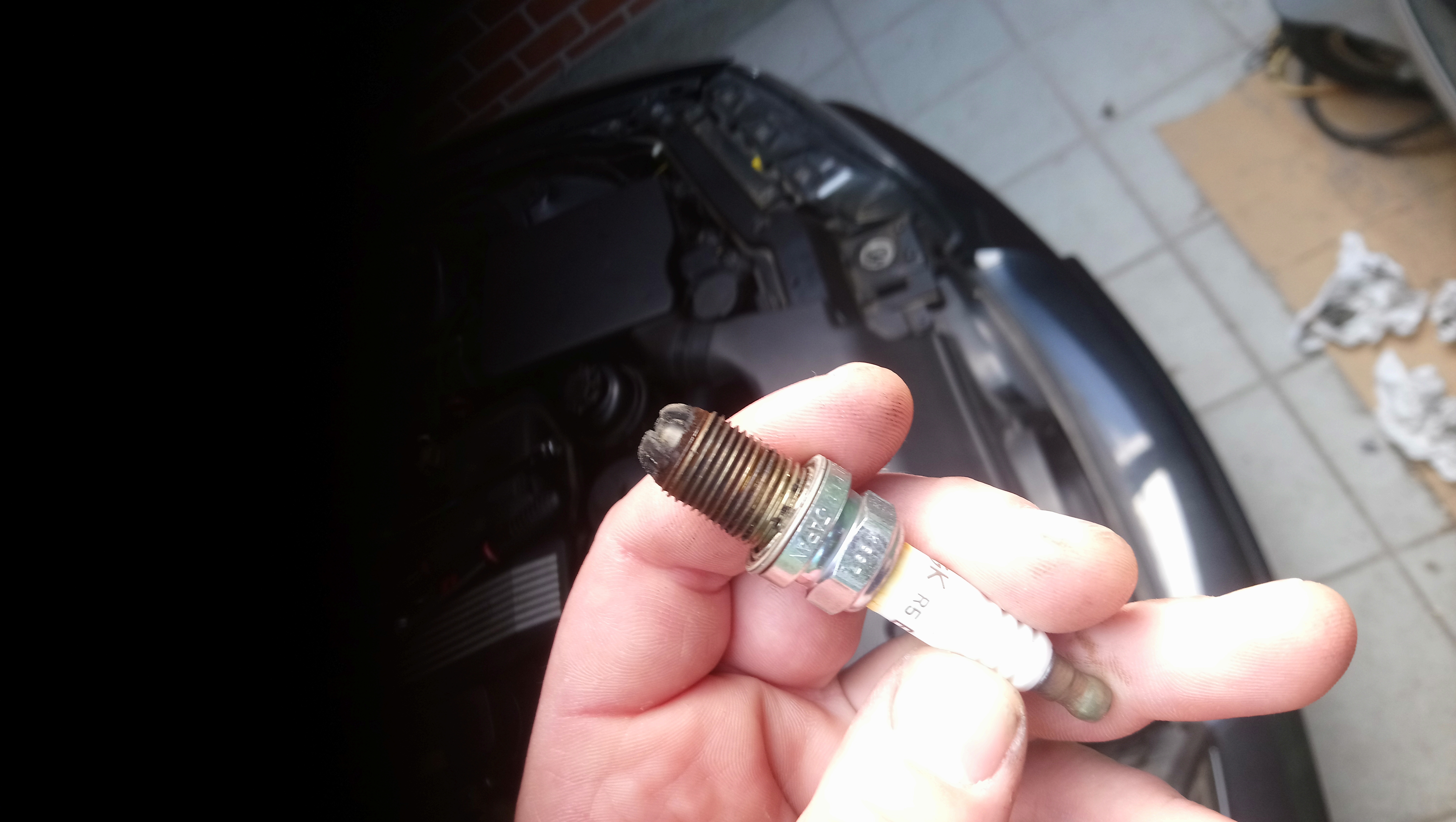

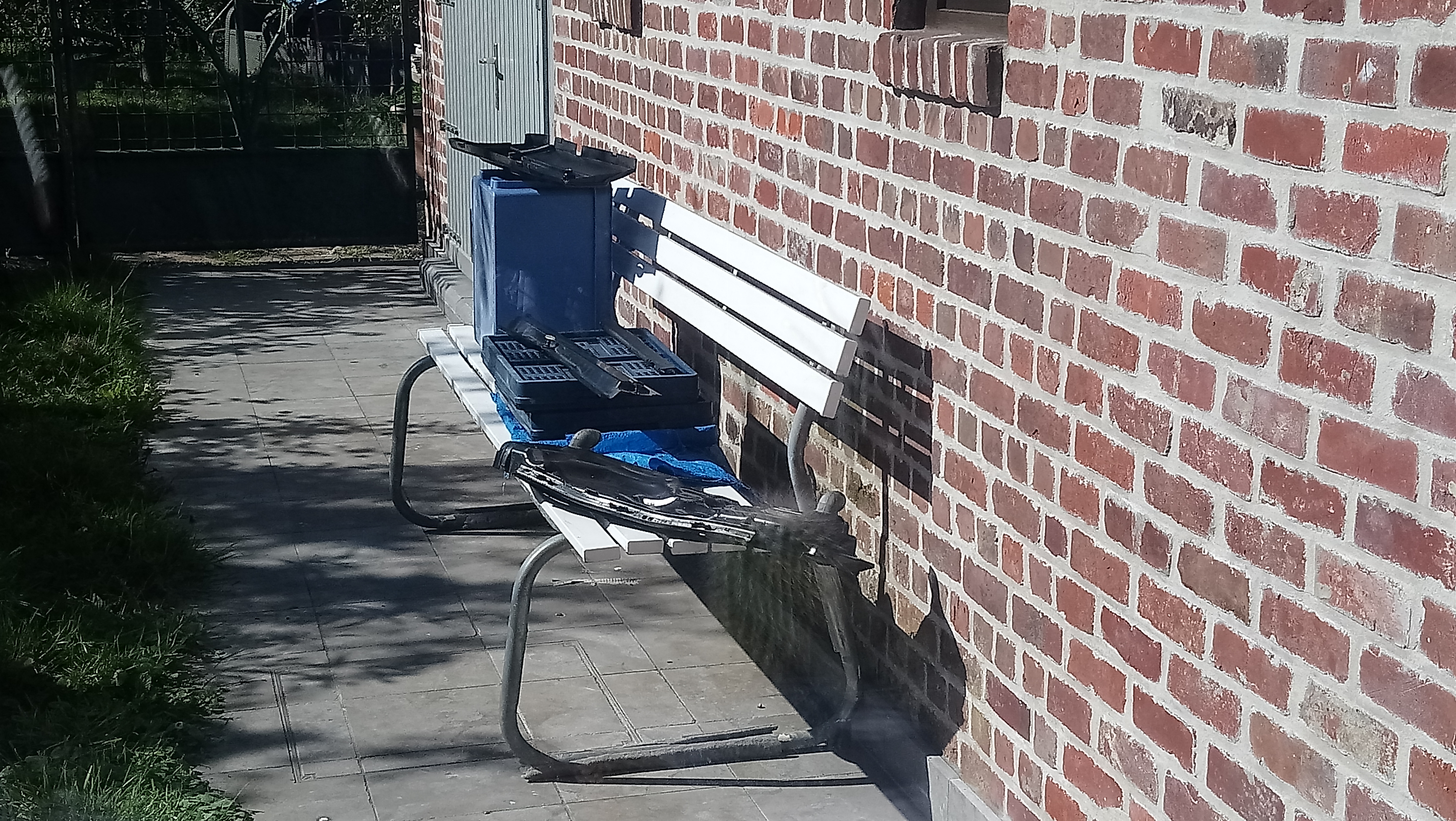

поменял вообщем свечи первый раз в жизни. скажу так, откручиваются не так просто как я думал. но и откручивал не как механики рывком со всеи силы, осторожненько все. закрутил тоже нормально до явного упора. сложнее всего откручивались 2 средние свечи. проще всего последняя. все свечи сухие, некоторые пахнут как из под пробки двигателя. на всех свечах на белом немного желтого налета. все с небольшой коркой на лапках. выглядят по моему неплохо. вкрутил новые. завелась вечело, сильно потресло и стало быстро нормально. по ошушениям стало стабильнее. также ближе к лобовому слышится цоканье как будто часы быстро идут. наверно это нормально. все что снял помыл с мылом пока никто не видит, сушится на солнце шас
    • Сообщений 204
вроде лишних искр нету, но и темноту сделать не могу. на всех котушках немного краска отстает
