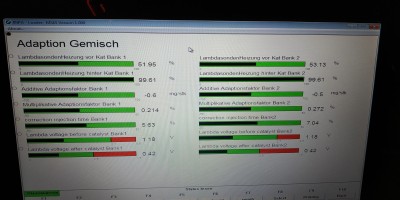

Где данные альфа в движении? (Топливокоррекция В1 и В2)

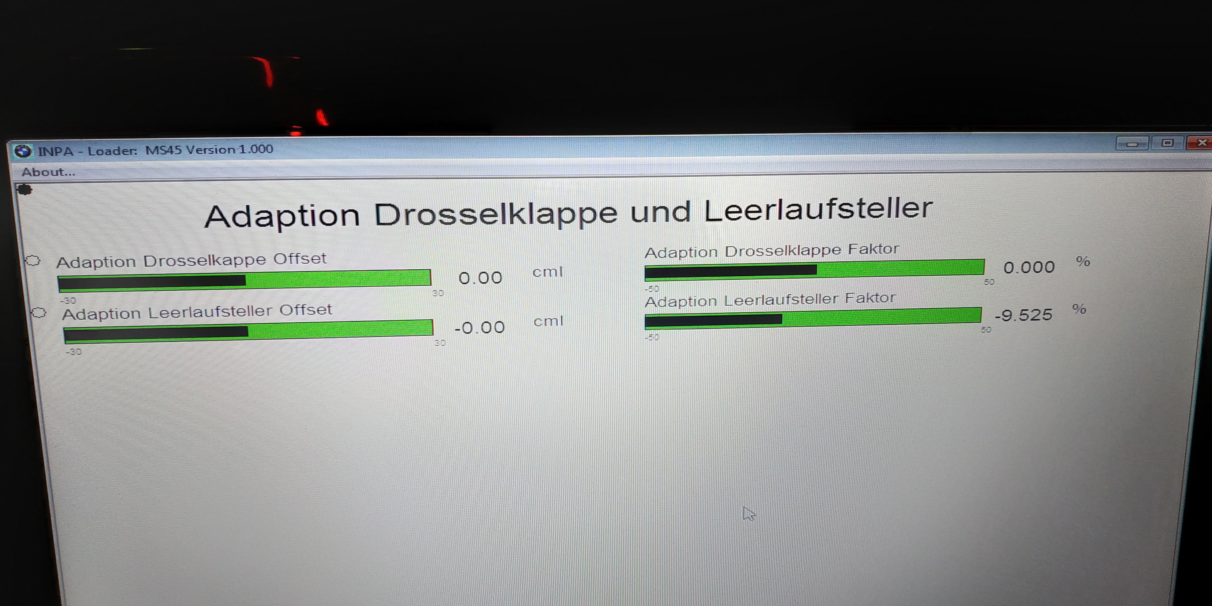

дису разбирал чекал? по инпе хрен поймешь если с ней что-то не так
Сцепа как себя чувствует?
Графики чуть позже скину, сцепа нормальная не буксует ничего, маховик только когда глушишь брынчит

ViciousEnvision :
Да снимал на днях, все отлично с ней, я вот только давляк топлива на ходу не замерял может насос на ходу просаживается

Igoralexeevich :
ViciousEnvision :
А какой смысл если с большей нагрузкой валит нормально? Копай в сторону ваноса и ДМРВ. Я так на ходу по изменению корекций топливоподачи ДМРВ приговорил и не ошибся. Был провал в расходе измеренном в частичных нагрузках

vovan-sed :
Igoralexeevich :
ViciousEnvision :
А на холостых он как показывал? Все как нужно? Просто на холостых он показывает вроде нормальные показания как и должны быть

Igoralexeevich :
vovan-sed :
Igoralexeevich :
ViciousEnvision :
А на холостых сцуко нормуль расход, только коррекция краткосрочная топливо резала дико. Долговременная накидывала, потому как провал показаний в рабочем месте (частичная нагрузка, ровный режим поддержания скорости).

поставь Inpa нормальную с русиком (на тваей ведь не понятно же нех...я - самому патом легше будет в дальнейшем.
