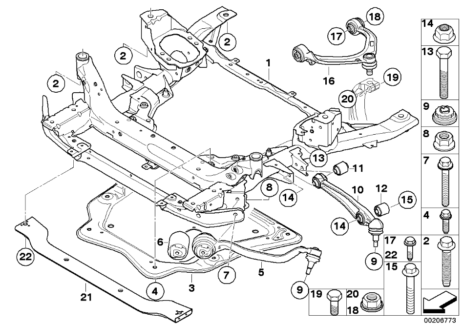

Речь про сайленты передних рычагах?
Какой номер на схеме?
    • Сообщений 12480
Nicknoname :
это не на е70 было.
