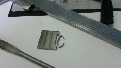

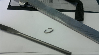

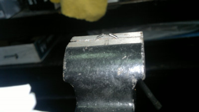

niko64 а отпустить, согнуть и снова попытаться закалить? Но вот проблема именно в закалить...
vovan-sed :
И такие мысли ходят... ::xa::
А пока - так
Эти не прокатили.Переделывал-уменьшал размер...
Езжу,но мотор потряхивает...как и было ::37::
