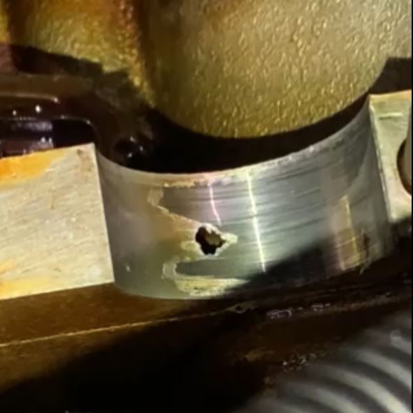

Сняли крышку головки на автомобиле о котором писал выше (N42B18A, 2003г, 99тыс пробег), под двумя посадочными местами впускного распредвала оказалось вот такое:
Как этот дефект технически правильно называется и вероятные причины появления?
Из-за забитых маслоканалов не может быть такое? или долгой езды на LongLife-маслах? М.б. когда двигатель стал подъедать масло из-за системы вентиляции картера и маслосъемных, то предыдущие хозяева пропустили падение уровня масла ниже уровня?
Лично у меня масло ушло около 80% щупа за 1 тыс. (т.е. около 800гр я так понимаю), долил Ravenol VSI 5w-40 с 25% до 50% уровня маслощупа.
Машина из Германии, до меня здесь не эксплуатировалась, только продавец перед продажей успел накатать 1тыс.
Последняя отметка в сервисной книге идет в начале 2020г с пробегом 68тыс. км., т.е. за год там на ней около 25тыс. наездили.
Снимок2.JPG Снимок2.JPG [ 41.3 KIB | Просмотров: 8315 ]
Последний раз редактировалось AB-Man 17 09 2021, 08:46, всего редактировалось 3 раз(а).
Не было давления-пезда башке... ::kor::
