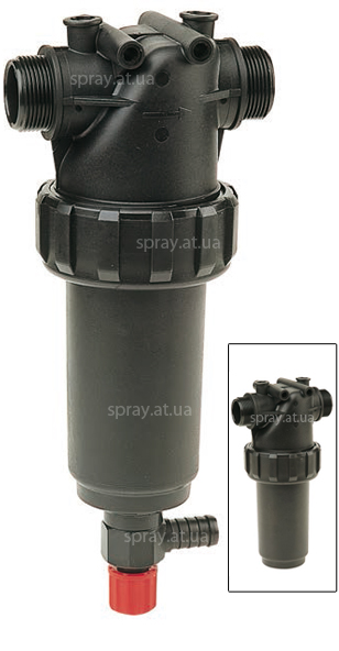

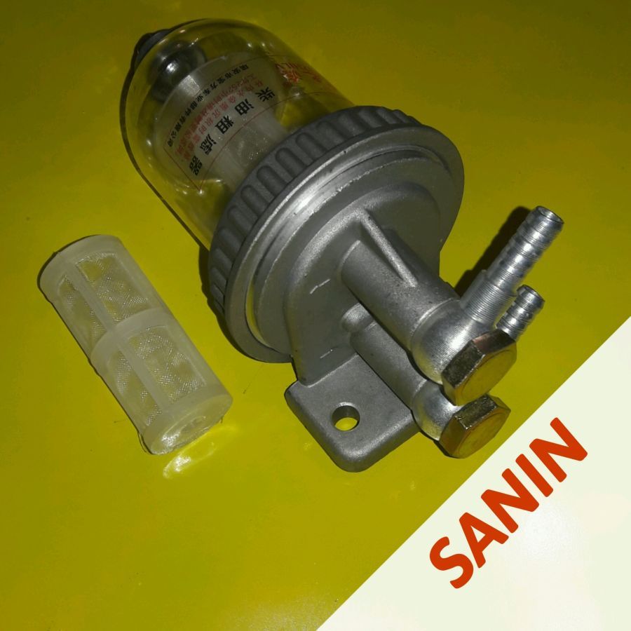

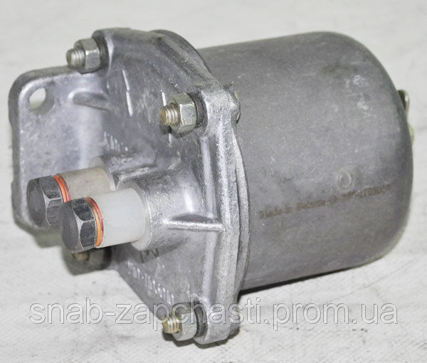

Аналоги масло помоек .дешевле и по качественней!
pic_9b24bf63d5a22cb_1024x3000.jpg pic_9b24bf63d5a22cb_1024x3000.jpg [ 47 KIB | Просмотров: 13163 ]
filtr-gruboi-ochistki-topliva-mtz-yumz-d240-d65-agro-sanin-photo-0c0e.jpg filtr-gruboi-ochistki-topliva-mtz-yumz-d240-d65-agro-sanin-photo-0c0e.jpg [ 70.83 KIB | Просмотров: 13163 ]

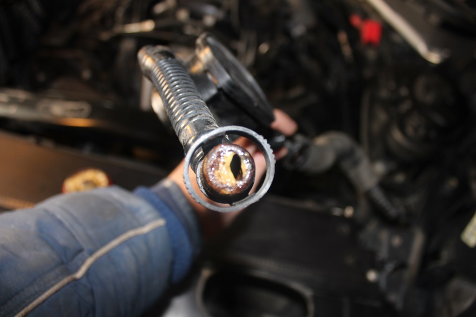

Фильтр от газа идет не с крышки клапанов ! он идет с заборника свеж воздуха и на трубку щупа , то есть свежий воздух вдувается при движении через газ фильтр в картер.
Фильтр и вход свеж воздуха можно и не делать ! ,а просто тупо заглушить отводок на щупе и все.
А с клапанной по шланге в самый зад и к трубе на приваренный отводок после всех глушителей . см фото.
В перспективе думаю сменить шланг на мед трубу диам 18 с штуцерами разборными и , медную трубу на креплениях к трубе выхлопной по всему тракту до конца вывести.
Думаю при нагреве медной трубы от выхлопной - избавит от конденсата , и замерзать по сути будет не чему.

Удалил я этот не нужный узел, правда на n52-м моторе. Мотор чувствует себя хорошо, поехал бодрее. Проехал 500 км, дыма из глушителя больше не наблюдается, масло на месте. ::byy::
Был казус с этим клапаном еще на e46 с M54, в -35 по трассе ушло 4 литра масла на долив. Хотя машина вообще масло не употребляла ::p::

Таки да - польза ощутимая.
теперь следить за чистотой шланги и все.
И моторчик больше не будет давится смесью масло бензиновой !
