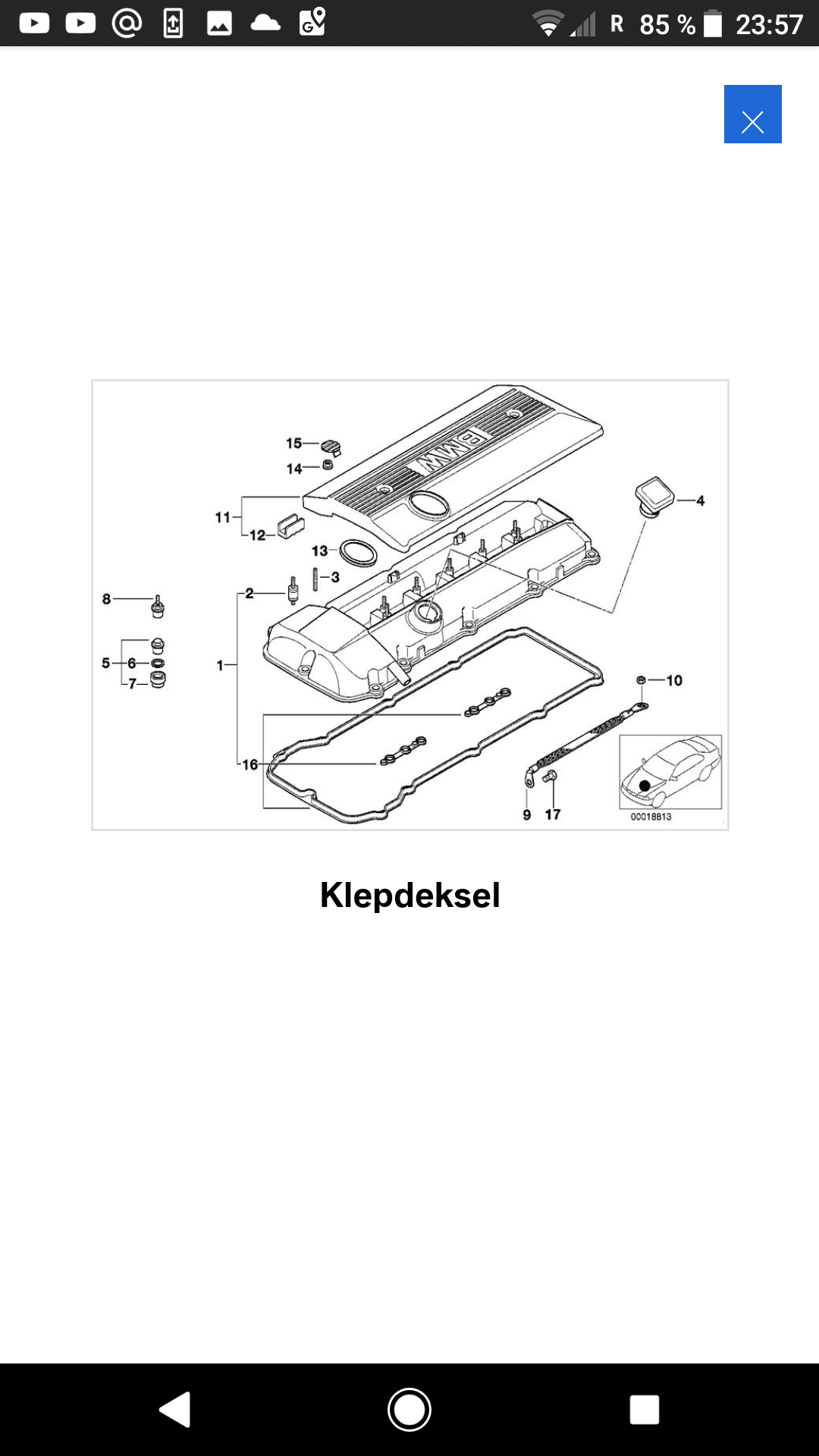

я читаю. но есть вопросы.
точно не нужен герметик?
и сколько стоит набор прокладки? просто 360€ официальный. думаю его и ставить.
как ставить еще читаю, но к механику не хочу, там же нет ничего сложного?
масло ну совсем уже течет, раз в неделю доливаю и видно что тячет больше. особенно после того как 100-200км по трессе проедусь.
до сих пор крышу доконца не доделал и масло не заказал. но завтра собираюсь все разом. волнует только цена 360€ жирненько
    • Сообщений 204
    • Авто: е46 320ci 2001
    • Откуда: Бельгия, СПБ
или я чтото не так понял и мне нужна только деталь 16 (11129070990 или 11120030496 в чем разница?) что стоит всего 52€ а не вся крышка за 360€ (11121432928)?

Посмотри,если из под болтов крышки течет,то №1,если нет-№16.Хотя когда открутишь,может оказаться что колечки под болтами очень твердые-нужно заменить.

Друг, ты чего, с другой планеты! Потекло из под прокладки клапанной -покупай прокладку клапанной за 30-50$ Нахрена ты собрался крышку то менять?
Конечно бывает что и крышку менять надо, но это не твой случай.

11129070990 для M52 и M54.
11120030496 только для M54.
что тогда выбрать? ::44::
    • Сообщений 204
тоесть купить деталь 16 и 15х деталь 6

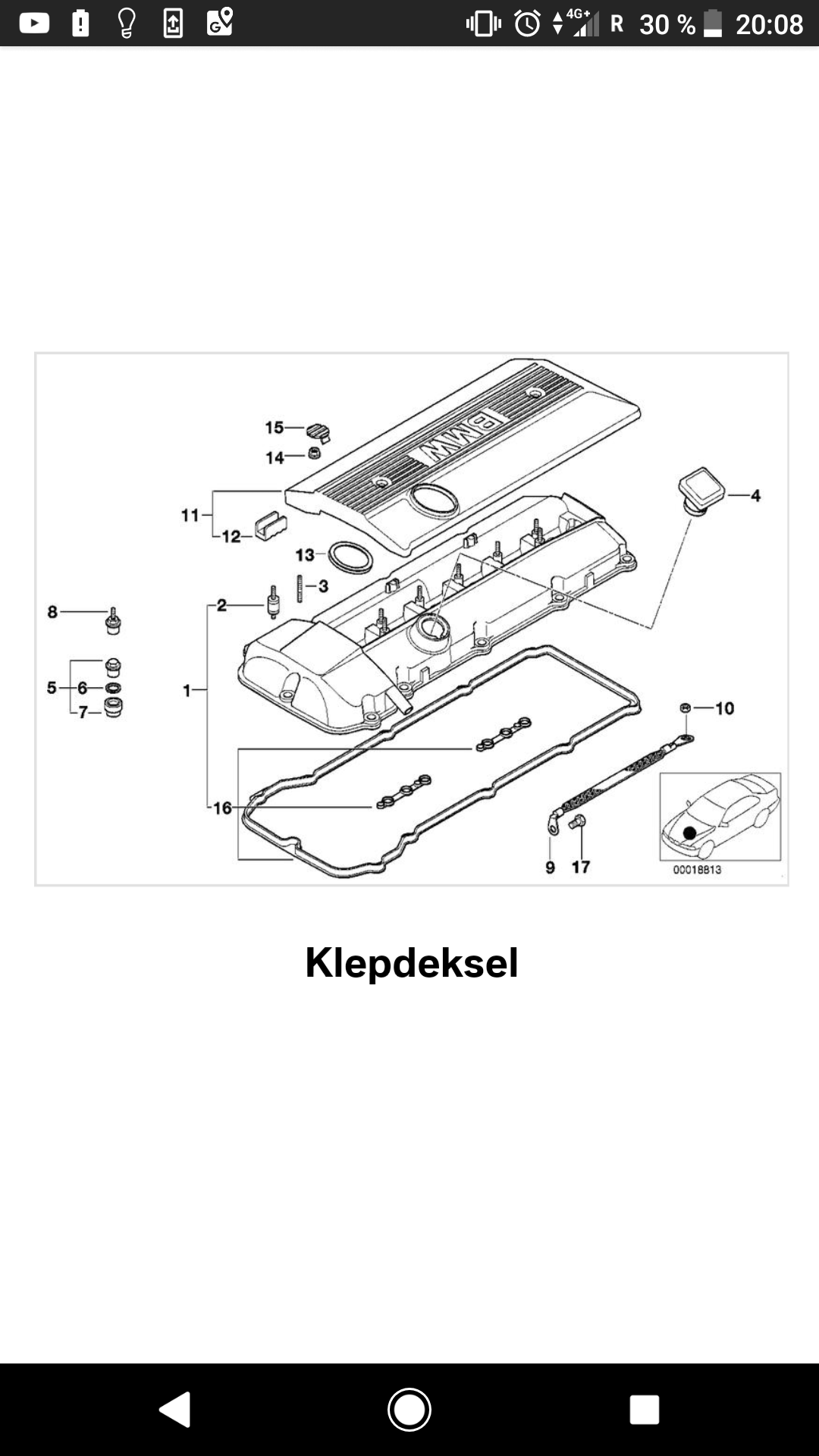

вообщем я думаю заказать:
    • Сообщений 204
детали:
16) собственно прокладки клапанной крышки.
7) 15 резинок под гайки если я правильно понимаю?
3) наверно одну штуку, на случай если сломается, незнаю чему там ломатся, может и не заказывать?
13) у меня уже есть.
15) так как у меня одна крышечка сломанна.
деталь 2) это что такое?
что стоит еще заказать? ну кроме самой клапанной крышки которая может треснуть, если треснет то придется заказывать.
