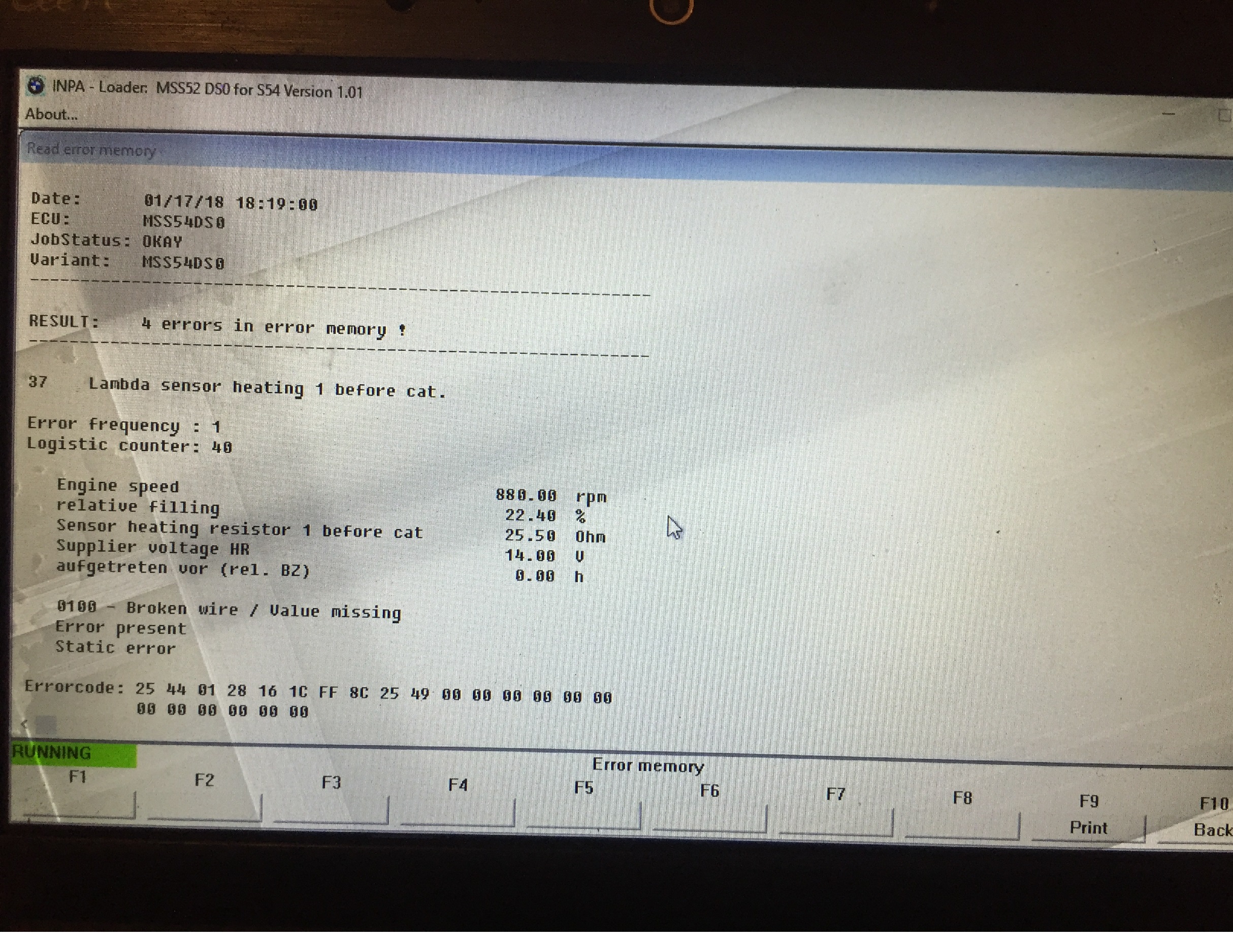

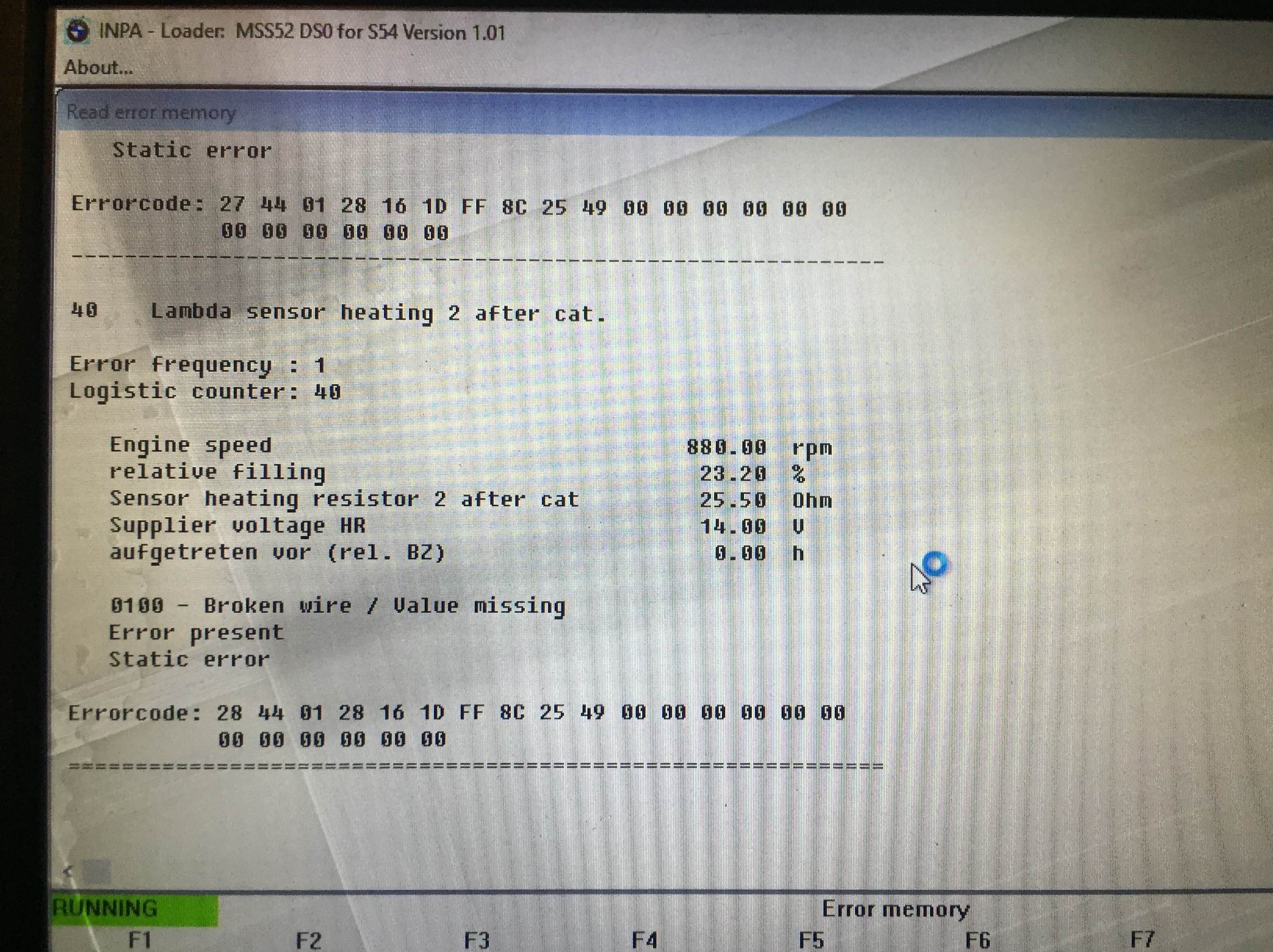

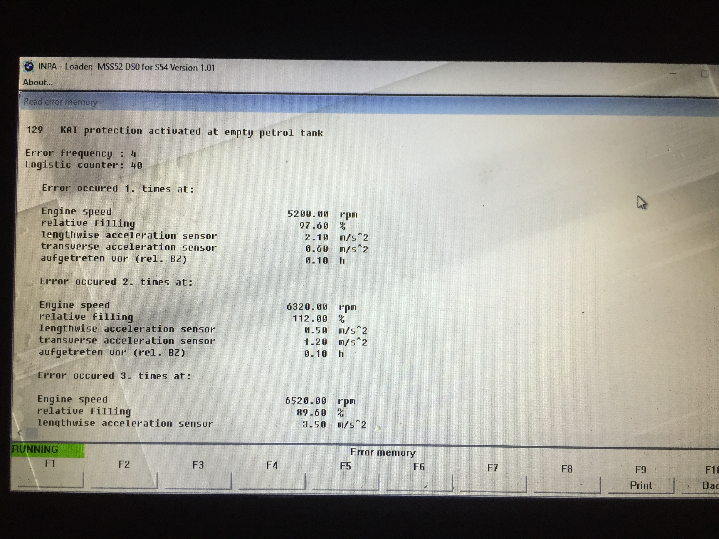

В 1 определённый момент изнасилования машина потеряла мощность, перестала крутить выше 4000
Глушим заводим - это проходит, но появляется, если начать активно разгоняться
Инпой было диагностировано 5 ошибок
4 теперь постоянных, а одна - это предупреждение о входе в аварийный режим
Чистим все ошибки, смотрим:
Сразу вылетают по первым двум лямбдам, которые перед катами, нажимаем на газ - сразу по второй паре, которыми за катами.
Каты новые. Абсолютно, магазинно . Белые медведи просто шляпу передо мной сняли:)
Вырос расход на 5л
Я полез посмотреть сеточку, сеточка приемлимо чистая была, но я решил поменять. Поменять бензонасос в сборе с сеточкой.
Расход упал, аж на 3 литра, но всё равно не в допустимых нормах.
Я возил её в Автодом, там провели диагносику DME и ваще не нашли причин вставания в аварийный режим, поэтому порекомендовали поменять все 4 лямбды...
Я поменял одну, ничего не изменилось, остальные менять не стал.
Heating - это ж подогрев лямбды, откуда растут его ноги? Может провод какой оборвало, который идёт к ним где-то ранее?
Напряжение на всех одинаковое
И почему пАрами они отказывают? И кстати, а что будет, если все 4 лямбды отключить, тачка будет работать? Есть у кого идеи?
Спасибо ::34::

Hofmann
проверяй предохранители в моторном отсеке

То есть подогрев имеет свой предохранитель?
я люблю любить любовь
да. если брать гражданские бмв ,то на этом преде ещё висит силовое питание блока коробки автомата .....должен быть 30 ампер

Hofmann
под капотом справа по ходу движения в кармане ,где находится блок управления двигателем ....должна быть небольшая колодка на несколько предохранителей (штук пять ) ...

только, получается, у меня слева. Где мозги. Вот, эти 5 штук?

да,они. есть горелые?
