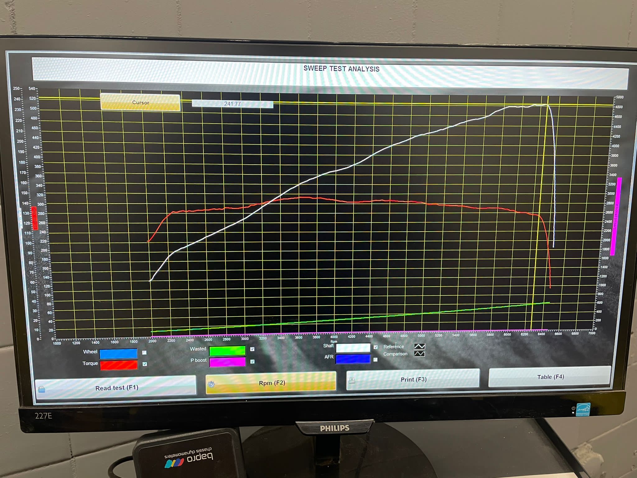

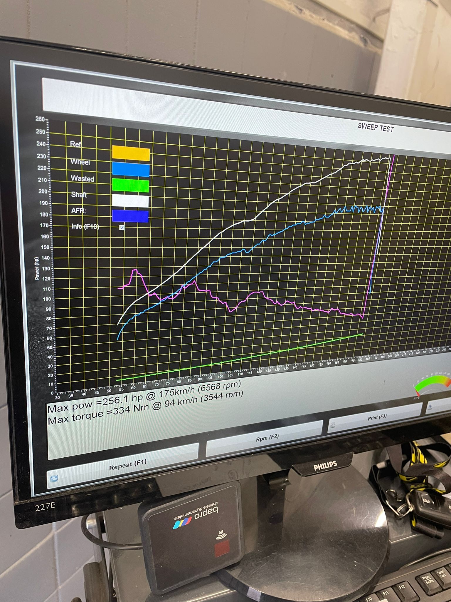

Всем привет. Ну вот добрался мой корч до настройщика. Вала остались в среднем положении,без адских верхов. Без настроек получились смешные 241,было 237 на другом стенде с прямотоком и нулевиком )
Над душой у настройщика не сидел,он в свободное время крутил вертел карты. На данный момент получилось то что получилось. Щас думает как выкинуть воздухомер из прошивки,т.к. есть ощущение что упираемся в него. Отсечку поднимать пока не хочу,что то я очкую ::21::
Комментарий к файлу: Промежуточный результат на данный момент.
Комментарий к файлу: Подкоректировал смесь.
Комментарий к файлу: Первый замер.

248 сил в итоге? Наверное можно и еще поискать. Вряд-ли дело в расходомере. Крутить до 7 можно, хотя бы на стенде посмотреть.
И насчет положения валов не понял, в каком среднем положении? Они зафиксированы, ваносы не работают?

256 вообще то :) крутить можно,но боюсь. Смысл мне выжимать на стенде,я не хочу долбить в 7000 на трассе.. зимой будет чем заняться,буду переходить на жесткие толкатели,там и крутанем за 7000+

На графиках увидел только 248, может не те графики прикрепил. Но это уже нормально на мой взгляд.

Первй скрин. 256hp на 6568rpm и 334 Nm. Там правдо странноватый график,без полосы момента.

Теперь увидел, в целом неплохие цифры. Получилось 200 сил на колесах, это важно помнить, поскольку на коленвалу (256) их можно разными методиками пересчитать. Но похоже на правду.
