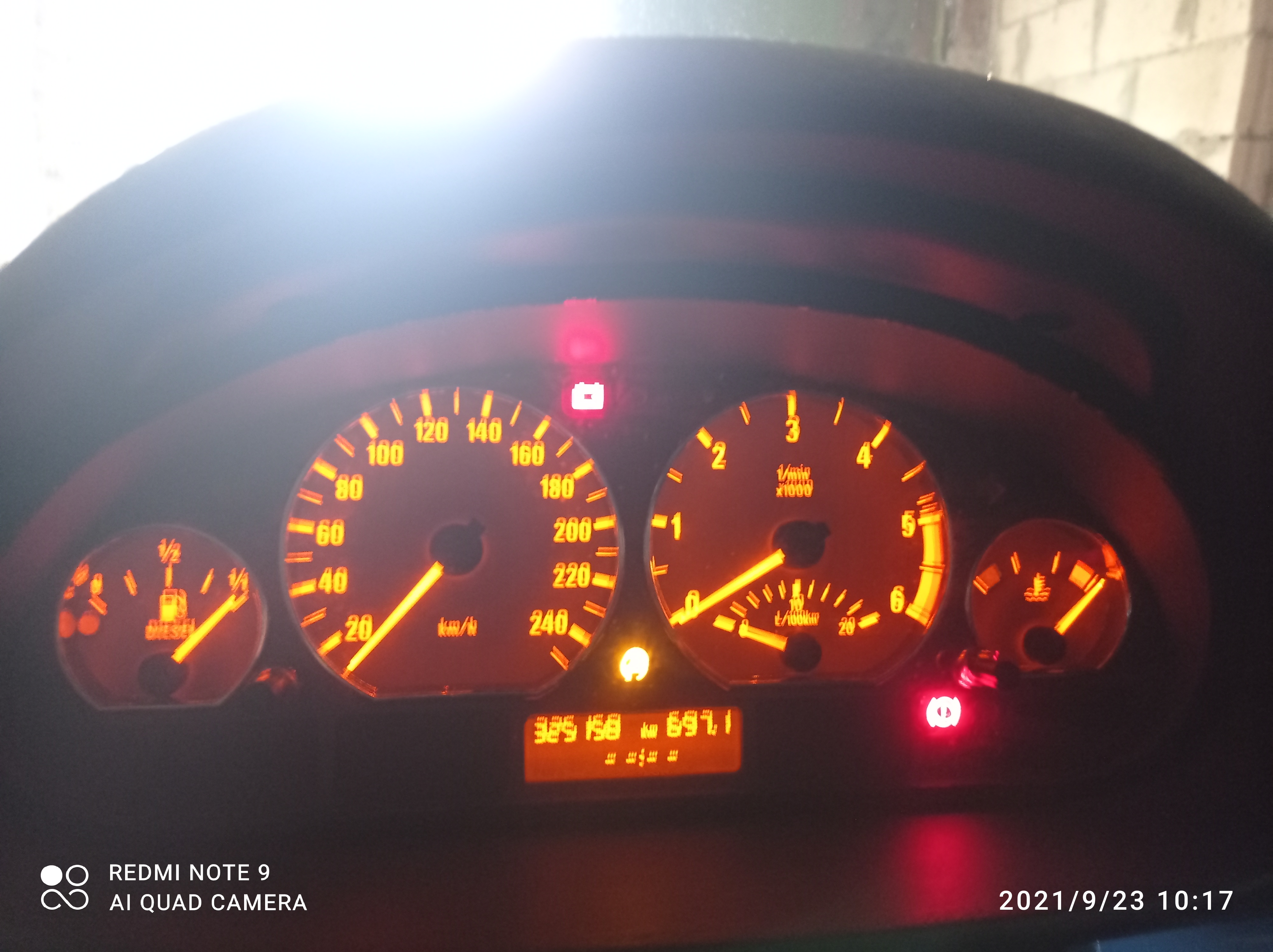

Всем привет, ребята подскажите пожалуйста в чем может быть причина? Иногда еду по кочкам все стает на место, вставляю ключь в зажигание стрелка температуры в зашкал, тахометр не работает, горит ДСК и АБС, и красным аккумулятор, только проедусь по ямке Ингода пропадает, знаю что контакт, но где его искать? Может у кого-то было, по поводу генератора, все проверил все хорошо с ним, диагносты разводят руками((( рад буду за любую помощь…

это проблемы с КАН шиной , хотя сомневаюсь что ты знаешь что это такое , но начал бы я с отсека моторной электроники , путем проверки состоянии контактов на ДМЕ и путем прозвонки кан хай и кан лоу до доски , так как эта шляпа сродни головного мозга человека и так как у тебя отваливается все что висит на шине ( кроме тахометра ) то 99 процентов что проблема в разъеме Х60004

Ну во первых,у меня все работает кроме тахометра,и температуры двигателя,во вторых спасибо за подсказку,в третьих,я не с россии,и у меня зп на ваши 15000 р,так что подумай,как я могу тебе пол зарплаты отдать,если я зарабатываю 15...
