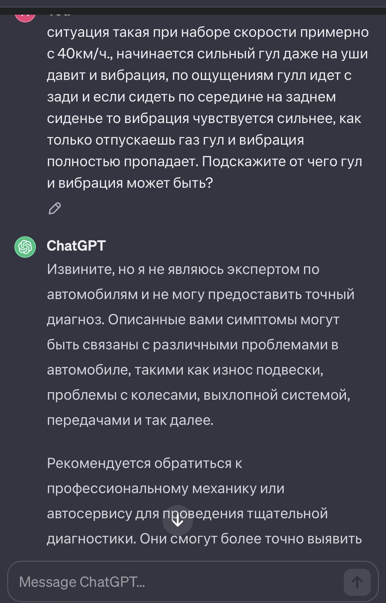

Тарас, а слабо на форум Chat GPT прикрутить?
    • Сообщений 458
Чат говорит выхлопная ::xa::
    • Сообщений 18545
А смсл, лучше мессера, у него стандартный ответ на все )))
