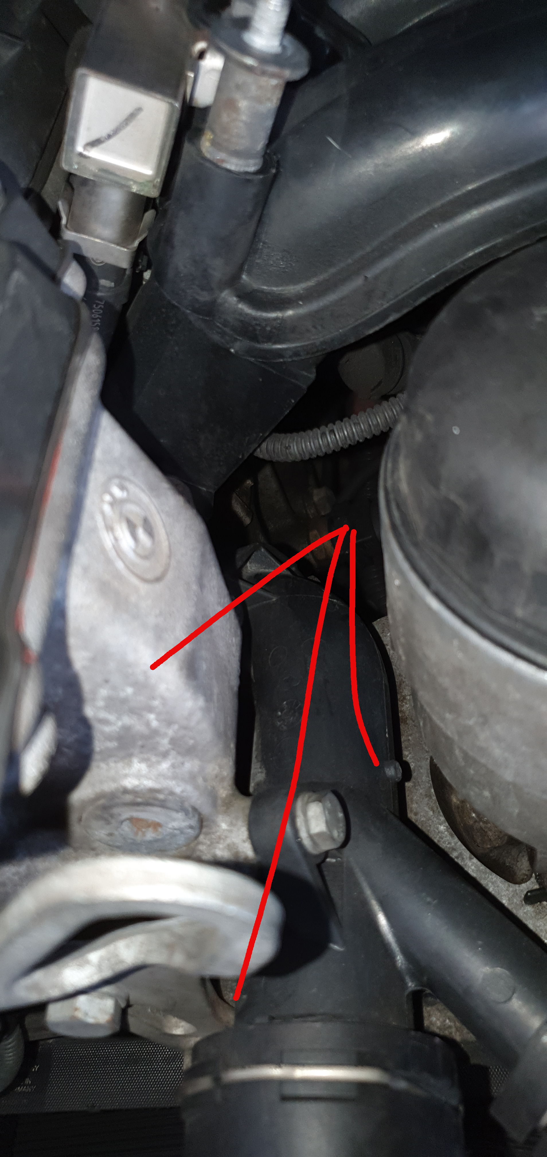

Всем привет. Недавно приобрел машинку. и обнаружил что в моторном отсеке все в масле. Сегодня отмыл весь мотор, потом немного покатался чтоб посмотреть откуда именно течет масло. Если стоять лицом к машине, то с правой стороны, особенно снизу, много масла. Я на фото обозначил где основное скопление.. В чем может быть проблема, подскажите, пожалуйста… не хочется все подряд тыкать(
Из под прокладки под корпусом масляного фильтра.

Прокладка Масляного стакана
