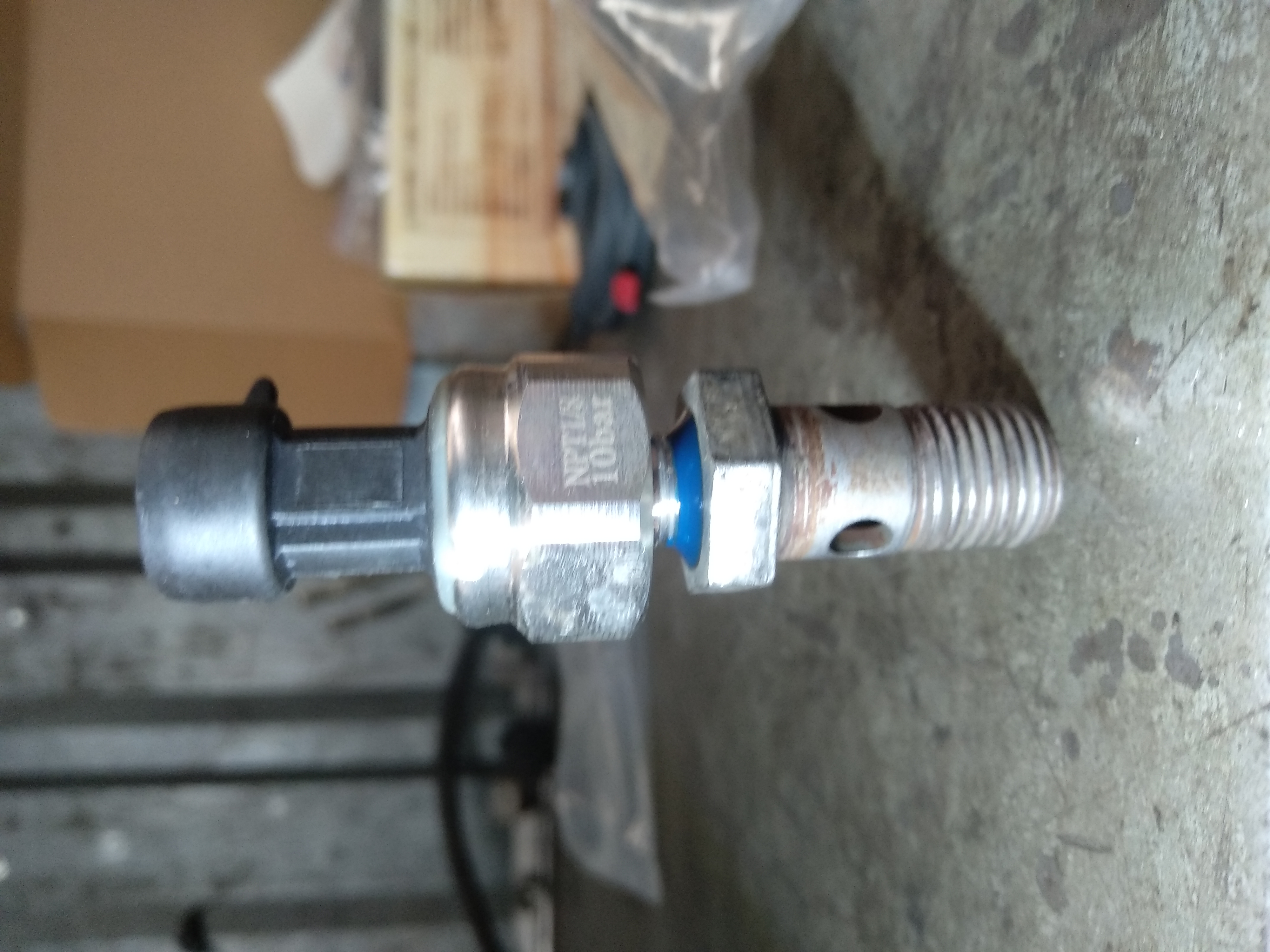

Для датчика давления масла выкрутил болт идущий на ванос,в нем отверстие,метчиком резьбу,датчик на клей. Ок

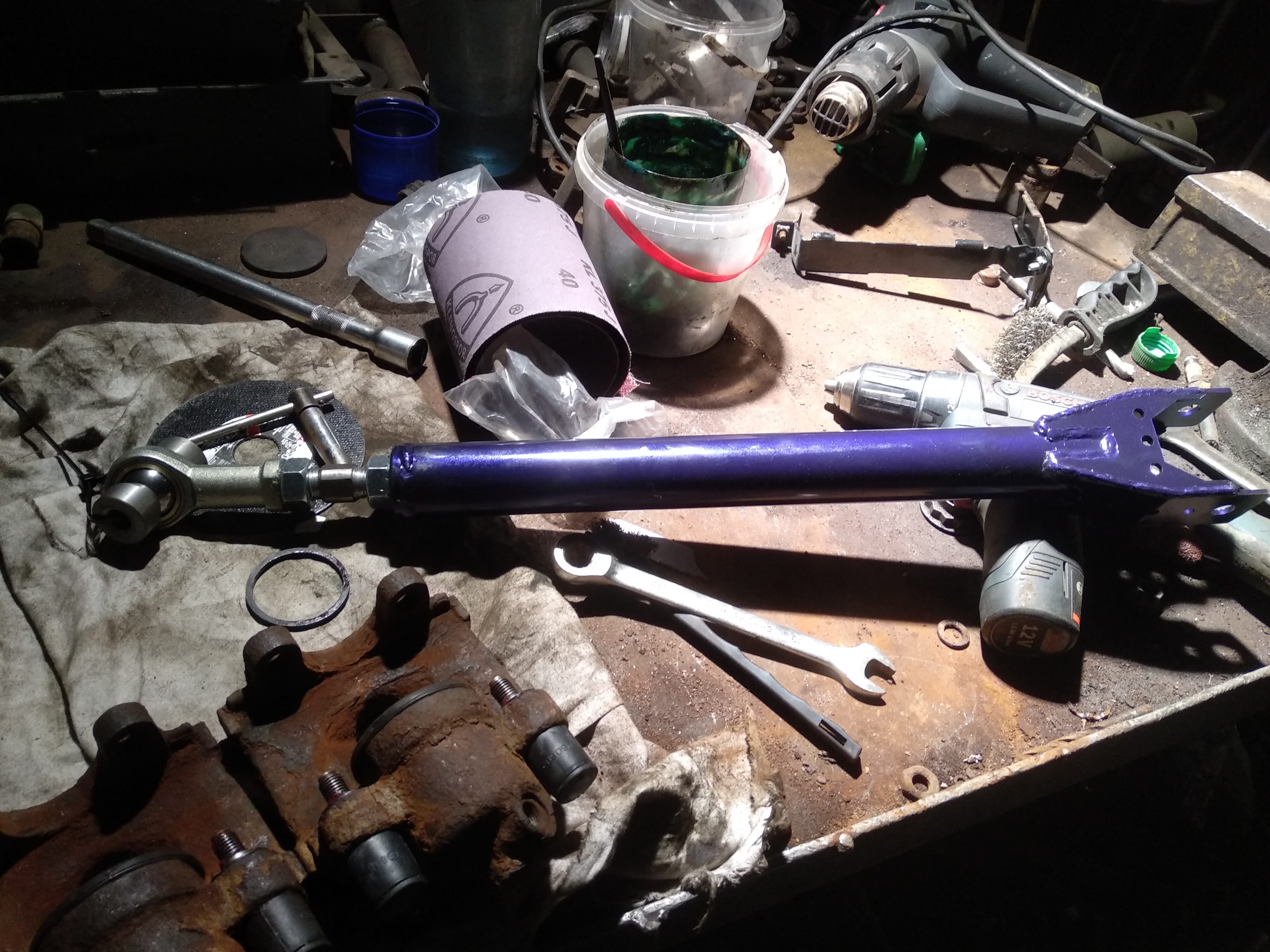

Задние развальные рычаги 3Bmotorsport(LV)(копия каких то ваших,Российских,буксы брал у них же+докуплю короткоходную кулису-70 евросов) -100евро

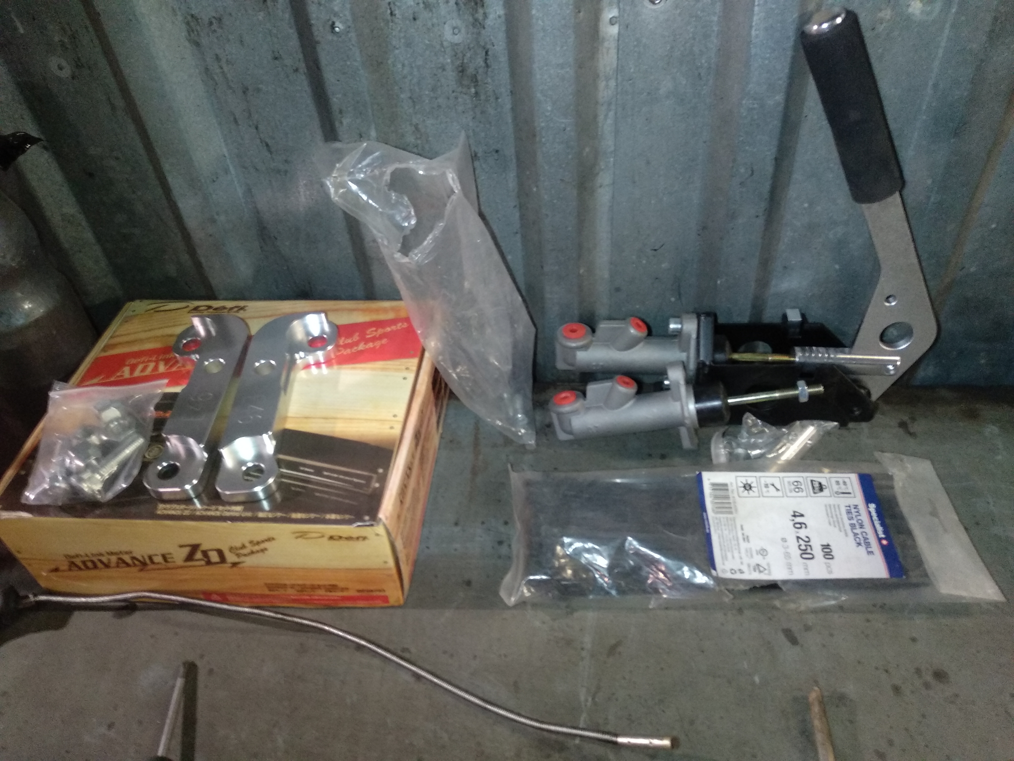

Гидропалка... сзади поставил суппорта от 2.0 ,те что от донора остались. думаю будет маловато,для комфортной блокировки колес.. для начала пойдет.. ) перебрал суппорта,поменял старые торм трубки+новые диски колодки
Гидрыч врезал между ГТЦ и АБС
посоветовали не ипацо,не гнуть медь,а ниточкой замерить нужное растояние трубок и сделать армированные.
Снял ориг турбку от гтц к абсу,целиндр,и помчался в гидроскан там собрали такую красоту ) -50евро
аа,ну суппорта от 2.0 т.к. на 3.0 большие тормозилки,и тяжело найти диски 16 размера для них. а тут хоть 15
есть еще мысль дороботать всю эту систему ресивиром,чтоб когда ручник затянул рабочий тормоз оставался..об этом позже..)

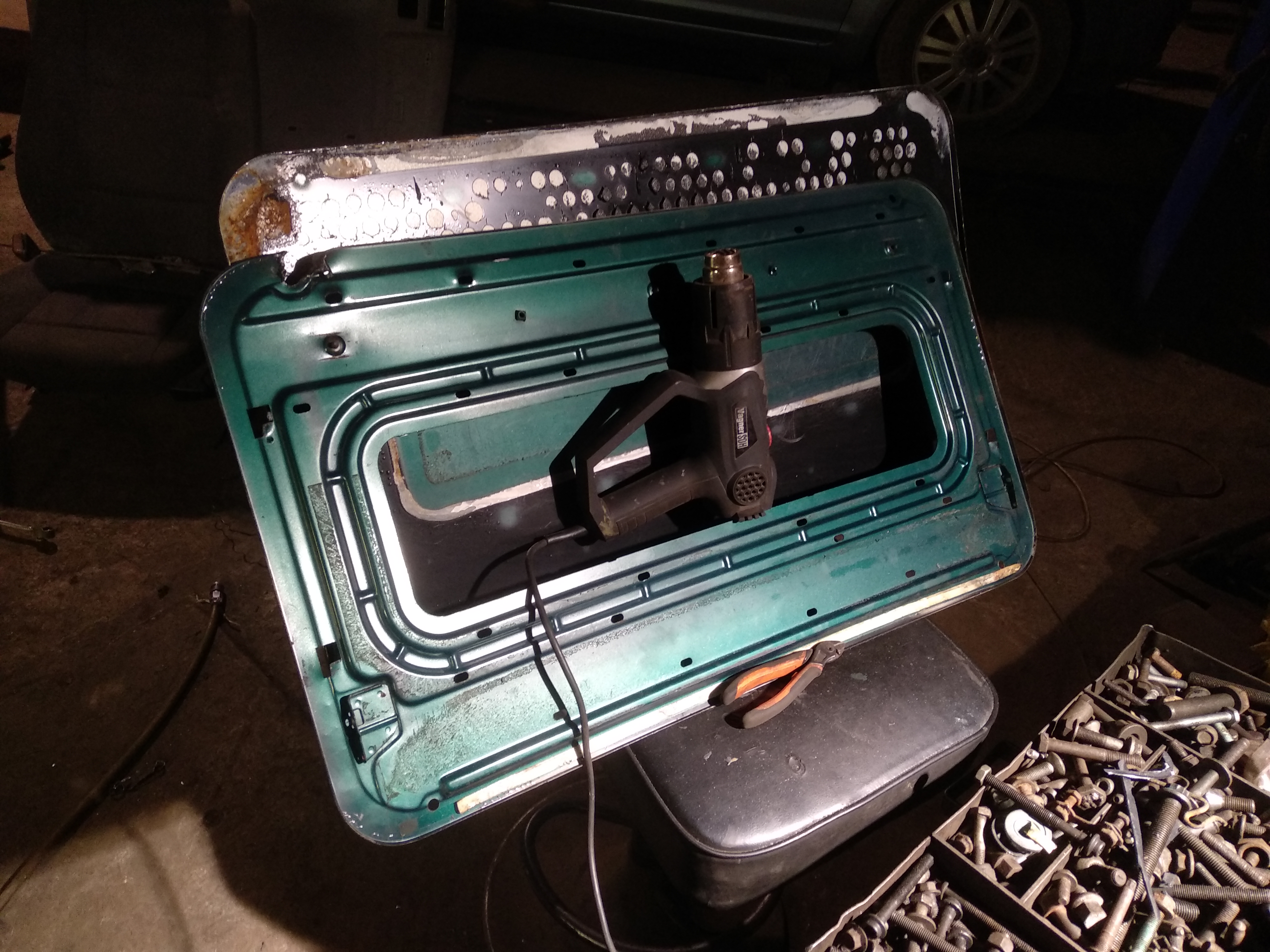

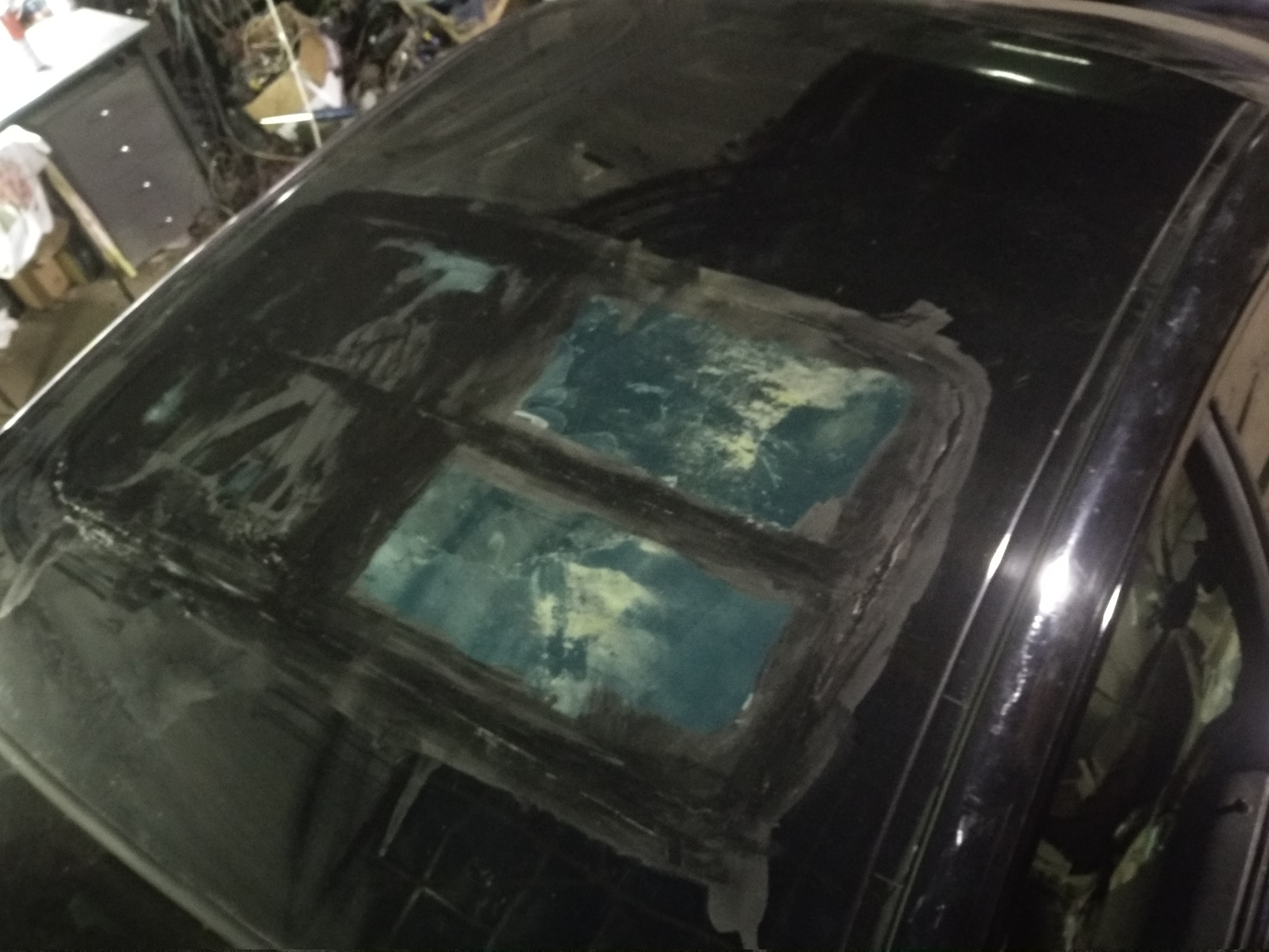

Лююк....чертов лююк...... в погоне за лишним весом,выкинул тяжеленный стоковый люк...лучшеб оставил...
взял люк от 36,разчлинили его,разрезали крестом,вварили..... промазали стекольным по кругу,а на верх сначало думали пленкой зятянуть...купил,попробывали,хрень,сорвал.. и пришла гениальная идея задуть битумом ::stol:: ::p::
А он падла на стекольном почему то сохнуть отказался....хз,мб второй,третий слой изменит ситуацию.... ::42::
