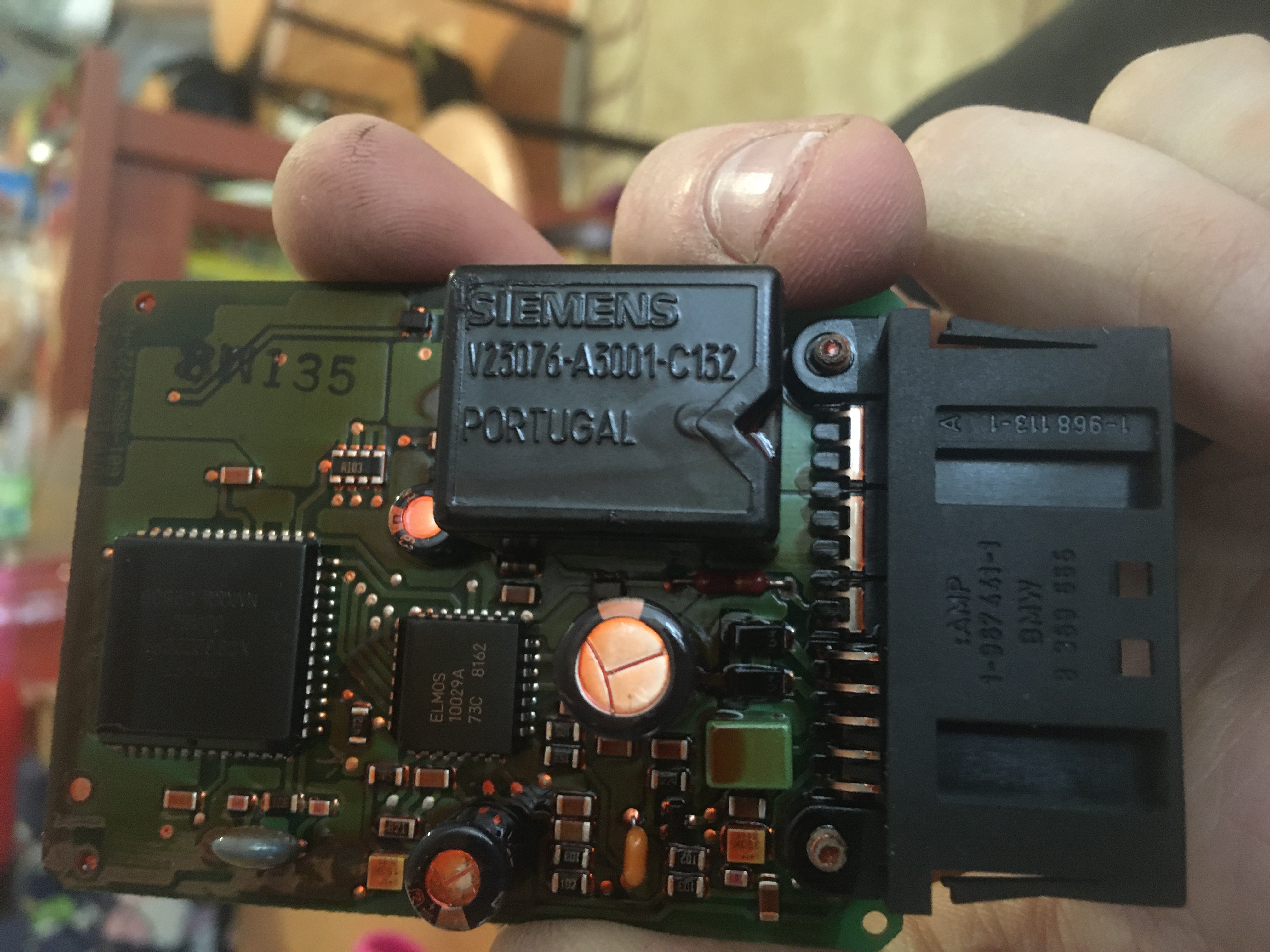

Вот такой евс у меня и такие провода с какой то реле подходят!так должно быть!ну реле эта!

Вот евс мой разобрал ни каких окисленийни внутри ни в разъёме!ни чего не болтается !я бы сказал по визуальному осмотру он новый

Ну ты вот мозги включи.Если у тебя постоянно горит один и тот же пред-его что то замыкает наверняка?А судя по по фото с изолентамт на проводах и самом эвс,и и разломкой проводов-не лезь ты туда сам,езжай к рукастому электрику с компом.

Если ты как я говорил проверил пин от евс до стартера и он целый,то заведется. В евс реле по умолчанию разомкнута между двумя толстыми пинами. Пчм она не дает разрешение на старт,это уже пусть диагност смотрит. И не по ошибкам,а по параметрам.
