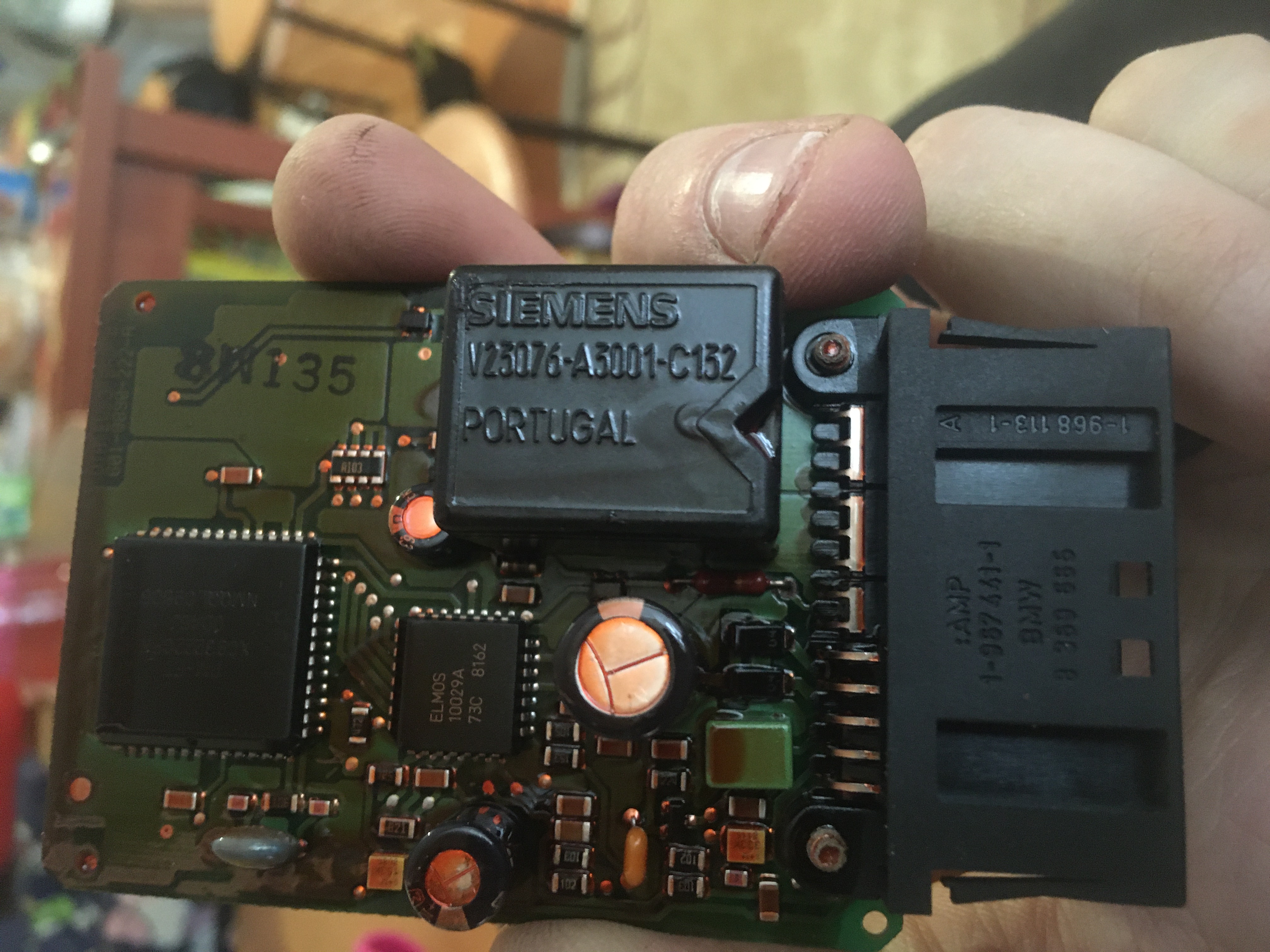

Вот евс мой разобрал ни каких окисленийни внутри ни в разъёме!ни чего не болтается !я бы сказал по визуальному осмотру он новый

Evgen399 :
Сегодня почистил массу на кузове что от стартера к кузову!там это болт он крутится!так должно быть?болт что на кузове!подзатянул почистил и коецсу массовую почисти и затянул не помогло!и еще заметио что при повороте ключа включения зажигания перегорает постоянно предохранитель в бардачке под номером 15 он на 7,5 !
Ну ты вот мозги включи.Если у тебя постоянно горит один и тот же пред-его что то замыкает наверняка?А судя по по фото с изолентамт на проводах и самом эвс,и и разломкой проводов-не лезь ты туда сам,езжай к рукастому электрику с компом.
Там видно до тебя уже дров наломали.Или ты думаешь,что в БМВ подергав за проводок-все само заработает?
