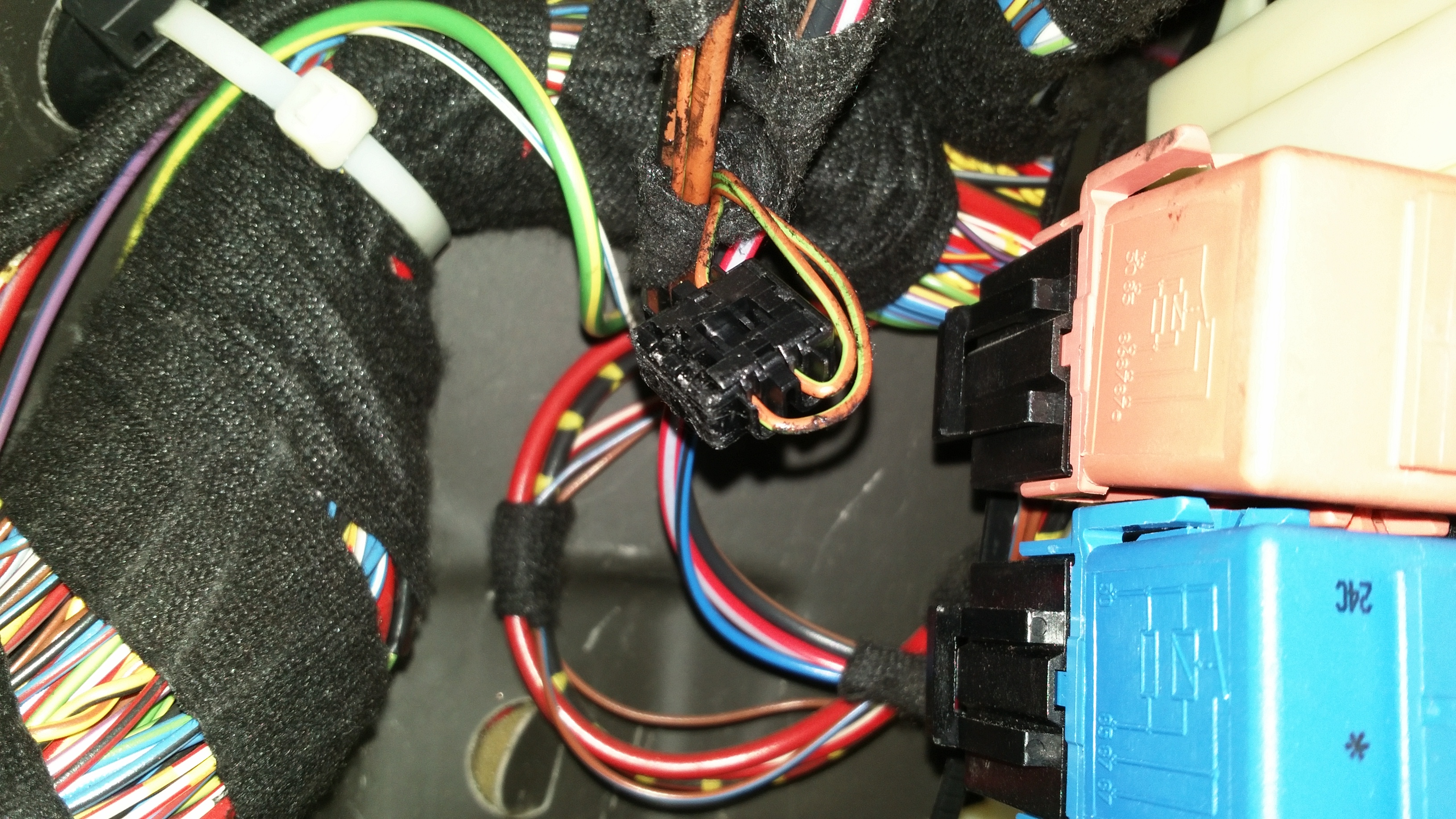

Доброго времени суток, дорогие форумчане! Назрел вопрос и, соотвественно, проблема - при открывании крышки багажника загорается подсветка когда прям чуть-чуть открыт (примерно на 3 см) и потом гаснет и уже при полном открытии багажника почему-то начинает светиться номер. Подскажите пожалуйста, где копать? Буду очень признателен)
В проводах

Дольше собираться сделать, отремонтировал кустарным способом когда свет в багажнике перестал работать, и заказал ремонтную косу как раз, так вот эта ремонтная коса глаза потом мозолила 2 года, а проводка не ломалась, но уже была на грани, при внешнем осмотре (иногда задумывался, а не может ли загореться, если замкнет).
Делать так:
1) смотришь на ломаные (или почти) провода;
2) со словами 3.14здец режешь бокорезами пополам;
3) а уже деваться некуда - делаешь :)

Обжимал чем?У меня такие,но не нра...Провод 0.5 плохо обжимают.
это все фигня эти обжимки. Вот нормальная
А есть вообще соединители в эл.магазинах продаются.Закладываешь два конца провода,крышечку закрываешь и усё... :cool:
    • На форуме с 07 02 2020, 12:02
    • Сообщений 14
прозвони провода на лампочку. 100% где контачит
