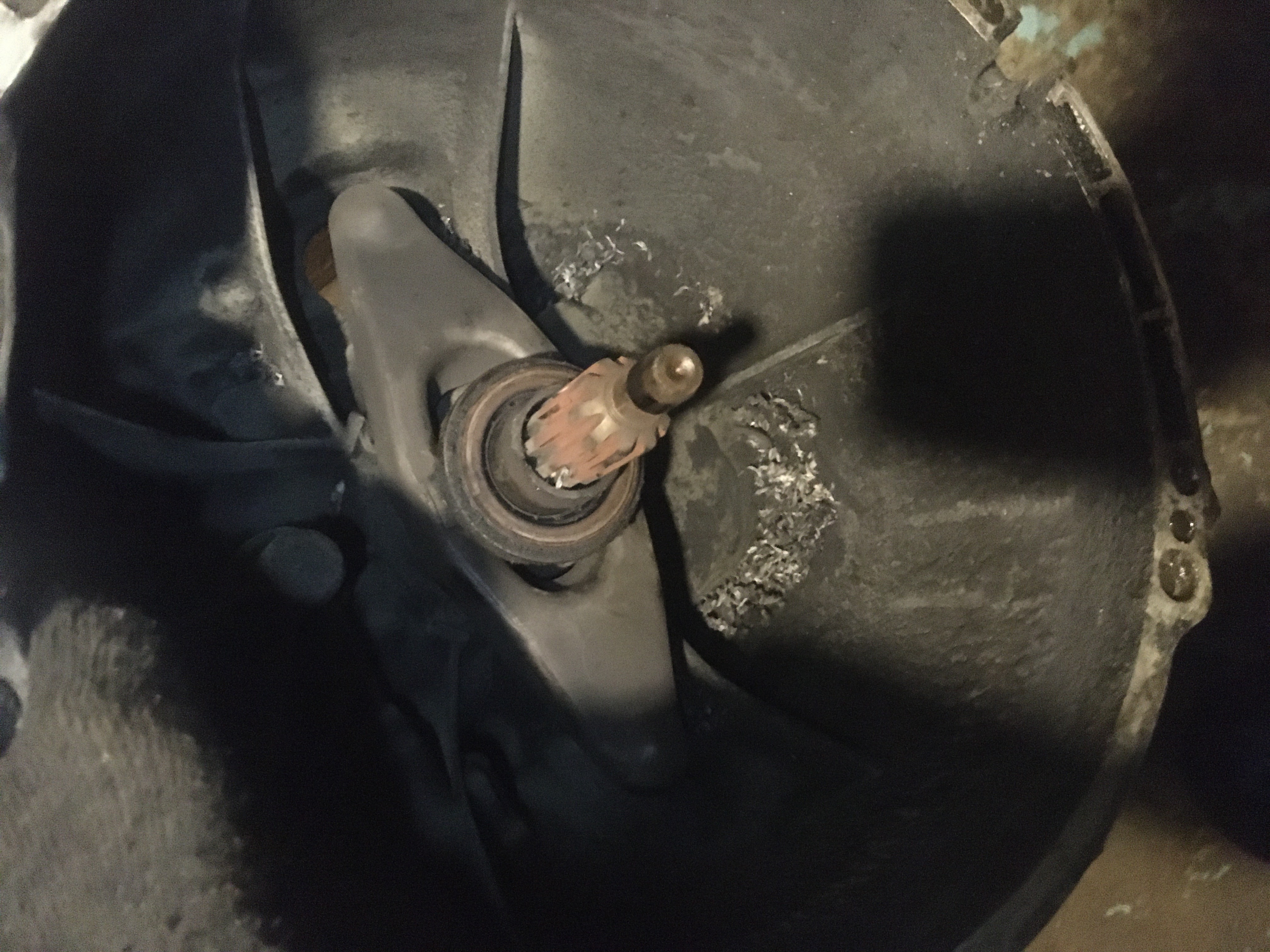

Вообщем вот моя сцепа наконецто снял!!!
    • На форуме с 26 01 2020, 19:20
    • Сообщений 47
Сцепа
    • Сообщений 47
    • Сообщений 47
    • Сообщений 47
Там еще оказывается должна стоять какая то пружина а где и как не знаю ее небыло не у кого нет картинки как она и куда ставиться

Если на моторе электро дроссель то на педали должен стоять датчик выжима сцепеления.
В само сцепеление можно было не лезть)

Обычный дроссель
