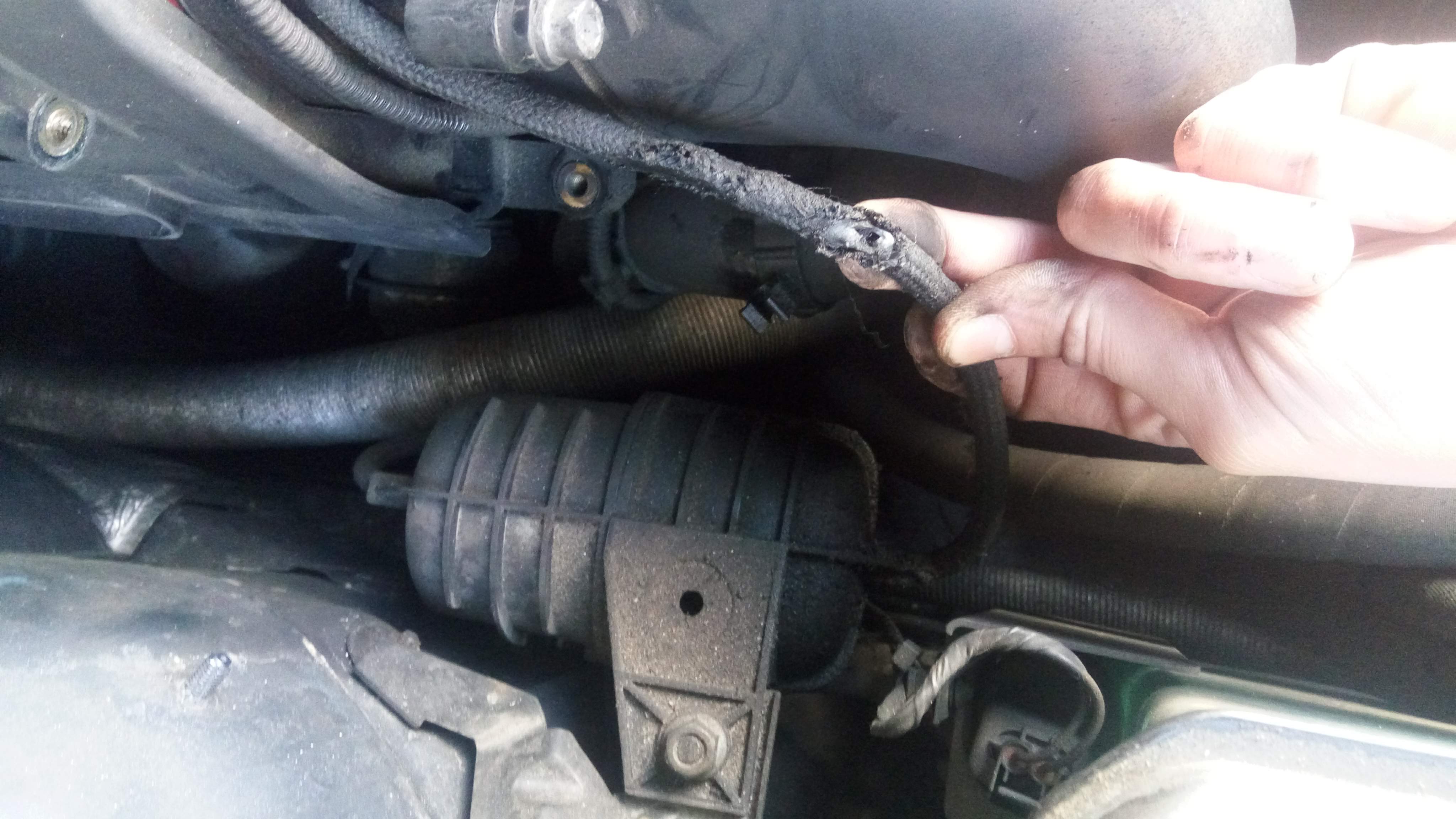

Вчера я писал о том что есть ошибка по управляющей форсунке, сегодня с самого утра занимался поиском этой приблуды, с телефоном не слазил. НО, к моему сожелению либо небыло этой же управляющей, либо продавали весь комплект... Короче, думаю я, проверю сопротивление на своей, возможно катушка работает,а банально нужно промыть на стенде форсы и будет все ок? Снимаю значит пластик с мотора и наблюдаю картину: перетертый вакуумный шланг идущий откудато и в какую то приблуду( простите за мой немецкий) Недолго думая меняю этот шланг ( благо был такого же диаметра такой же,который с прошлой машины остался). Ну проверить надо или как... И какое было мое удивление когда при плавном разгоне небыло провала около 2000 об. , а после тапка в пол она поехала как дурная. 136 л.с.. и перла звучит может и нелепо), но я за полторы недели откатал 4тис. км. и для меня это что-то. Пропеллер завелся ::butch:: . Простите за эйфорию и восторг, я просто в шоке. После покупки я ехал как на подкидыше, а тут ::wow::
Собсно прилагаю фото виновника торжества)
P.S.: А я утром сдуру чуть ли не купил форсу за 320 у.е. ( но эти тоже проверить надо)
Красава,чё.Поздры.320уев-лучше пусть в кошельке полежать.Им там тепло,уютно.. ::xa::

Ага) заказал комплект резины с радости))
Долбаные бмвисты. ::40:: Один фиг деньги на машину спустят.Не на одно,так на другое.. ::stol::
    • Сообщений 18518
фортануло. чтож сразу вакуум не проверил?
Машину взал на праздники,ковырять негоже было, и плюс на следующий день на роботу поехал на ней) вот только руки дошли в выходные)
