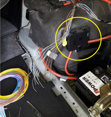

Друзья, проблема такая - перестал у меня откликаться стартер, даже щелчков не было, заменил на б/у с разборки, поездил 2 недельки и встал с той же проблемой, подумал что б/у стартер тоже сдох, в конторе отремонтировал первый стартер, и поставил его.
Проблема не ушла, при заводке - щелчки втягивающей то есть то нет, стартер не крутит, заводится иногда, но редко. могу час тыркать - и бац завелась, закономерности никакой нет. Грешил на аккумулятор, но после его зарядки ситуация не изменилась.
Добрался до блока EWS в нём реле щёлкает.
Аккумулятор в багажнике пиропатрон с толстого провода удалён.
Вопросы следующие - может у кого то есть мысли в целом куда копать?
от аккумулятора идут 2 плюсовых провода толстый и тонкий - куда идёт тонкий?
Тонкий плюсовой провод идёт в черную коробку - что это? второй пиропатрон? (фото из интернета) (черная коробка оказалась блоком силовых предохранителей)
Решение Виной была сигнализация starline a91, встроенное в неё реле блокировки стартера, установленное в разрыв провода замка зажигания, щелкало, звонилось, а вот под нагрузкой нужного ток не пропускалоо. Удалили блокировку, и всё заработало.
