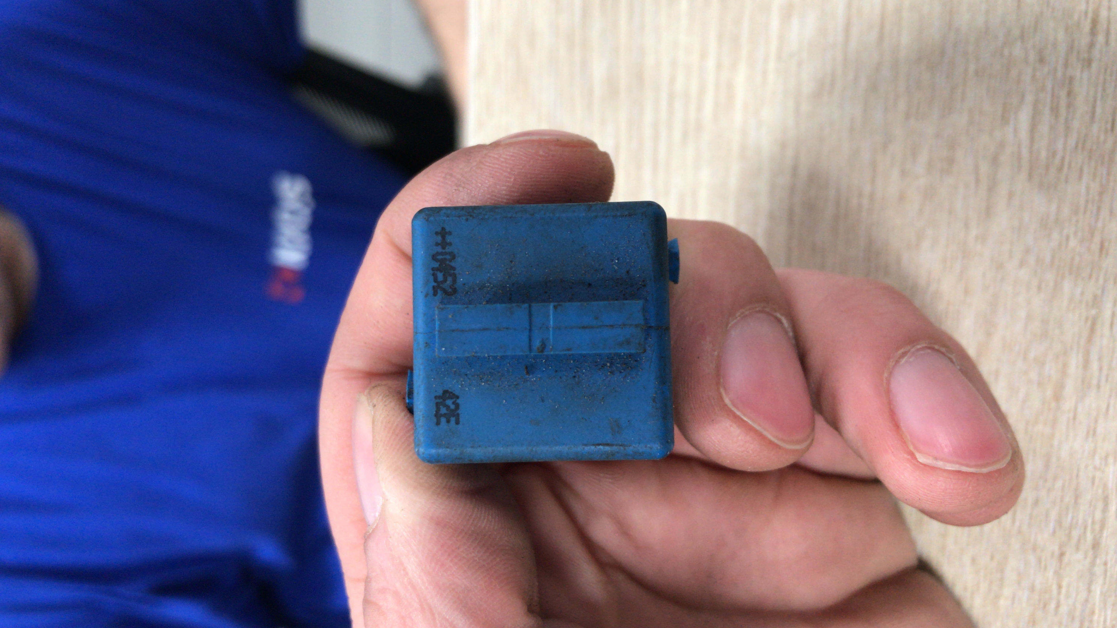

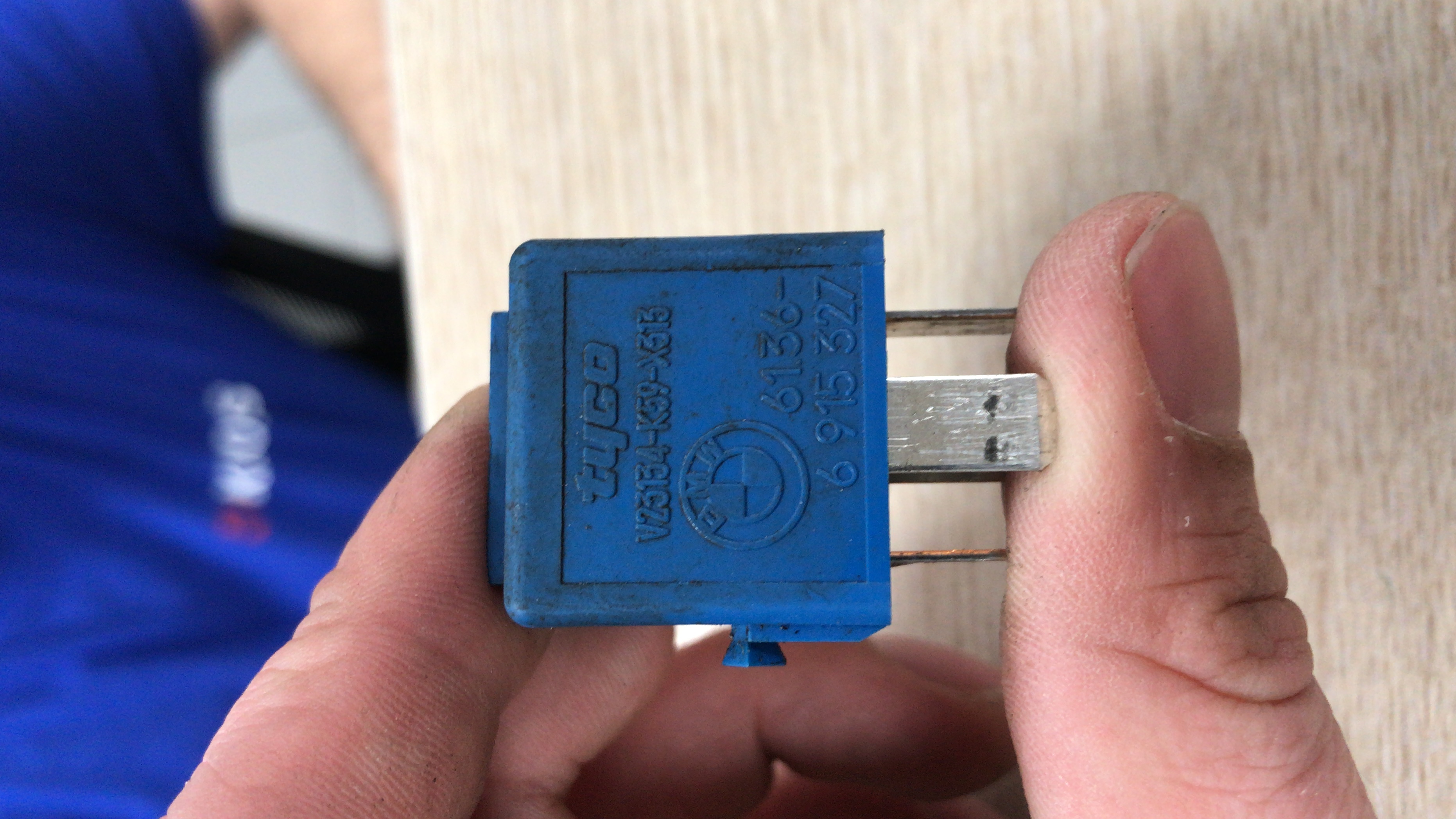

    Поменяй вот это реле
      • Сообщений 364
      • Авто: e46 touring 320D
    Ситуация как у меня была один в один а не запускается потому что питание на подкачивающий насос из топливного бака не идёт соответственно топлива нет и если в нем что то перемыкает не туда куда надо тачка с ума сходит

    Поменял релюшку и ни.... Не изменилось
      • Сообщений 364
    Shapiev :
    Точно та релюшка??? По описанию проблема один в один, где то даж видео было что происходило, возможно есть косяк в проводке.

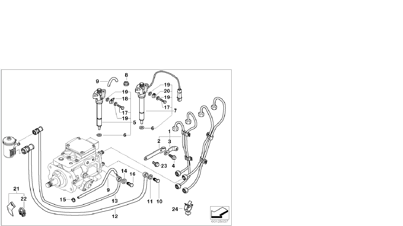

    Решилась одна проблема появилась другая. Видимо пока копался отсоеденился провод. Поставил реле, Все ошибки пропали все как раньше. Но!! Теперь машина не заводится. Все пересмотрел все на месте насос качает стартер крутит но х там
      • Сообщений 364
    Ну вот теперь интересней, но дальше не смогу помочь к сожалению, не электрик
    Нет сигнала на форсунки ::kor::
      • На форуме с 06 08 2018, 18:39
      • Сообщений 14
    Топливо на форсунки идет с резинового шланга или с металических?

    как-то так .... ::p::
      • На форуме с 12 01 2010, 01:31
      • Сообщений 376
    Или вот так.

      Shapiev :
      Ты чё,тракторист? :sm: :sm: :sm: Изучай маччасть!!!! ::39::
