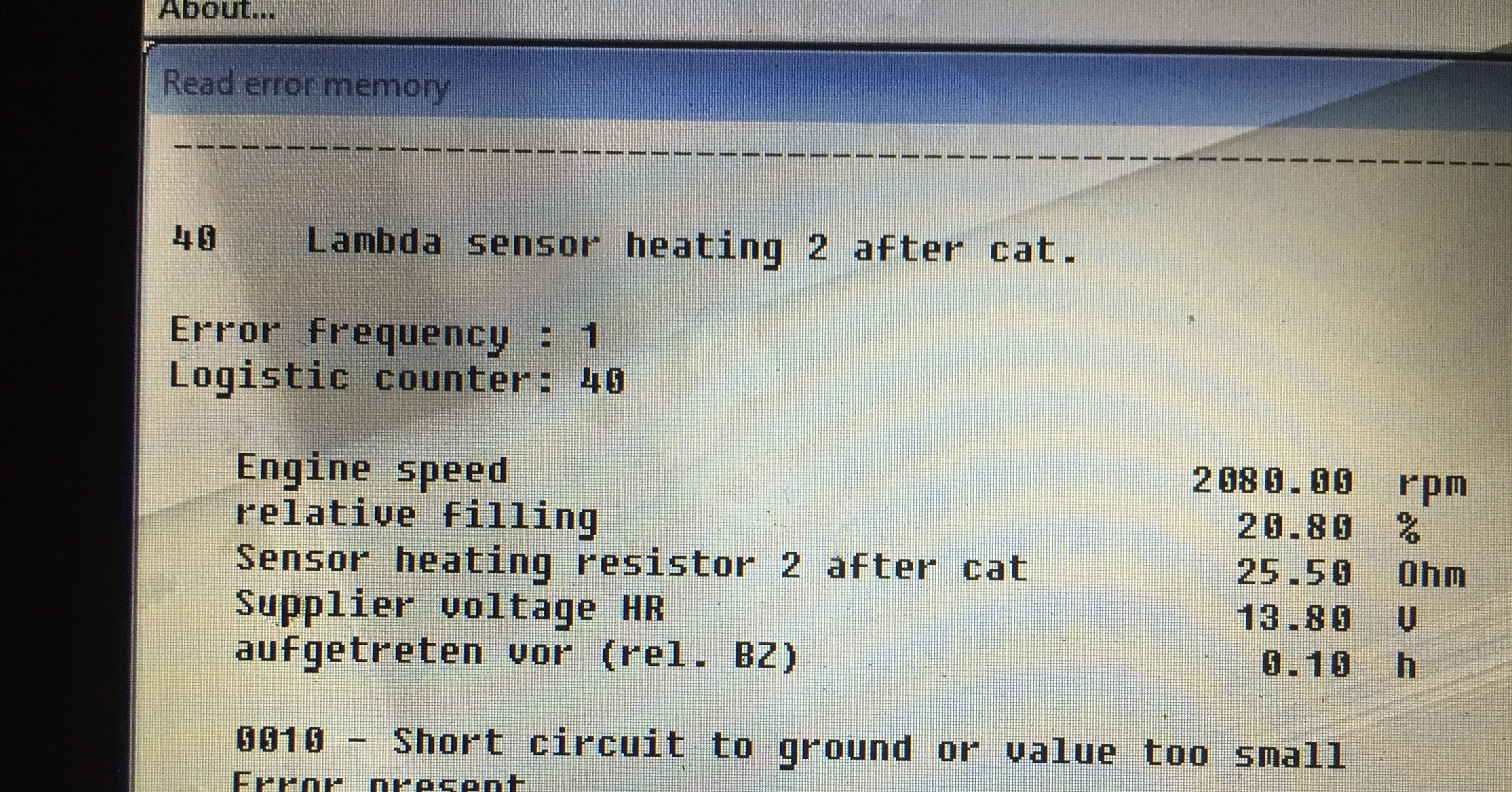

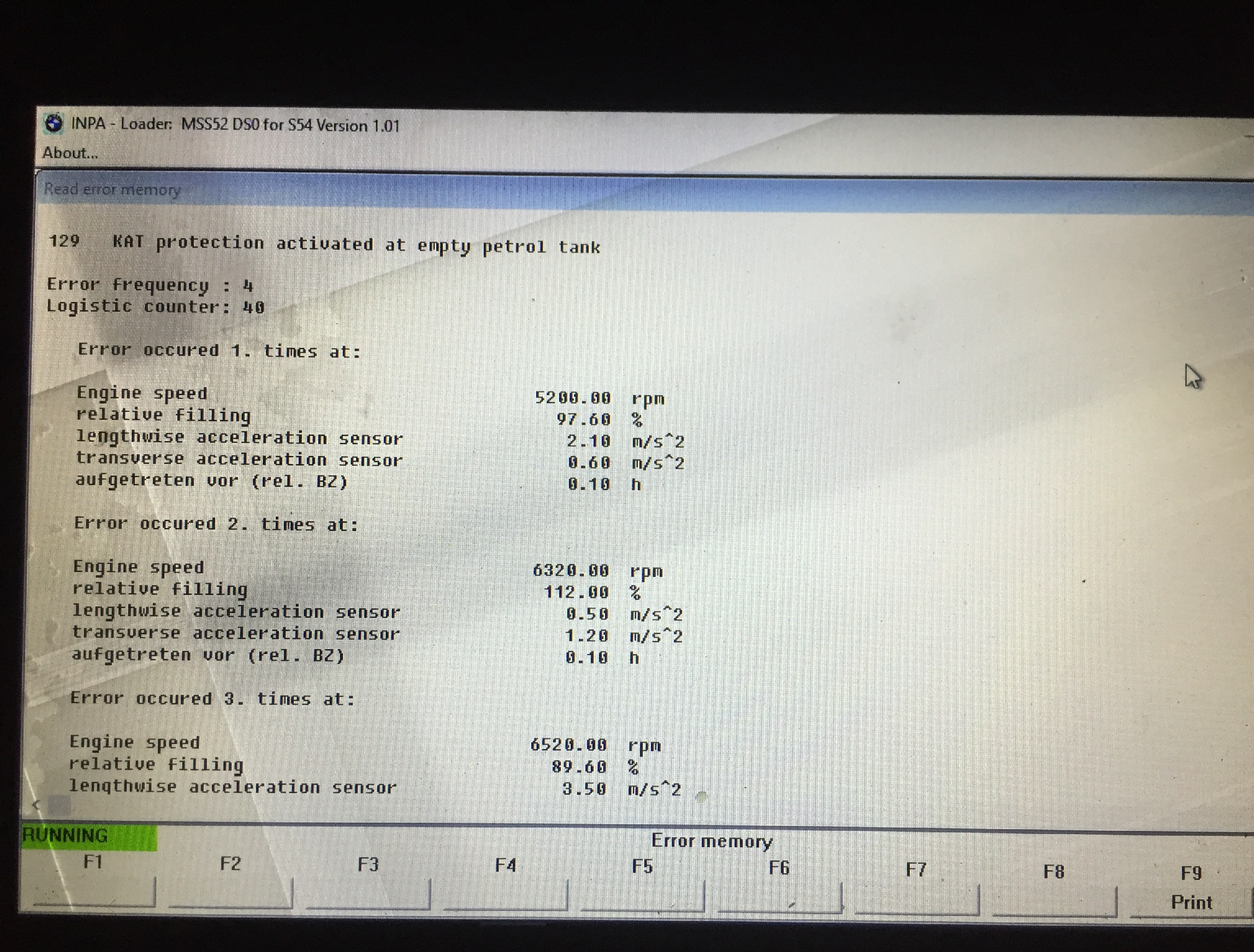

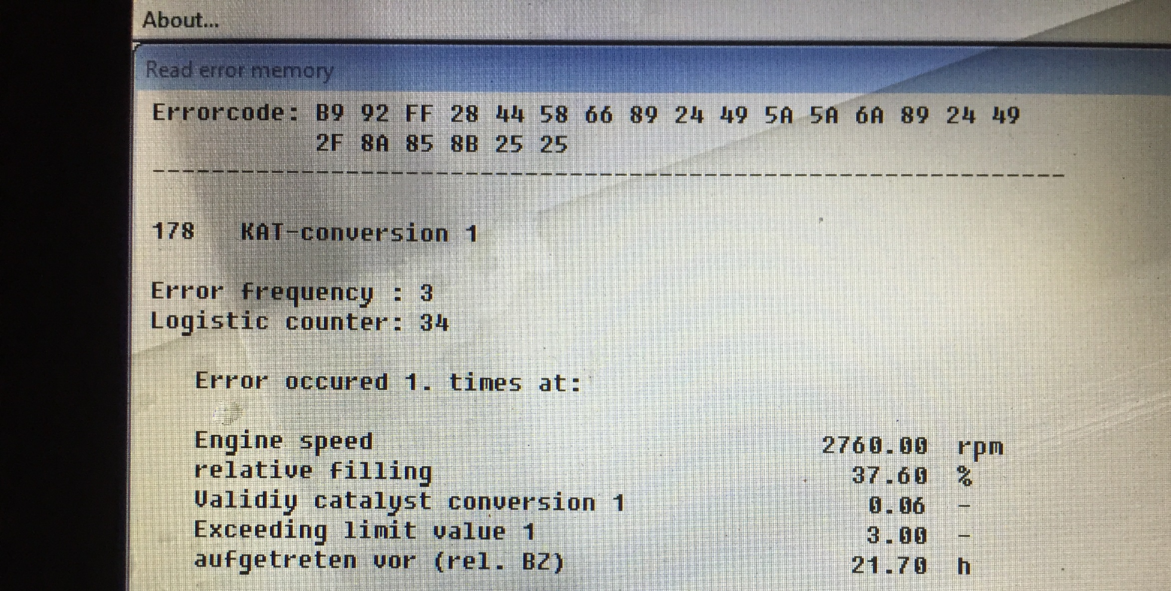

    Катался я по площадке, восьмёрку делал, туда-сюда, короче минут 40, может час под сраку давал.
    Ну и перестала она крутить выше 4000.
    Глушим заводим - всё ок, снова едем - [censored] через какое-то время
    Я сразу жопой почуял, что перегрелась, но не понял что:
    Ошибки показали, что каты, а не крутила из за режима защиты от пустого бака
    Бак ясен [censored] не пустой, больше половины точно
    На Би пи заправлялся, 98, как обычно.
    Вот чё по ошибкам:
    KAT conversion 1
    Lambda sensor heating 1 before cat
    Lambda sensor heating 2 after cat
    и самая она - это
    KAT protection activated at empty petrol tank
    Чё делать? Новые брать или вырезать?
    Если вырезать, хуже не будет? На новые, в принципе, денег не жалко, жалко только то, что не валит :)
    Но и тратиться в пустую тоже не охото.
    М3воды, дайте совет!

    Hofmann
    я вообще ничего не понял
    у тебя ошибки по лямбдам в стиле "замыкание на землю или низкое значение параметров"? и ты думаешь, что это дохлый кат?
    причём тут вообще пустой бак? ::hm::
    датчик температуры выхлопа действительно есть, но где по нему ошибка?
    :mad:

    сarlsson :
    Hofmann
    :mad:
    По датчику не было.
    Короче, надо с утречка ваще залезть туда и посмотреть, всё ли на месте? :)
    И потестировать как скоро появляется и при каких условиях сразу с компом
    я люблю любить любовь

    сarlsson :
    Ну, если верить инпе - то
    Lambda sensor heating 2 after cat - эти обе ошибки - это перегрев же на датчиках, при этом на нних показывает 13.8 вольт (это норма)
    сarlsson :
    :mad:
    При чём тут пустой бак - хз, может просто этот ограничивающий режим включается тогда же, когда и перегрев выхлопа
    ::fun:: Короче, надо с утречка ваще залезть туда и посмотреть, всё ли на месте? :)
    Но по показаниям компа на обрыв лямбд похоже не было
