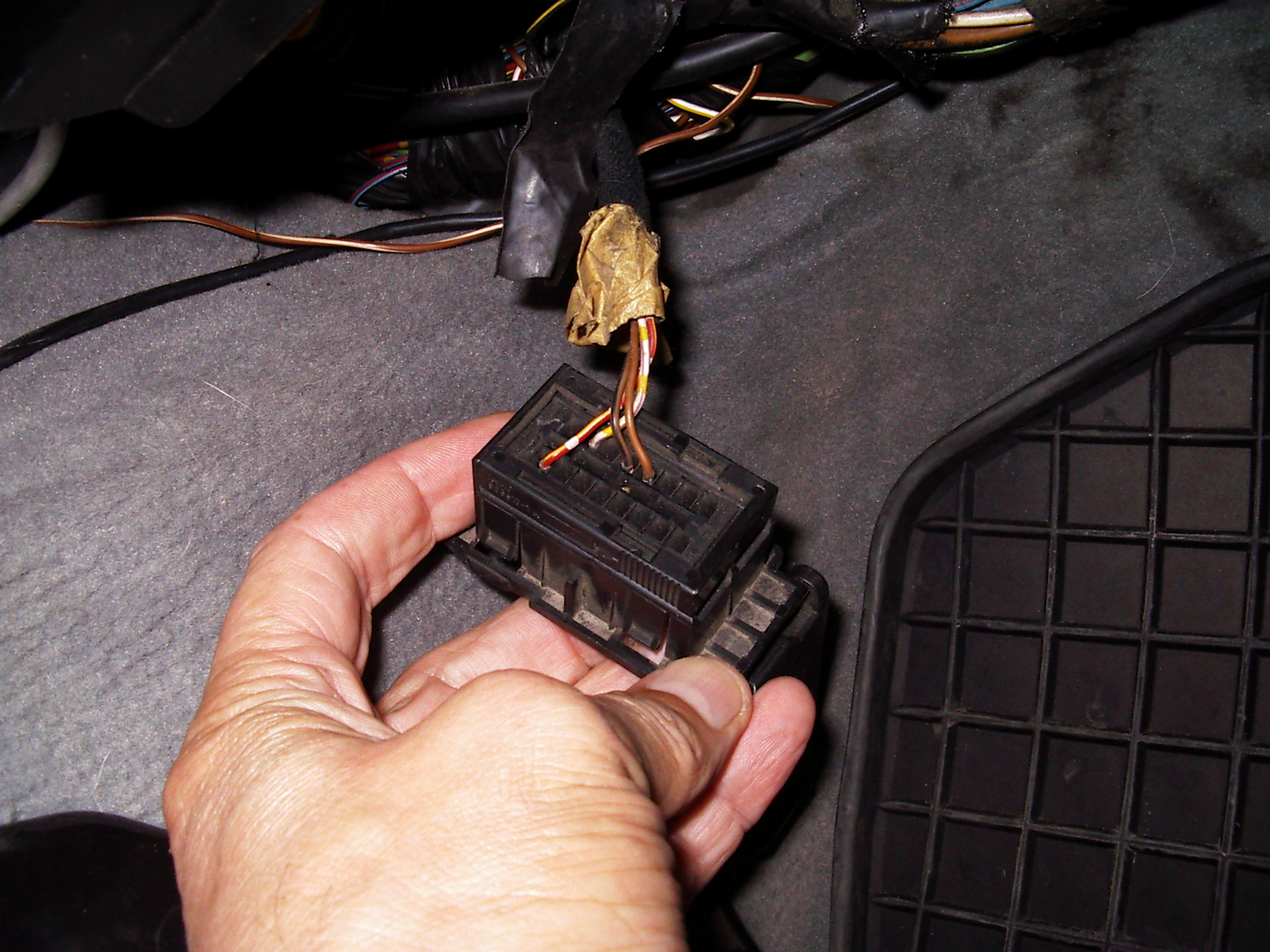

Купил сканер ELM327 OBD-2 V1,5. поставил в андроид программу "ELM327 indentifer" , подключил ELM327 к разъему что в салоне (OBD-2).
программа нашла сканер. Но тесты по [censored] прошли всего штук 1 !!. Установил программу ,"TORGUE" , программа сканер тоже нашла но к ЭБУ не подключилась через сканер. Достал разъем OBD-2, там всего три провода. Естественно хрен чего найдет. Короче купил кабель переходник. Испытаю отпишусь. А вообще есть мысль: 1) вткнуть переходник с сканером и пусть себе под капотом живет. 2) перепаять ну типа запаралелить провода с круглого разъема на разъем OBD-2 в салон. Кто пробовал ? отдельное спасибо уважаемому Under, полезная инфа. |

так выглядит разъем в салоне
№15
21 09 2017, 22:16
Продолжаю тему OBD-2. короче купил переходник, подключи под капот, но перед подключением проверил работает ли вообще «Сканер ELM327 Bluetooth ver.1.5» подключил в салоне к OBD-2 разъему, в мобильник Андроид, установил программу «ELM327+Identifier++1.5.8.apk». программа сразу нашла и определила версию ELM327. Но на этом все. Значит «Сканер ELM327» исправен и работает. Через переходник тоже находит и определяет. Установил программу «Torque-Pro-1.8.158.apk» через порт OBD-2 в салоне нихрена не подключилась. Через разъем под капотом подключилась и показала все что ей положено. Так проездил неделю не вынимая «Сканер ELM327». Все работает полет нормальный. Сканер живет под капотом. Хочу сразу заметить что Bluetooth штука очч не устойчивая и капризная . У некоторых андроидов в прошивку зашито авто отключение через 3 минуты. Надо установить программу которая будит Bluetooth.. Я поставил вот эту «Bluetooth+Auto+Connect+v4.5.0_RUS_by_Breathe_of_fate.apk» ну их много вообще. Помните Bluetooth это микро- мощный передатчик. Поэтому его глушат любые помехи.
Лучше брать сканер с WIFI там частота выше да мощность немножко больше. Начитавшись умных форумов http://4pda.ru/ , http://www.bmwclub.ru , https://www.bmwfanatics.ru + гугль Через неделю решил попробовать другие программы, и тут чудо мляяяя… Установил программу «OBD+Car+Doctor+Pro+v6.3.2.statistic.apk» ееее мое подключил к разъему в салоне , блин мгновенно авто- настройкой определил сканер и все ошибки накопившиеся после «ныряния» по лужам. Подключил под капот, тоже отлично работает. Перенес снова в салон все таки под капотом жарковато. Ездил не нарадуюсь. Но правда обнаружился и глюк , перестали работать программы ранее установленные .Но париться не стал так как в «OBD+Car+Doctor+Pro+v6.3.2.statistic.apk» есть все что в предыдущих. (Для начинающих все-же советую поставить «ELM327+Identifier++1.5.8.apk». так как эта прога заточена на проверку самого сканера.). ************************************************************ Решил разобраться почему не работают ранее установленные «Torque-Pro-1.8.158.apk» и «ELM327+Identifier++1.5.8.apk». для порядку отключил аккумулятор. Покурил. Подключил. Включил зажигание ………. И [censored] пипец все заработали хз что в них глючило ( перезагрузка телефона не помогала.) .на сейчас все проги «Bluetooth+Auto+Connect+v4.5.0_RUS_by_Breathe_of_fate.apk» «ELM327+Identifier++1.5.8.apk». «OBD+Car+Doctor+Pro+v6.3.2.statistic.apk» работают через салонный разъем. ************************************************ Решил копать дальше. Установил сегодня «E_OBD2_Facile_2.48.0448_crk.apk» программа лучше чем предыдущие но через салонный разъем не коннектится , под капотом не пробовал.Установил фирменную ( так пишут) «Carly.For.BMW.Pro.v.20.24.crk.apk» ************************************************ Ну и мое мнение и предварительные выводы. Подсмотрел протокол связи с сканером по Bluetooth в программе «OBD+Car+Doctor+Pro+v6.3.2.statistic.apk» Для коннекта с BMW-3-е46 используется протокол ISO 9141-2 (может только у меня.) Вероятно при подключении через программу «OBD+Car+Doctor+Pro+v6.3.2.statistic.apk» Где-то этот протокол прописался. И остальные программ его подхватили. в «E_OBD2_Facile_2.48.0448_crk.apk» такого протокола нет !!! ( как добавить пока не знаю).Но прога очч хорошая. Буду копать дальше. Если кто знает как добавить протоколы подскажите. в «Carly.For.BMW.Pro.v.20.24.crk.apk» тоже не нашел протокол + пока сама прога как-то криво запускается. Да чтобы проги нормально работали нужны права РУТ. !!!! Сканер ELM327 Bluetooth берите V1.5 . старшие это урезанные несмотря на более высокую версию. Ищите протокол ISO для своего типа автомобиля. По качеству программ (это мое личное мнение) - Bluetooth+Auto+Connect+v4.5.0_RUS_by_Breathe_of_fate.apk» без нее Bluetooth отключается через несколько минут. - ELM327+Identifier++1.5.8 - нужная для первичной диагностики сканера. Torque-Pro-1.8.158 программа достаточно неплохая, но как-то мультяшная. Да и маловато в ней показателей. Выдает только код ошибки. Без расшифровки. - CheckEngine_1.4.0.23.apk - программа в которой собраны все коды ошибок без выхода в интернет. Но сама ошибки не определяет. Ну типа справочника. - E_OBD2_Facile_2.48.0448 имеет очч широкий набор для диагностики. Уу меня пока не подключилась нет нужного протокола. Найду отпишусь. - Carly.For.BMW.Pro не коннектиться , Все проги выкладываю если что ищите на http://4pda.ru/ |
