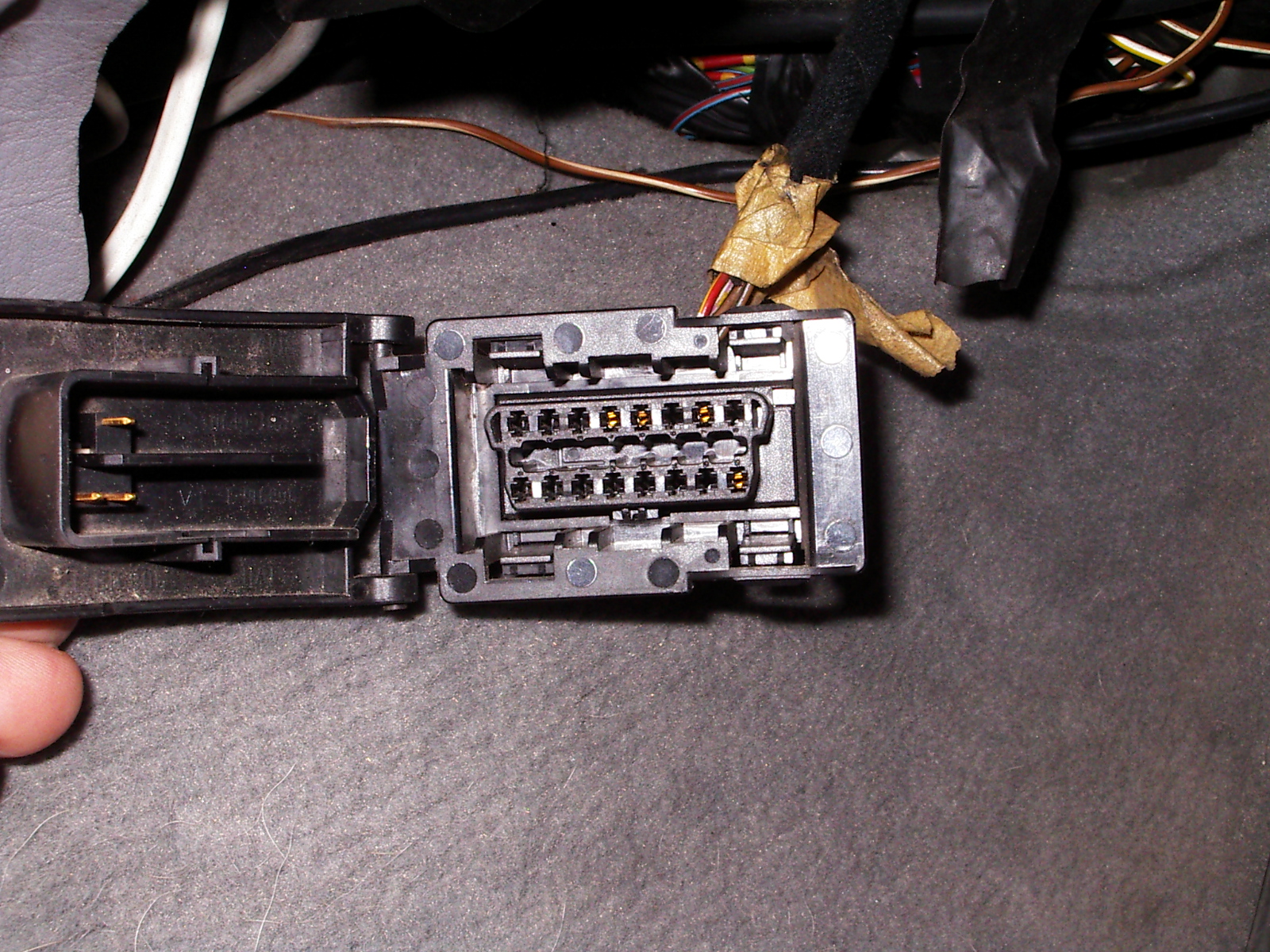

Установил программу ,"TORGUE" , программа сканер тоже нашла но к ЭБУ не подключилась через сканер. Достал разъем OBD-2, там всего три провода. Естественно хрен чего найдет.

так выглядит разъем в салоне
Комментарий к файлу: снаружи часть разъема в салоне
Комментарий к файлу: внутренняя часть разъема в салоне

Продолжаю тему OBD-2. короче купил переходник, подключи под капот, но перед подключением проверил работает ли вообще «Сканер ELM327 Bluetooth ver.1.5» подключил в салоне к OBD-2 разъему, в мобильник Андроид, установил программу «ELM327+Identifier++1.5.8.apk». программа сразу нашла и определила версию ELM327. Но на этом все. Значит «Сканер ELM327» исправен и работает. Через переходник тоже находит и определяет. Установил программу «Torque-Pro-1.8.158.apk» через порт OBD-2 в салоне нихрена не подключилась. Через разъем под капотом подключилась и показала все что ей положено. Так проездил неделю не вынимая «Сканер ELM327». Все работает полет нормальный. Сканер живет под капотом. Хочу сразу заметить что Bluetooth штука очч не устойчивая и капризная . У некоторых андроидов в прошивку зашито авто отключение через 3 минуты. Надо установить программу которая будит Bluetooth.. Я поставил вот эту «Bluetooth+Auto+Connect+v4.5.0_RUS_by_Breathe_of_fate.apk» ну их много вообще. Помните Bluetooth это микро- мощный передатчик. Поэтому его глушат любые помехи.
Лучше брать сканер с WIFI там частота выше да мощность немножко больше.
Начитавшись умных форумов http://4pda.ru/ , http://www.bmwclub.ru , https://www.bmwfanatics.ru + гугль
Через неделю решил попробовать другие программы, и тут чудо мляяяя…
Установил программу «OBD+Car+Doctor+Pro+v6.3.2.statistic.apk» ееее мое подключил к разъему в салоне , блин мгновенно авто- настройкой определил сканер и все ошибки накопившиеся после «ныряния» по лужам. Подключил под капот, тоже отлично работает. Перенес снова в салон все таки под капотом жарковато. Ездил не нарадуюсь.
