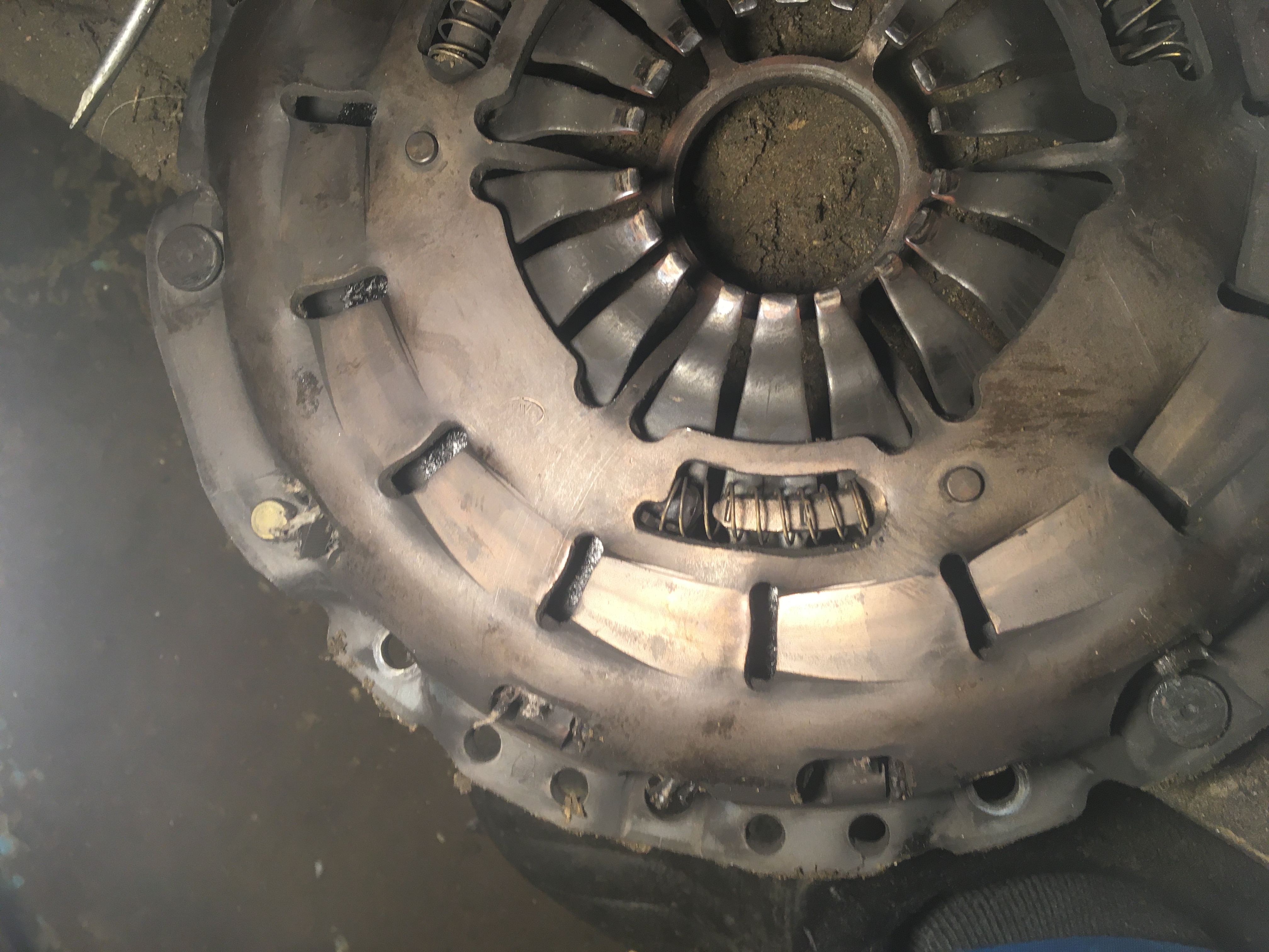

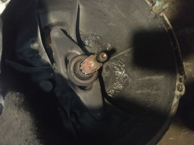

Вообщем вот моя сцепа наконецто снял!!!
    • На форуме с 26 01 2020, 19:20
    • Сообщений 47
Сцепа

Там еще оказывается должна стоять какая то пружина а где и как не знаю ее небыло не у кого нет картинки как она и куда ставиться
