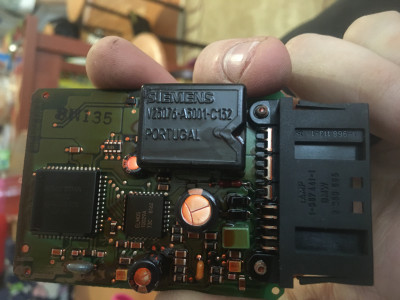

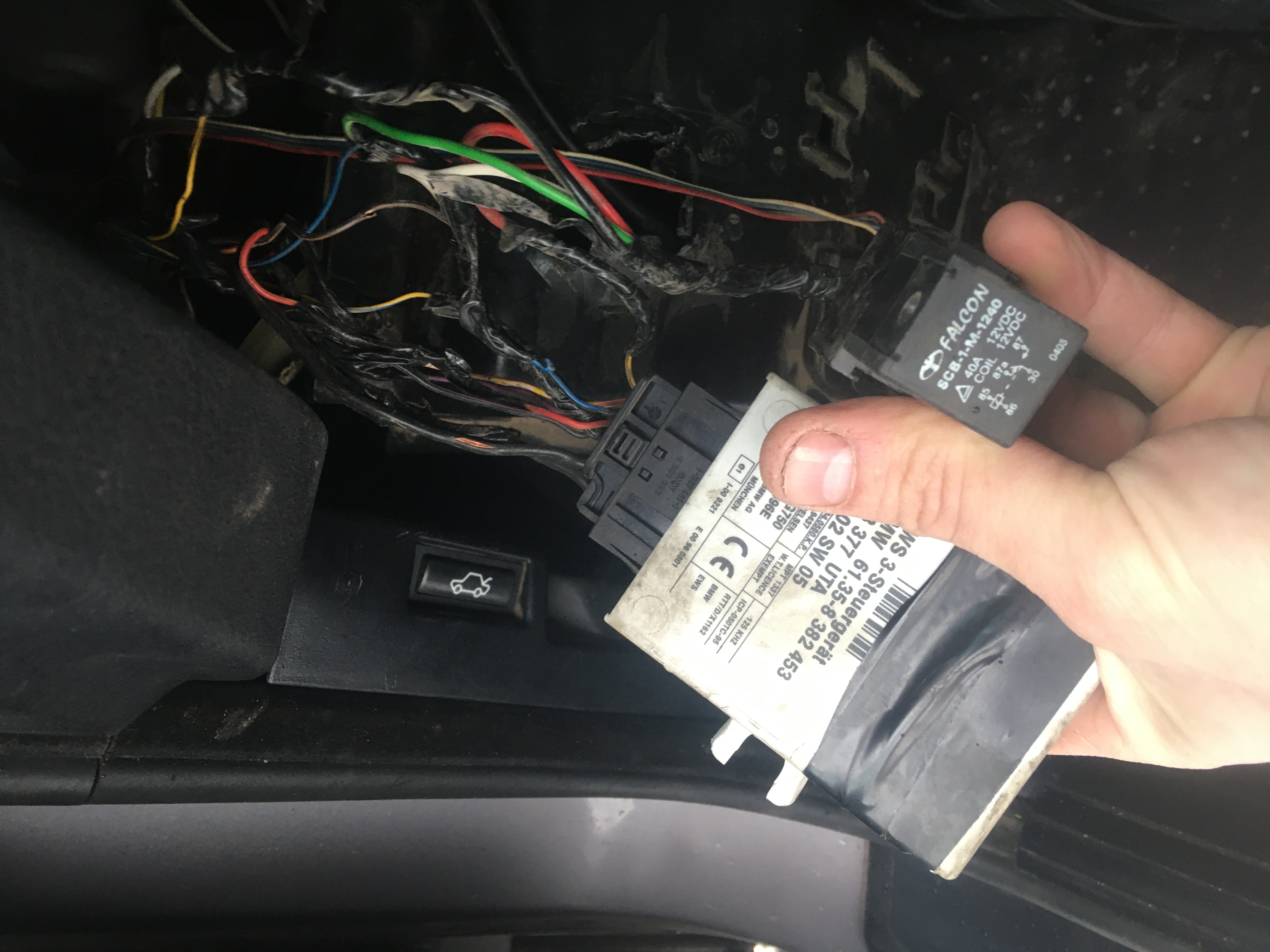

Вот такой евс у меня и такие провода с какой то реле подходят!так должно быть!ну реле эта!

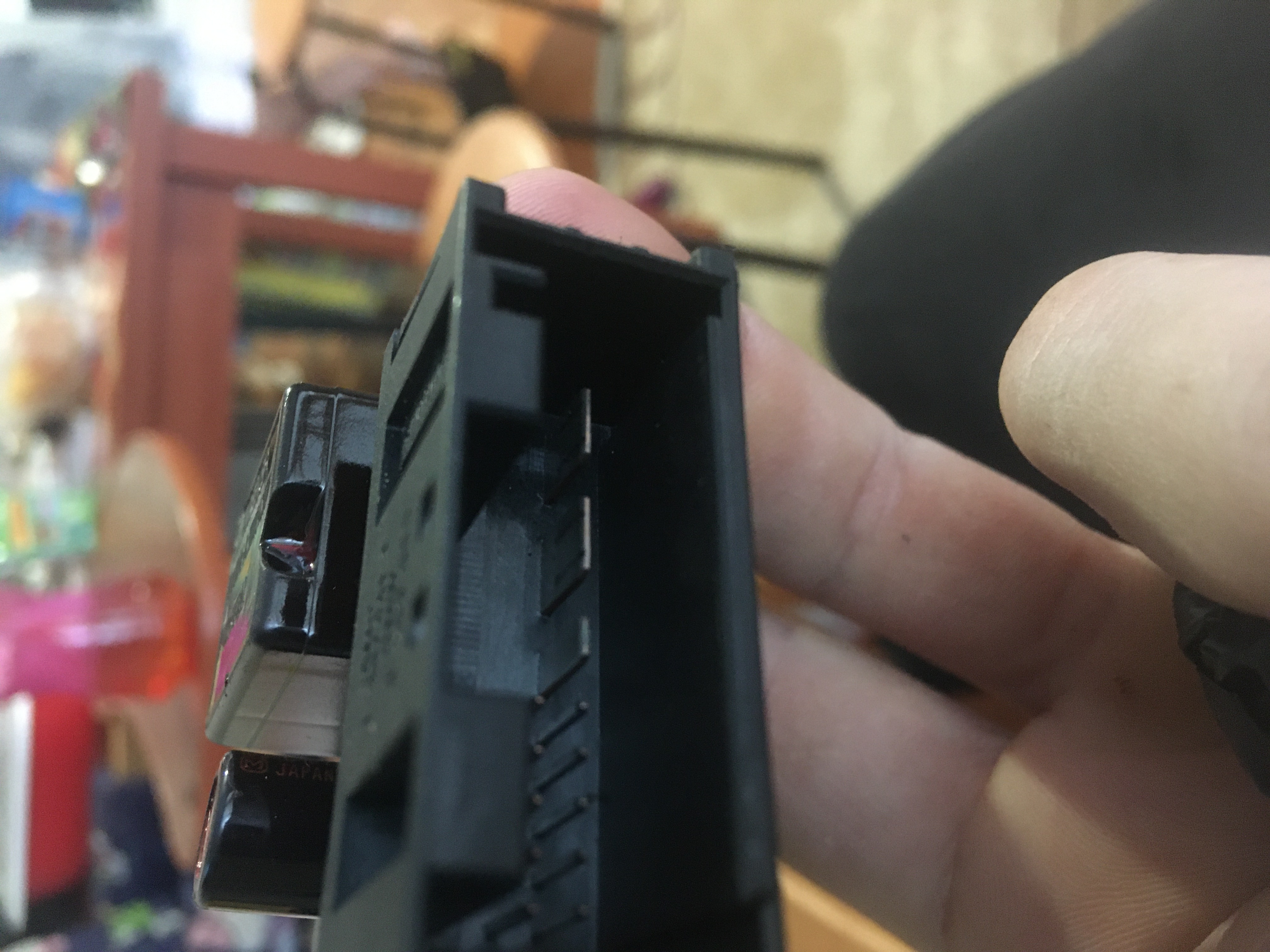

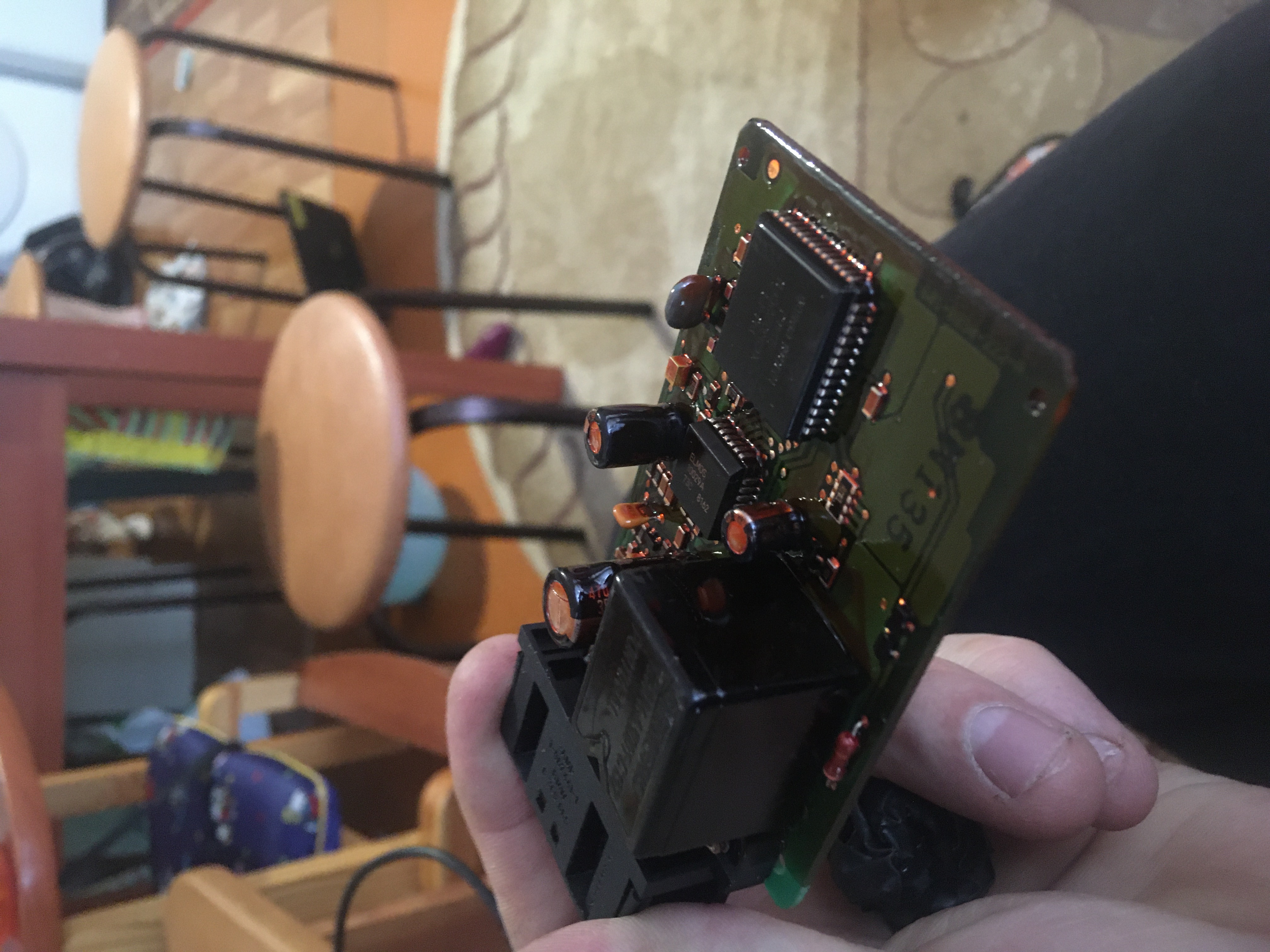

Вот евс мой разобрал ни каких окисленийни внутри ни в разъёме!ни чего не болтается !я бы сказал по визуальному осмотру он новый

    • Сообщений 47
Евс

    • Сообщений 47
Евс

Ну ты вот мозги включи.Если у тебя постоянно горит один и тот же пред-его что то замыкает наверняка?А судя по по фото с изолентамт на проводах и самом эвс,и и разломкой проводов-не лезь ты туда сам,езжай к рукастому электрику с компом.
Там видно до тебя уже дров наломали.Или ты думаешь,что в БМВ подергав за проводок-все само заработает?
