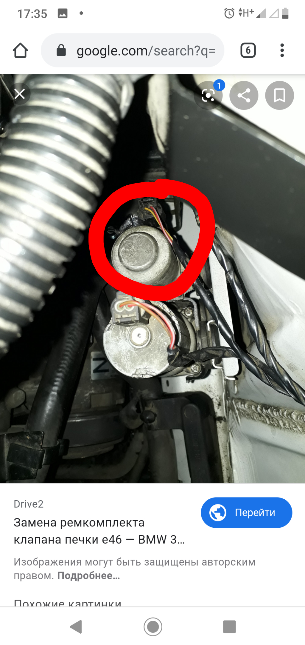

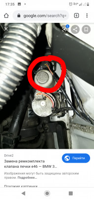

Всем привет!
Е46 2003г
На клапан рег ох жидкости печки постоянно идет управление
Даже при выкл зажигании, садит акб
Подкидывал рабочий блок климы
Так же
Коротыша в прлводке нет проверяли

Это дизель 4 котловый
Колхоза в проводке нет
По схеме на этот клапан прсточнный + и минус идет с блока клима
Все заводское
Когда снимаю фишки с блока клима
, Управлябщий минус пропадает
А какие кодировки долдны быть?
